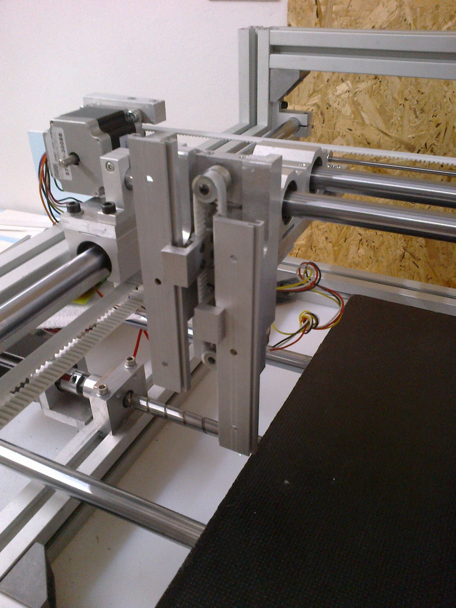

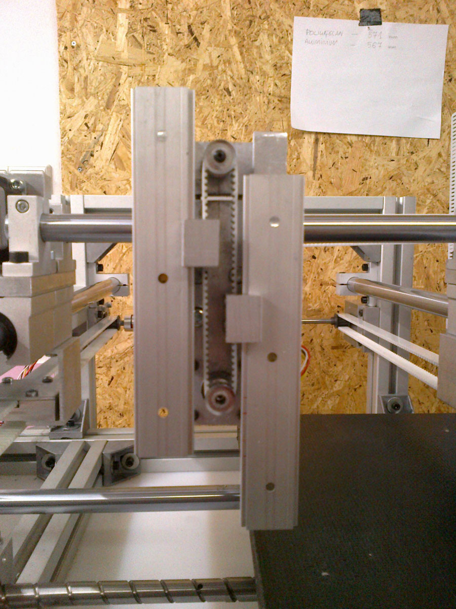

Powstaje powoli oś Z.

Jak duży silnik zastosowałeś do napedu osi Z i jak zamocowałeś koła pasowe? U mnie w kołach mocowanie jest na śrubeczkę którą wkręcam promieniowo do osi. Wymusza mi to duże koła.

lu-dzik pisze:Jak duży silnik zastosowałeś do napedu osi Z i jak zamocowałeś koła pasowe? U mnie w kołach mocowanie jest na śrubeczkę którą wkręcam promieniowo do osi. Wymusza mi to duże koła.
Silnik dałem taki:
http://www.silniki.pl/index.php?site=pr ... tails=2535
a koło mam wciśnięte bezpośrednio na osi. Trochę się obawiam, czy uciągnie bezluzowe prowadnice Igus-a, które tam dałem. Ręką ruszam to wydaje się, że lekko chodzą, ale nie wiem czy ciągane paskiem nie będą się zacinać. Jeszcze nie połączyłem z nimi zacisków na paskach więc nie wiem. Jak będzie się cięło to ostatecznie wrócę do szufladówek, które chodzą bardzo lekko, ale trochę mi nie pasują wizualnie do reszty :). Sprawdzę to niestety dopiero pod koniec przyszłego tygodnia.

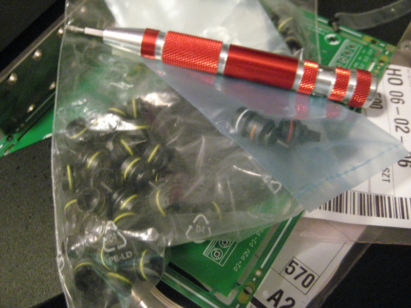

jarekk widziałem twoje zdjęcie z zapasowymi ssawkami:
Kupiłeś to oddzielnie, czy miałeś razem z maszyną taki zapas? Drogie to jest? Jak możesz to daj namiary gdzie to dostać (może być na pw).

ezbig pisze:Kupiłeś to oddzielnie, czy miałeś razem z maszyną taki zapas? Drogie to jest? Jak możesz to daj namiary gdzie to dostać (może być na pw).
Dostałem z maszyną. Tego akurat rodzaju bardzo dużo, innych tylko pojedyncze ( używam 5ciu rodzajów). Podobno nie są jakoś bardzo drogie ( kilka euro sztuka) - są to ssawki do Siemensa ( Siplace ? )
Pochodzą z http://www.berotek.com/html/spareparts.html
Z tych co mam mogę podesłać kilka do prób ( te na zdjęciu to do 0603..1206 )

jarekk pisze: Dostałem z maszyną. Tego akurat rodzaju bardzo dużo, innych tylko pojedyncze ( używam 5ciu rodzajów). Podobno nie są jakoś bardzo drogie ( kilka euro sztuka) - są to ssawki do Siemensa ( Siplace ? )
Myślałem, że masz to z polskiej firmy. Zależy mi na czasie, podzwonię po firmach, które znam. Muszę dobrać coś standardowego i ogólnodostępnego, żeby w razie awarii, dało się dokupić szybko i bez problemu. Ja mam w zasadzie większość 1206 i dodatkowo DO214-AA oraz MSOP-8, a LED-y w rozmiarze 3x1,4mm.
