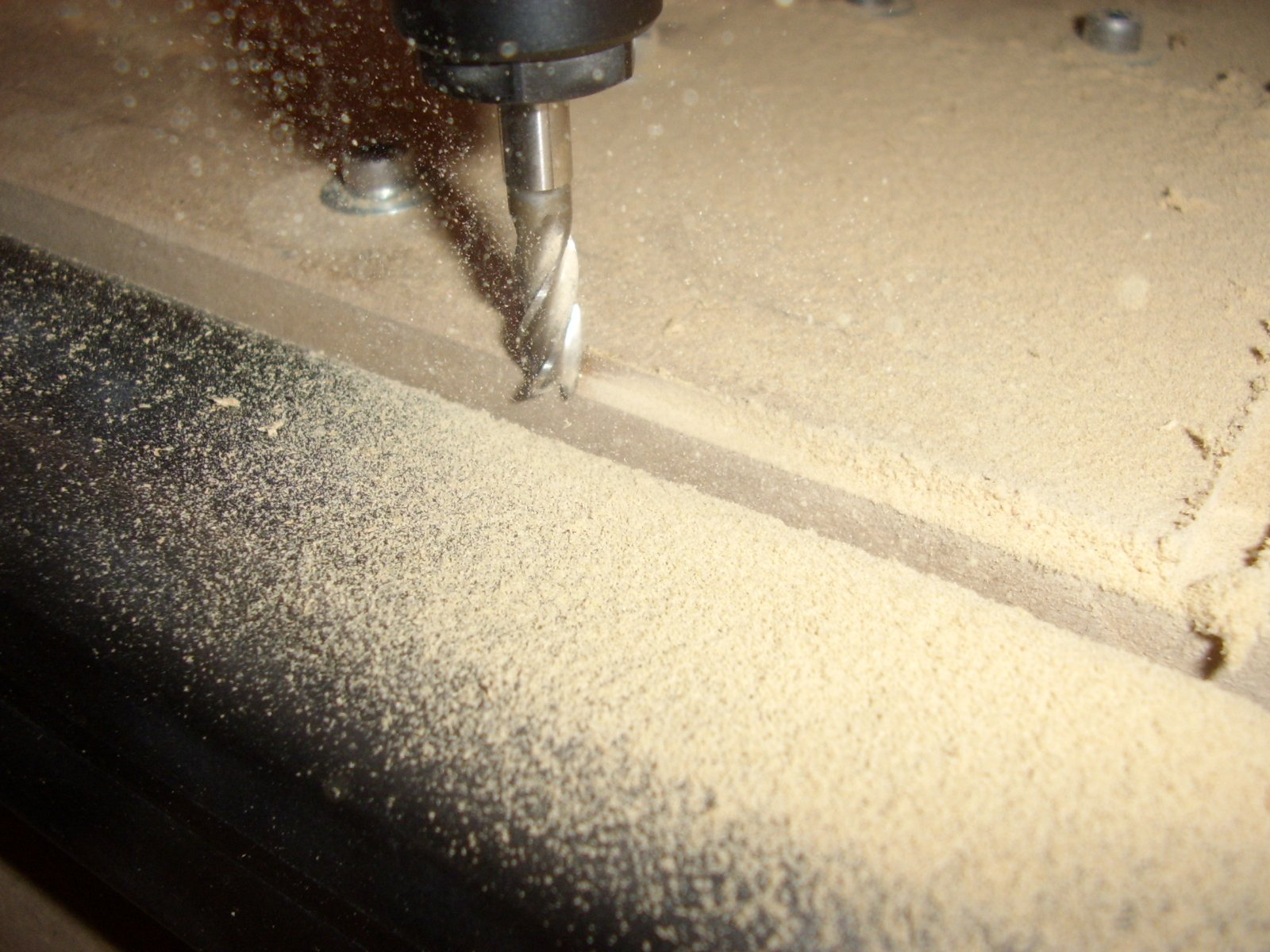

fajnie maszynka chodzi... nawet lepiej niż powinnahabit_m_ pisze:czy do mojej konstrukcji lepiej podłączyć silniki na połączeniu przewodów równoległe 4,2A 2NM, czy szeregowo 2,1A 2NM ?
a co do silnika - lepiej równolegle (jak ster umie dać 4A)... tzn. silnik będzie mógł oddawać większą moc w takim połączeniu (będzie większy tzw. punkt szczytowy mocy krokowca)
markcomp77
- Posty w temacie: 6
- Posty: 3943
- Rejestracja: 18 wrz 2004, 12:51
- Lokalizacja: k/w-wy
- Kontakt:
uciągnie.... bez problemu (moc zasilacza może być nawet mniejsza)habit_m_ pisze: m542 i oszczędzają prąd ale zastanawiam się czy transformator 9A udźwignie 3 silniki na 4,2A i jednen na 2,8?
aby wyciągnąć większość mocy jaką udaje się w silnik wtłoczyć za pomocą dobrego sterownika (zasilacza) warto mieć dodatkowe przełożenie redukujące obroty silnika...
układ w tej postaci jakiej jest - działa.... jednak a w postaci uzupełnionej o dodatkową przekładnie wyciągnie więcej mocy z silnika
bez tej zmiany - potencjalnie dostępna moc silnika będzie leżeć odłogiem
punkt szczytowy mocy silnika 1.9Nm/4.2A jest osiągany w okolicach 10obr/sek
taka prędkość silnika powinna więc odpowiadać największemu posuwowi podczas frezowania (największe wymaganie na moment)
jeśli przyjmiemy, że maksymalna wystarczająca prędkość frezowania to 3xobwód koła zębatego na sekundę (na oko. 3*2*Pi*1=18,84mm/s=1130mm/min)... to widać, że przekładnia redukująca obroty 3x nie ograniczy tej prędkości - a zwięszy dysponowaną siłę na osiach maszyny (3x)
ale powtarzam... dodatkowa przekładnia - to jedynie wymóg optymalizacji
jeśli układ działa - to dobrze...
jeśli będziemy chcieli poprawić działanie - to wiadomo co zrobić

Ponieważ czas wykonania krańcówek osi X trochę się przedłuża z powodu braku zdobycia kawałka aluminiowej blaszki, postanowiłem przeprowadzić dziś pierwsze testy i odpalenie maszyny
A więc tak, ze względu że mam największą tulejkę fi 6 do kressa (frez mam 10 największy), postanowiłem nie bawić się w planowanie stołu a jedynie przejechać po maksymalnym bezpiecznym (czyli jeszcze trochę można) obszarze obróbki z różnymi parametrami.
Materiał - płyta HDF, frez fi 6 hss 4 piórowy, zagłębienie 3 mm, obroty na kressie 1 KW - 5 i 6 pokrętło czyli 25-32 tysia.
Przy 50 mm/min - jest strasznie wolno, więc poszło 100 mm/min - bez najmiejszego oporu, więc poszło 150 mm - bez problemu, potem 200 mm - zero odczucia, wkońcu 250 mm - tu już widać że jakiś opór dla freza był, przy 300mm/min zaczął się od freza wydobywać lekki pisk, uznałem że zaczyna być palenie, frez się faktycznie lekko przydypcił.
Co oznacza pisk?
Proszę o ocenę tych parametrów osób które się na tym znają, jak to wygląda, czy te parametry są wysoki dla takich maszynek, czy niskie bo ja jeszcze niewiem. 300 mm/min frez fi 6 hss 4 ostrzowy, kress 1 KW, prędkość 25 tysia/min, zagłębienie 3 mm, materiał hdf.

Bezpieczny obszar roboczy 880 x 510 mm, jutro potestuję na sośnie parametry
Jeśli chodzi o te parametry co wyżej napisałem, żadnego objawu od silników niebyło, jakiegoś gubienia kroków czy dziwnych dźwięków brak. Silniczki na 1,6 A nawet się ciepłe porządnie niezrobiły. Jutro przeprowadzę testy na drewnie, tylko muszę sobie przygotować półfabrykat do podkładania na blat aby szybko blatu niezniszczyć, wytnę z cieńkiego 10 mm hdfu który mam podkładkę pod deskę sosnową bo będę wycinał na wylot.

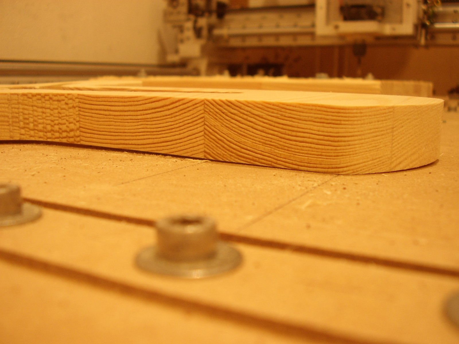

Kolejny dzień testów. U jakoś cicho nikt się w moim wątku nieodzywa
Dzisiaj poszła sosna w ruch, postanowiłem przetestować spekulacje kolegów nad tymi pasami, nad mocą silników oraz nad za małym ramieniem oraz za dużymi przełożeniami - a tym bardziej ich braku. Oto co z tego wyszło, nie będę za wiele opisywał się, powiem tylko, żę:
- silniki 2NM 4,2A chodzące na 1,6 A, napęd pasem, kres1KW, przełożenie bezpośrednie 1 obrót 100 mm/przesuwu.
Maksymalne testowane dotychczas parametry to:
1. SOSNA KLEJONA - kress ustawienie na 1, frez 4 mm HSS, prędkość 2000 mm/min, zagłębienie 3 mm.
Objaw - brak niepokąjących dźwięków, nic się niepali, nic nie gubi kroków, powtarzalność jest 100 %. Generalnie idzie jak w masełko
2. HDF - parametry - kress 1, zagłębienie 2 mm, prędkość 1500 mm/min, frez fi 4 hss. Daj radę, ale wg mojego odczucia raczej nie powinno się stosować tej prędkości dla ostrych kantów, mam wrażenie że trochę za dużo jak dla hdfu tym frezem, a może trzeba podkręcić obroty na kresie?
3. HDF, kress 1, zaglębienie 4 mm, frez fi 4 hss, posuw - 200 mm/min - zadziwiająco elegancko jak na takie duże zagłębienie, ale to po radzie kolegi bartussa który kazał mi zmiejszyć obroty na kressie z 5 na 1.
Dla sosny i hdfu testowałem te prędkości zarówno dla osi X z dwoma silnikami, jak i osi Y z jednym silnikiem - oraz w ruchu mieszanym.
Detalik z sosny, grubość 20 mm, frez fi 4 hss, kress pozycja 1-2, różna, bo już niepamiętam, przejścia co 2 mm zagłębienia, prędkość jakieś 800-900 mm/min. Czas realizacji jakieś 20 min z przestojami, gabaryt 16cm x 230 cm.
Krawędzie - idealne, no może tylko nie w tych miejscach co mi jakieś soki z deski wypłynęły - nie dziwię się że te półfabrykaty się krzywią. Jak uda mi się znaleźć stolarza dziś co mi deseczkę moją Meranti odmianę twardą przechebluje, to jutro poćwiczę te parametry.
