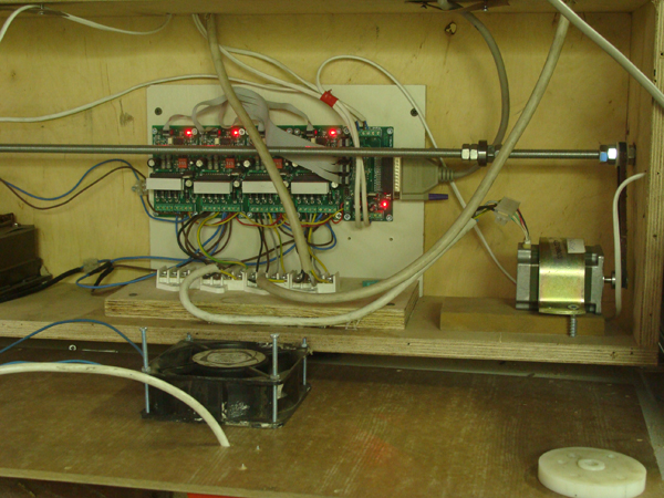

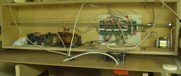

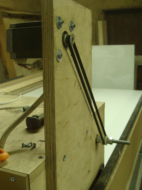

Mój pierwszy post dotyczy mojej maszynki, którą buduję od pewnego czasu. Idea jest taka, że jako wieczny niedowiarek chciałem najpierw sprawdzić czy elementy zawarte w opisach na forum będą współpracowały i czy fundusz jakim dysponowałem wystarczy do mojej konstrukcji. Motywacją do budowy była chęć posiadania własnego cnc. Jestem z zawodu stolarzem. Mam dostęp do trzech obrabiarek typu Rover firmy Biesse i potrafię te maszyny programować . Idea jest taka, że frezarka ma posiadać frez fi 8. Służyć będzie
do nawierceń otworów pod kołki i zarazem jest też możliwość wycięcia dowolnego kształtu.
Teraz kilka fotek. Wszelkie uwagi i krytyki mile widziane. To na razie tyle. Dziękuję.

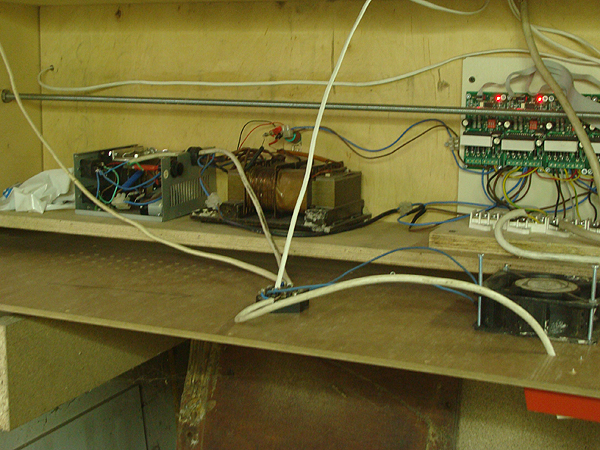

- Sterowniki w skrzynce
- DSC09171.JPG (293.66 KiB) Przejrzano 1669 razy
- DSC09172.JPG (360.14 KiB) Przejrzano 1641 razy
- DSC09173.JPG (180.66 KiB) Przejrzano 1679 razy

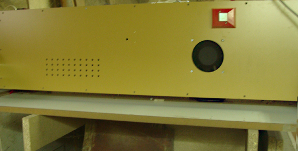

- Skrzynka zamknięta
- DSC09174.JPG (162.32 KiB) Przejrzano 1609 razy
- Całość z drugiej strony
- DSC09176.JPG (222.65 KiB) Przejrzano 1694 razy

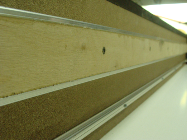

- Prowadnice osi X
- DSC09177.JPG (236.37 KiB) Przejrzano 1663 razy

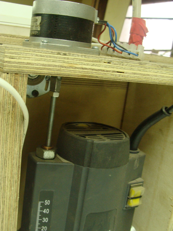

- Frezarka wraz z silnikiem osi Z
- DSC09178.JPG (397.91 KiB) Przejrzano 1646 razy
- Przełożenie osi Y
- DSC09179.JPG (386.49 KiB) Przejrzano 1666 razy

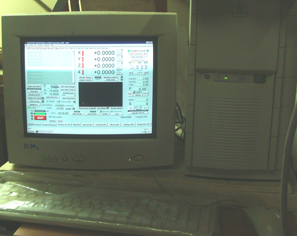

- Do całości użyję programu MACH
- DSC09180.JPG (250.59 KiB) Przejrzano 1684 razy

A mozesz zamiescić fotki całej konstrukcji z pewnej odległości?
Bo jak na razie dałes zdjęcia szczegółów i nie za bardzo widzę to w całości.
Chyba gwint metryczny to kiepskie rozwiązanie, chociaż trapezówki załóż i nakrętki z brązu.
Gwintsztanga metryczna nie służy do napędu liniowego i będzie sie szybko zużywać, nie mówiąc juz o tym ze wraz z nakrętką będzie ciężko chodzić, maszyna będzie bardzo wolna przy takim skoku.

Do Situ
W tej chili zdjęć z dalszej odległości nie zrobię bo aparat wyjechał .
Co do gwintów to masz absolutną rację nie wiem czy dojrzałeś ale wzdłuź osi X są listwy zębate a pręt metryczny przy sterownikach służy jako wałek a na końcówkach zębatki czego nie widać na zdjęciach. Oś Y i oś Z to posów na gwintach oś Y nakrętką jest materiał używany do robienia zębatek taki biały plastik nie znam nazwy oś Z posiada nakrętkę z brązu .. Jak na razie chcę tą całość ruszyć z miejsca jeżeli już wykonam jakąś pracę i uzyskam dokładności od 0,5-1mm w osi X i Y to dopiero zainwestuję w odpowiednie śruby i przekładnie na razie Y i Z działają bardzo lekko i bez wyczuwalnych luzów . Cała konstrukcja jak na razie leży na prowizorycznej podstawie lecz planuję masywną podstawę skręcaną ze sklejki ale na razie święta i fundusz trzeba podregulować
