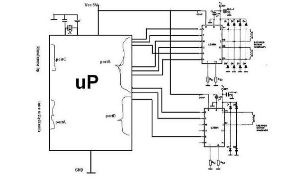

co myślicie o takiej koncepcji budowy sterownika do korkowców unipolarnych??.
Na foto jest uP(mikroprocesor) który będzie posiadał odpowiednio napisany program. W programie chciałbym aby procesor miał funkcje łagodnego ruszania silnika, po to aby nie gubić nie potrzebnie kroków. Mozę jakiś bufor danych. sterowanie przez jakąś magistrale szeregową i kompatybilny z jakimś programem komputerowym. Sygnał z procka do układu L298N i dalej na silniki. Minusem jest to ze do sterowania jednego silnika unipolarnego potrzebne jest 9 pinów procesora, i to co się nie zmieniło jeden układ do dwóch uzwojeń silnika, więc tu trzeba półtora.

łagodne rozruchy, rampy itp dowcipy - tym zajmuje się sterownik maszyny - ten który interpretuje Gkod.
Sterownik cewek silnika ma jak murzyn po prostu je przełaczać i pilnować prądu. Howgh!
I to natychmiast, bez zadnych fanaberii.
Po co oporniki pomiarowe skoro robią tylko jako drut? I to 4 szt dla 3 cewek?
Eee. taka elektronika z piaskownicy - tylko po to aby gadać.
Jak to było... "błogosławieni, którzy nie mając nic do powiedzenia nie oblekają tego w słowa"

A ja naiwnie myślałem że koło już zostało wynalezione. Na moje pijane oko ta koncepcja nie bardzo trzyma się kupy i odrobinę jest przekombinowana. Układ L298 stosuje się raczej do silników bipolarnych. Dla unipolarnych to przerost formy nad treścią, chyba że te układy obrodziły Ci w ogródku, więc masz je taniej niż tranzystory. Co to za dziwny silnik chcesz napędzać? czyżby trójfazowy? Za dużo tu na razie nieokreśloności. Jakaś magistrala, jakiś program komputerowy, jakiś program mikroprocesora. Dla celów edukacyjnych oczywiście można chwytać się prawą dłonią za prawe ucho dookoła głowy czyli programować mikroprocesor do najdziwniejszych zastosowań. Powiedziałeś już "hop", teraz pora skoczyć. Myślę że nie będę jedynym który wstrzymał oddech czekając na ostateczny efekt. Może się wszak zdarzyć że stworzysz dzieło które uwolni amatorów CNC od wielu powodów do bólu głowy.

Witam, diodas1, ja już mam bule głowy dlatego w wolnych chwilach projektuje nowy sterownik do cnc, może nie projektuje co próbuję
. Może akurat uda sie ze coś fajnego stworze. Jak na razie to mi nie wychodzi sądząc po opinii ma555rek. Silnik chcę użyć unipolarny (6 wyprowadzeń), jak nie L298 to jaki układ??. A te rezystory usunę całkiem.

a kluczowanie będzie wtedy puszczone na żywioł? Tyle prądu ile silnik zechce? Czy może jakaś magiczna próba równowagi miedzy częstotliwością, napieciem i indukcyjnością cewek.mariusz256 pisze:A te rezystory usunę całkiem
Ja mało wiem i też tak po łebkach - wystarczy że stary mnie gniecie swoją wiedzą - normalny omnibus - ale Kolega powinien zaczerpnąć podstaw a co dopiero mówić o dalszych sprawach.

mariusz256, Jeżeli umiesz , masz dość wolnego czasu i chcesz ten czas spożytkować na eksperymenty to chwała Ci za to. Zawsze jest szansa że stworzysz coś na co inni jeszcze nie wpadli. W każdym razie układ z mikroprocesorem może zawierać trochę mniej elementów elektronicznych a większość jego wad lub zalet będzie zależała od samego programu. Pogadać z silnikiem krokowym, niezależnie czy jest on uni- czy bipolarny i ile ma uzwojeń, można używając kilka prostych kostek scalonych i kilka tranzystorów ale żeby zachęcić go do szybkiej pracy i wykazania się większą siłą trzeba już pewnych forteli. Między innymi ze względu na indukcyjne obciążenie układu cewkami silnika krokowego. Trzeba jakoś załatwić regulację prądu płynącego przez uzwojenia. W układach sterowników zbudowanych na L297 i L298 tym tematem zajmuje się "czoper". W efekcie każdy krok wykonywany jest dynamicznie ale w uzwojeniach płynie mocno posiekany prąd o częstotliwości dużo większej niż wynikałoby to z szybkości następowania kolejnych kroków. Możesz też skorzystać z takiej metody zasilania silników krokowych. Jeżeli bardzo się uprzesz to możesz to zadanie zlecić także mikroprocesorowi. Pytanie tylko czy biedak nadąży. Możesz też podeprzeć się układem L6506 zawierającym potrzebne elementy
Skoro już chcesz uczyć procesor obsługi silnika to następnym etapem pewnie będzie mikrokrok. I Ty się dziwisz że głowa boli.
