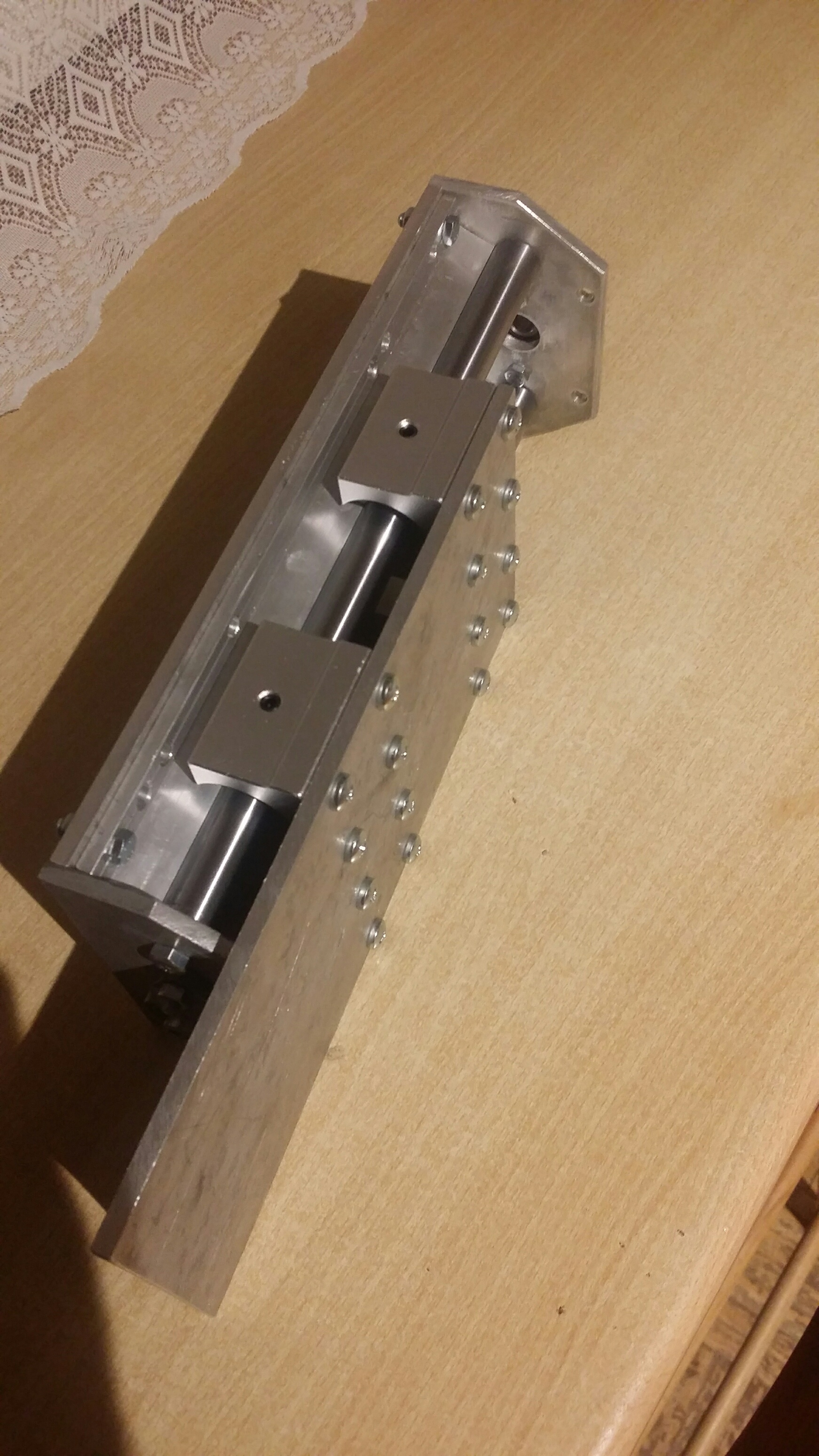

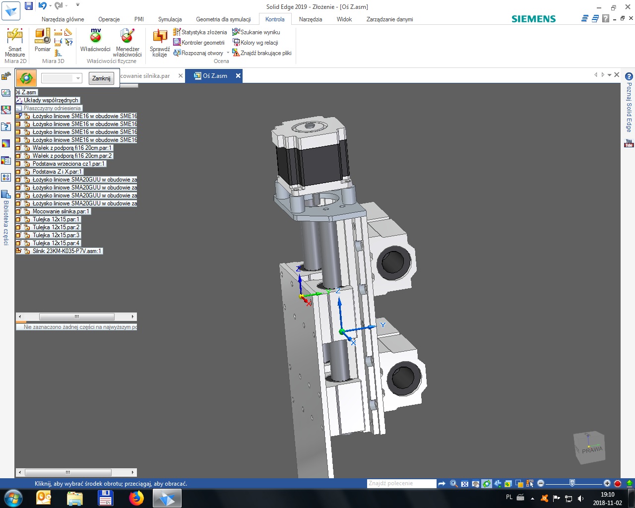

Ponieważ poprzedni temat (pytanie o śruby napędowe), nie jest do tego przeznaczony, więc zakładam nowy temat, w którym będę pokazywał budowę mojej PIERWSZEJ frezarki cnc. No i wiadomo, nie będzie ona zrobiona w 1 czy 2 miesiące bo fundusze nie pozwalają, po za tym moja Pani nie pozwoli mi wydać na zabawki od razu większej kwoty. W związku z tym budowa będzie trwała dosyć długo, jednak mam nadzieję, że w sto lat ją zbuduję :D

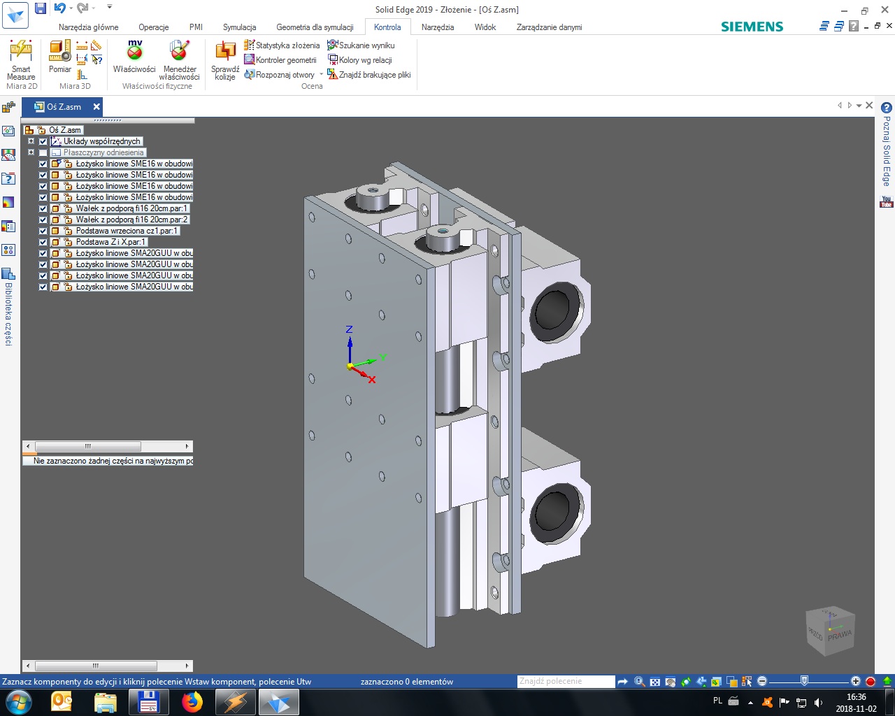

No więc tak jak przedstawiałem projekt osi Z:
Obrazek Obrazek

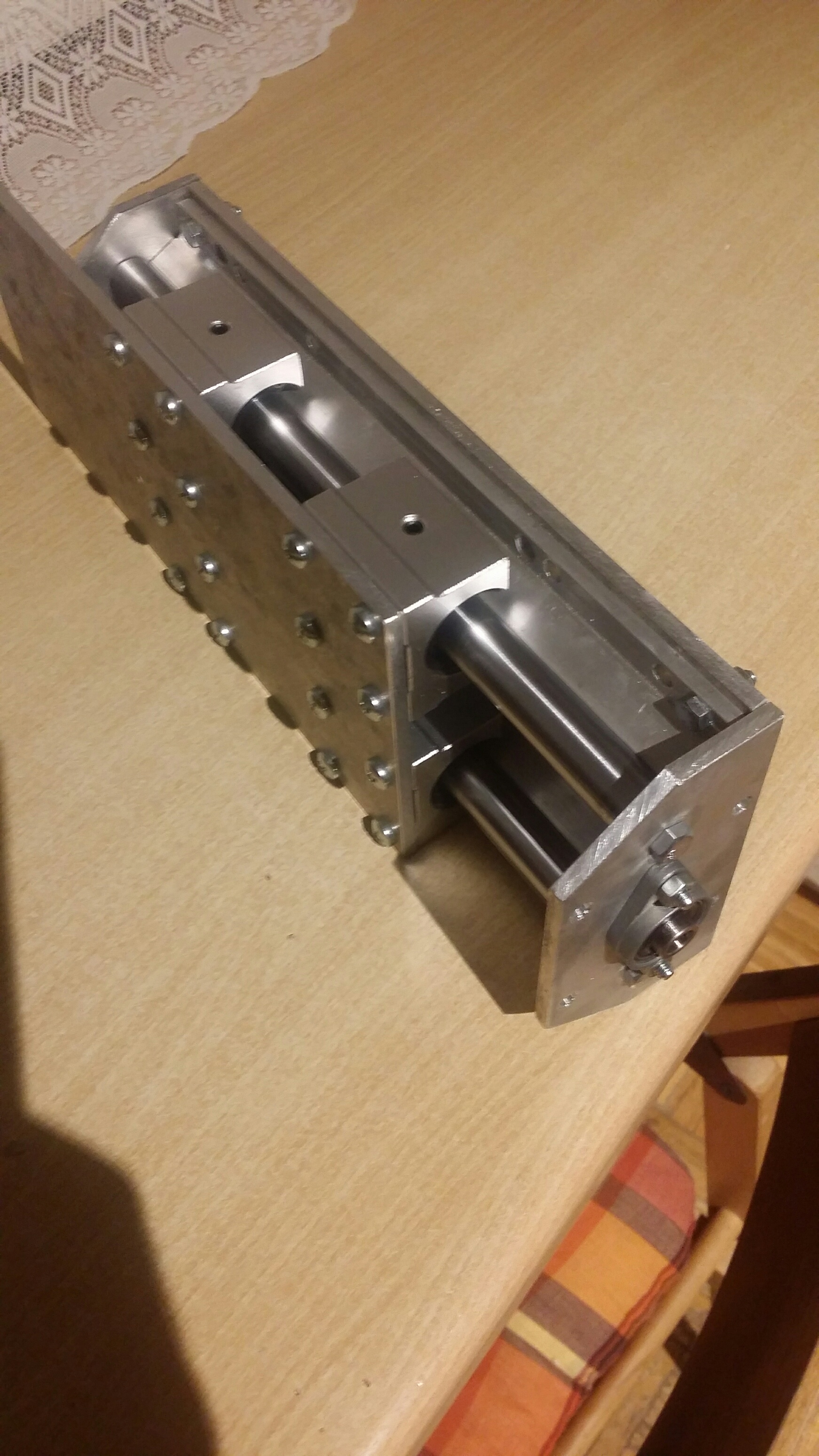

Tak więc zaczyna po mału wyglądać w rzeczywistości:
Obrazek Obrazek

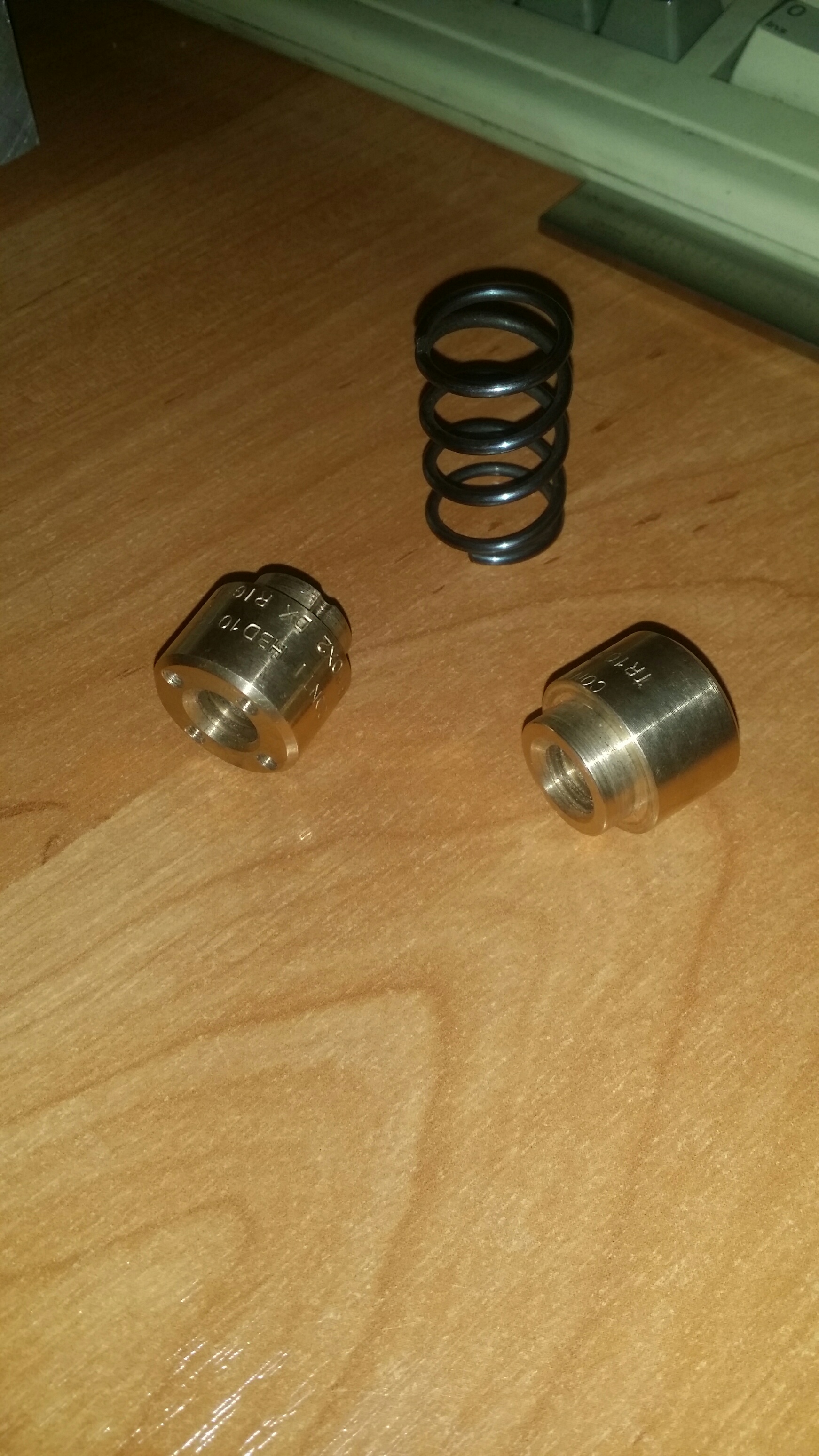

Niestety, śruby napędowe będą 10x2, ponieważ dostałem dwie sztuki po 1m wraz z dwoma nakrętkami od kumpla za czteropak. Niestety nakrętki nie są z kołnierzem i wyglądają tak:
To stoczenie i nagwintowanie pod śruby m3 robiłem sam aby zrobić z nich nakrętkę bezluzową. Jednak zbrakło mi pomysłu jak tą drugą nakrętkę zblokować aby się nie obracała względem pierwszej. No i muszę jakąś inną sprężynę poszukać, bo ta jest bardzo twarda.

szkoda że na trapezach ale cóż
zwykle jest to tak rozwiązane https://www.ebay.com.au/itm/T8-Lead-Scr ... 100623.m-1

No coś w ten deseń chciałem zrobić. Jednak nie wiem zbytnio jak zaklinować obydwie nakrętki względem siebie. A mam do dyspozycji tylko narzedzia w stylu szlifierka stołowa, wiertarka stołowa i kątówka. Nie mam zbytnio dostępu do parku maszynowego.
Na razie myślę jak to zrobić DOKŁADNIE podstawowymi narzędziami.
No nie mogę narzekać na darowane części.
Myślałem aby obydwie nakrętki jakoś połączyć (może) rurką z jednej strony. Ale to nie rozwiązuje obracania się nakrętek względem siebie.

no ale te nakr. mają takie wąsy i jedna wchodzi w drogą - jak się porządnie przyłożysz to pilnikiem dopasujesz (wstępnie możesz wyciąć a potem dopasowywać)

Tak też myślałem. Tylko nie miałem takiej nakrętki w rękach i nie wiem ile może być "luzu" na tych wycięciach. Bo nie będę ukrywał, będzie to robota ręcznymi narzędziami. Aaa i jeszcze nie wiem w sumie jaka twarda ta sprężyna musi być.
adam Fx
Posty: 5398
Lokalizacja: Gliwice
Re: Moja frezarka cnc - początek
Post napisał: adam Fx » 25 lis 2018, 18:55
suwliwie
sprężyna nie wiem nie stosowałem takiego rozwiązywania.
ręcznie można wiele tylko trzeba się przyłożyć
