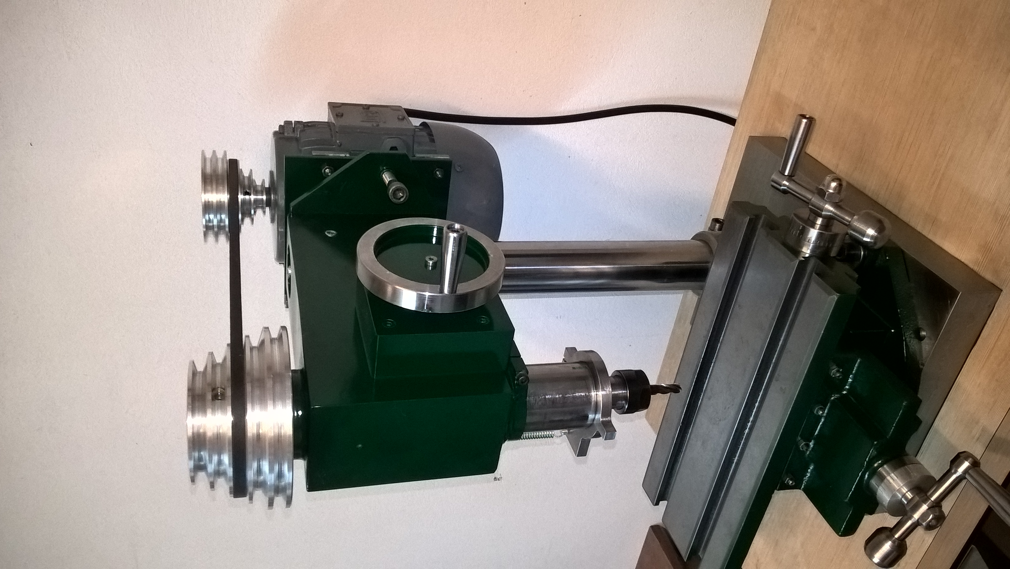

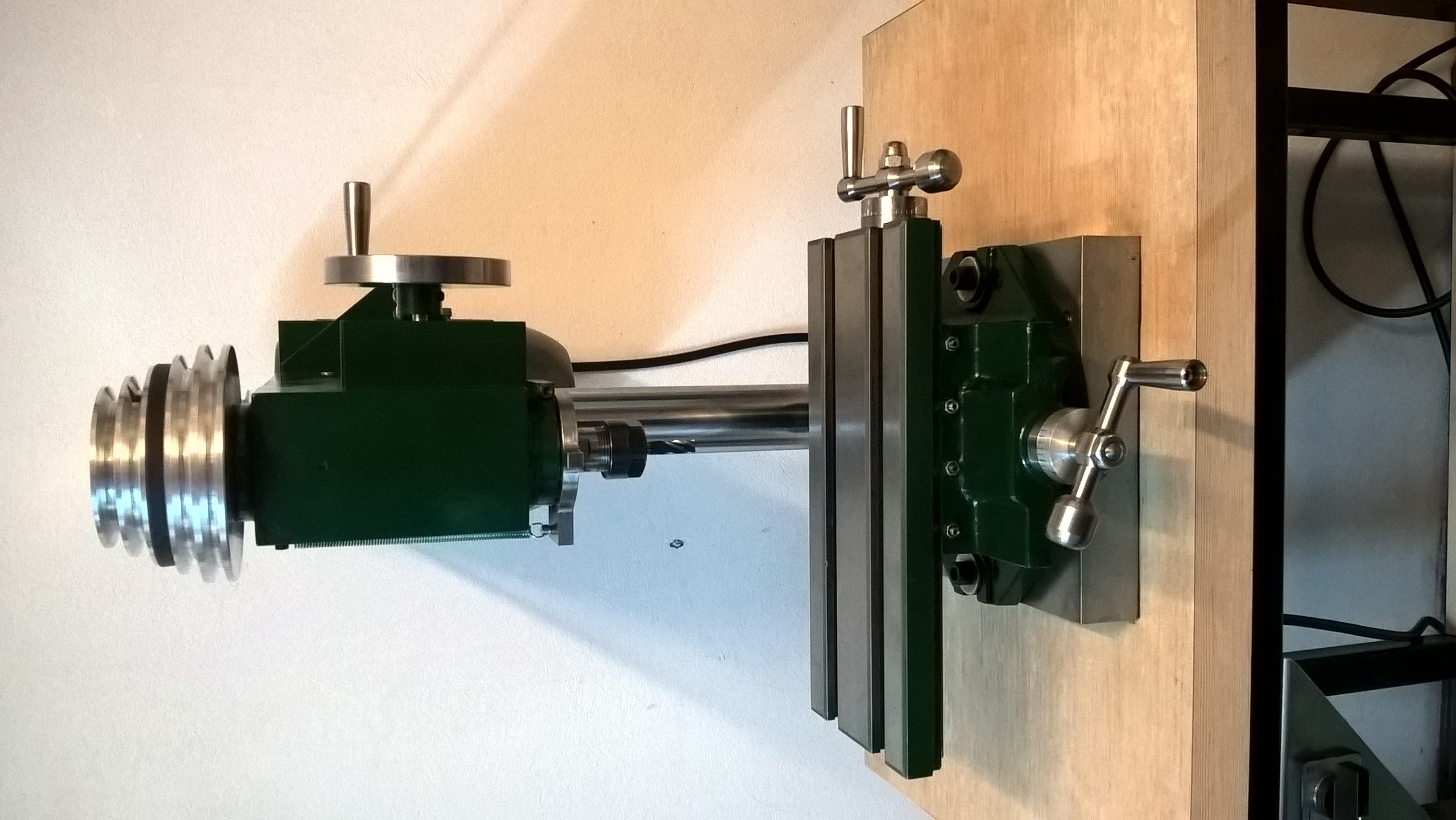

Taką sobie zrobiłem wiertarko frezakę ala Zośka . W zasadzie to nie planowałem robienia wiertarko frezarki . Chciałem tylko ulepszyć Chińską wiertarkę którą miałem, a na , której nie dało się nic zobić , ale jak zrobiłem nową podstawę i kolumnę to sie okazało ,że trzeba zrobić też i resztę. Dokupiłem też stól krzyżowy i wyszła wiertarko frezarka, do drobnych robót hobbystycznych. Próby już zrobiłem i w aluminium i mosiądzu nawet nieźle się frezuje . No i właśnie jak frezuje to może by przerobić na cnc .Mam obawy tylko do osi Z. O Obrazek Obrazek śą Z , była by wysuwana pinola , która ma niewielki , ale zawsze jakiś luz . Czy nie będzie wciągało freza w trakcie fezowania? Myślałem , żeby dać mocniejszą sprężynę ściągającą w celu skasowania tego luzu . Nie wiem czy warto inwestować kilka kolejnych stówek na graty do cnc , jeśli to ma nie działać .

Fajna robota, w całości Twoje dzieło czy jakieś części użyłeś gotowe/kupiłeś. Nie pytam rzecz jasna o koła pasowe czy kolumnę ;)
W Zośce jest mechanizm zaciskania pinoli i to chyba starcza jak się frezuje nawet w stali. Trzeba mieć jednak tą świadomość że z wiertarko-frezarki to jest tylko taka frezarko-zabawka.
Nie nie starcza o ile dobrze kojarze ten mechanizm to dwa kamienie zaciskajace się na okrągłej rurze, to ma tendencje do obracania się na kolumnie wiertarki.

Owszem kupiłem kilka części gotowych , np oprawkę ER 20 z której zrobiłem wrzeciono . Kolumna i pinola zrobiona jest rury tłoczyskowej fi 50 i grubość ścianki 11mm, utwardzona powierzchniowo, (dostępna wdowolnej długośći). Podstawa wuspawana z blachy 10mm , a korpus z blachy 8mm . Blokadę pinoli ja terz zrobiłem , może nie widać tego na zdjęciu , ale jest nacięcie w korpusie i śruba M5. Do frecowania teraz to wystarcza ale gdybym przerabiał na cnc to niemógłbym ścisnąć.
Maszyna ma służyć tylko do celów hobbystycznych , ( modelarstwo lotnicze , ewentualnie jakieś części do moich napęów lotniowych). Wiadomo przy takim polu roboczym 100 x 200 mm niewiele da się zrobić , jak bym zrobił zniej cnc to małym wórkiem coś już by się dało wydłubać . Pytanie tylko jkie silniki są tu potzebne . Jeśli 2 Nm wystarcza to bedę robił , bo to można jeszcze zrobić to na tanich podzespołach , typu TB660 , jakiś tańszy silnik Nema 23 ,zasilacz impulsowy 36v . Jeśli silniki muszą być mocniejsze to sobie odpuszcze założyłem sobie limit max 1000 zł.

W osiach X, Y takie silniki w zupełności wystarczą, tam masz skok kilka mm na obrót. Ale w osi Z zapewne masz kilka cm na obrót, więc potrzebna będzie przekładnia. Zwiększy precyzję i moment. Nie wiem, czy nie lepiej dołożyć gdzieś śrubę.

W osi Z jest już jedna przekładnia 1do 2 ale i tak jest ok 3 cm na obrót . Znalazłem u wschodnich sąsiadów zestaw trzech silników Nema 23; 4,2A; 3 Nm za trzy stówki . Jeśli taki wystarczy to je kupię . Nie chciałbym juz dokładać kolejnej przekładni.

Aby uzyskać 0.01 mm, potrzebny będzie mikrokrok minimum 32. To max co daje TB6600. Ale moment będzie bardzo mały. Przy frezowaniu bocznym może utrzyma, ale o wierceniu zapomnij.

A ta przekładnia jest bezluzowa? Jak zablokujesz pinolę, to możesz poruszyć kołem?
Ja bym pokombinował ze śrubą w miejscu sprężyny.
