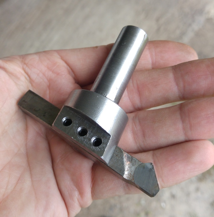

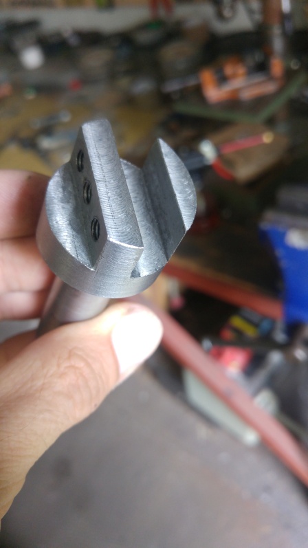

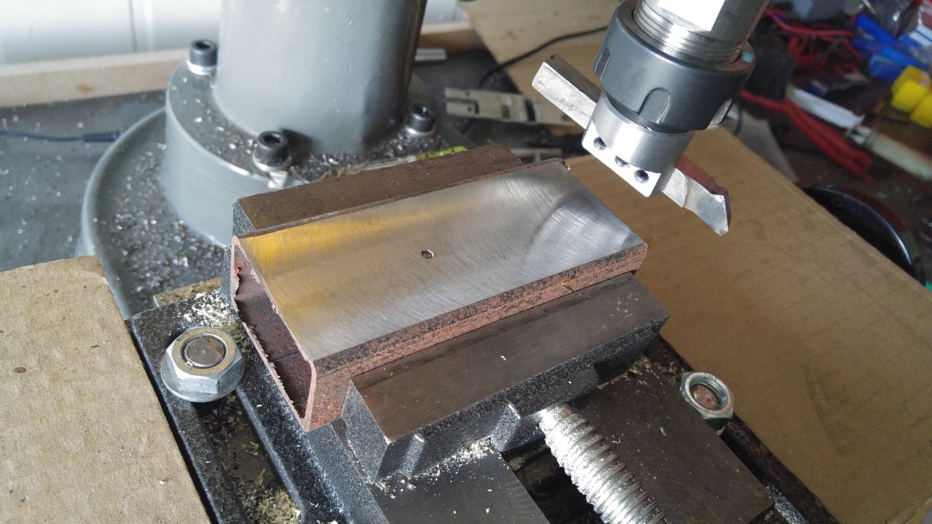

Jako świeżak na forum i od niedawna posiadacz frezarki "Zosia" chciałbym pokazać, że nie taki diabeł straszny jak go malują Na dzień dzisiejszy zaopatrzyłem się w kilka podstawowych frezów do metalu (stal jak i aluminium) w wielu rozmiarach i oczywiście w zestaw tulejek ER25. Wspomniane tulejki (co prawda od chińczyka, ale Zosia to w końcu też chińczyk ) w porównaniu z uchwytem wiertarskim to przepaść jakościowa na wielki plus. Każdy zauważa taki moment gdy podczas planowania kawałka materiału kolejny 30 przejazd małym frezem po powierzchni zakrawa o masochizm, a sama powierzchnia też nie urzeka wyglądem. Ceny głowic trochę mnie przeraziły. Dzięki temu forum (czego nie ukrywam) dowiedziałem się co to jest fly cutter i że można to zrobić samemu, a efekt zastosowania będzie dużo lepszy niż maleńki frez.
Znalazłem kawałek wałka 40mm, który przetoczyłem na małej ponad 40-letniej frezarce, którą jakieś krajowe warsztaty przyszkolne produkowały. Nie pamiętam teraz jej nazwy, ale całkiem dobrze sobie radzi z metalem.
Po wytoczeniu podstawowego kształtu na uchwyt 16mm przyszła kolej na frezowanie. Powiem szczerze, że raczej nic dobrego się nie spodziewałem, a jednak się udało! To moje pierwsze (tak skomplikowane ) wykonane narzędzie skrawające, które działa. Proces frezowania przeszedł bardzo gładko i bez większych problemów. Raz zbyt dużo materiału chciałem zgarnąć i w złą stronę posuw był. W sumie później gdy zmieniłem kierunek to i materiału więcej zdzierałem bez problemu. Cóż, człowiek uczy się przez całe życie. Z tokarką mam nieco większe doświadczenie.
Na fotkach są jeszcze śrubki robaczki, ale zamieniłem je na takie z łbem (mocniej można ścisnąć nóż). Sam nóż to "pożyczony" od tokarki, który akurat mi tam pasował
Podsumowując z efektu jestem zadowolony - zarówno z narzędzia jak i tego co można dzięki niemu uzyskać

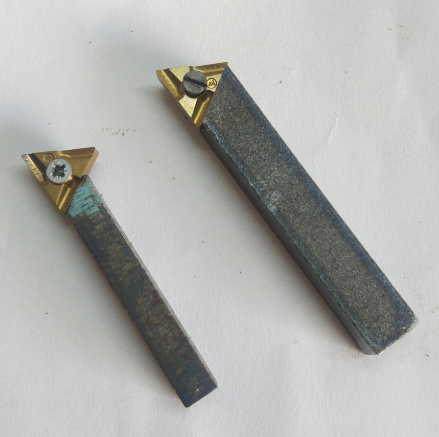

A korzystając z okazji, że wpadło mi w ręce kilka trójkątnych płytek to zmontowałem jeszcze takie noże samoróbki do tokarki. Ten po lewej robiony wcześniej, a ten po prawej już po małym treningu i poprawieniu błędów. Przy okazji mam pytanie, bo płytkami nigdy nie toczyłem - jakie jest konkretne przeznaczenie tego kształtu płytek? W sensie czy toczenie zgrubne, dokładne, do jakiego najlepiej materiału...?

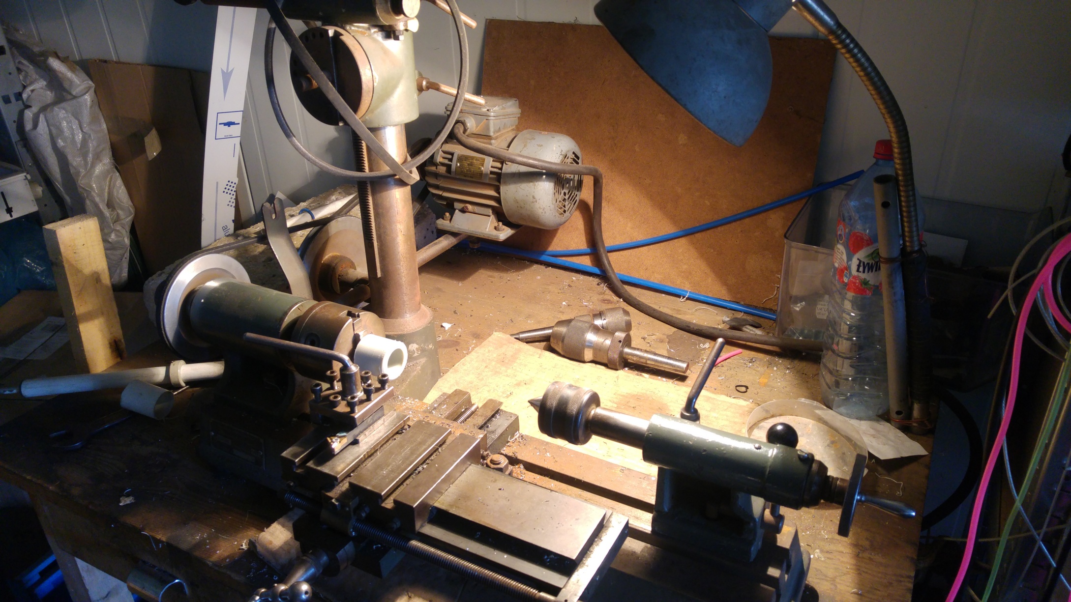

A poniżej 40-latka, bez której nie powstało by wiele moich projektów

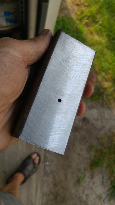

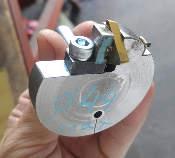

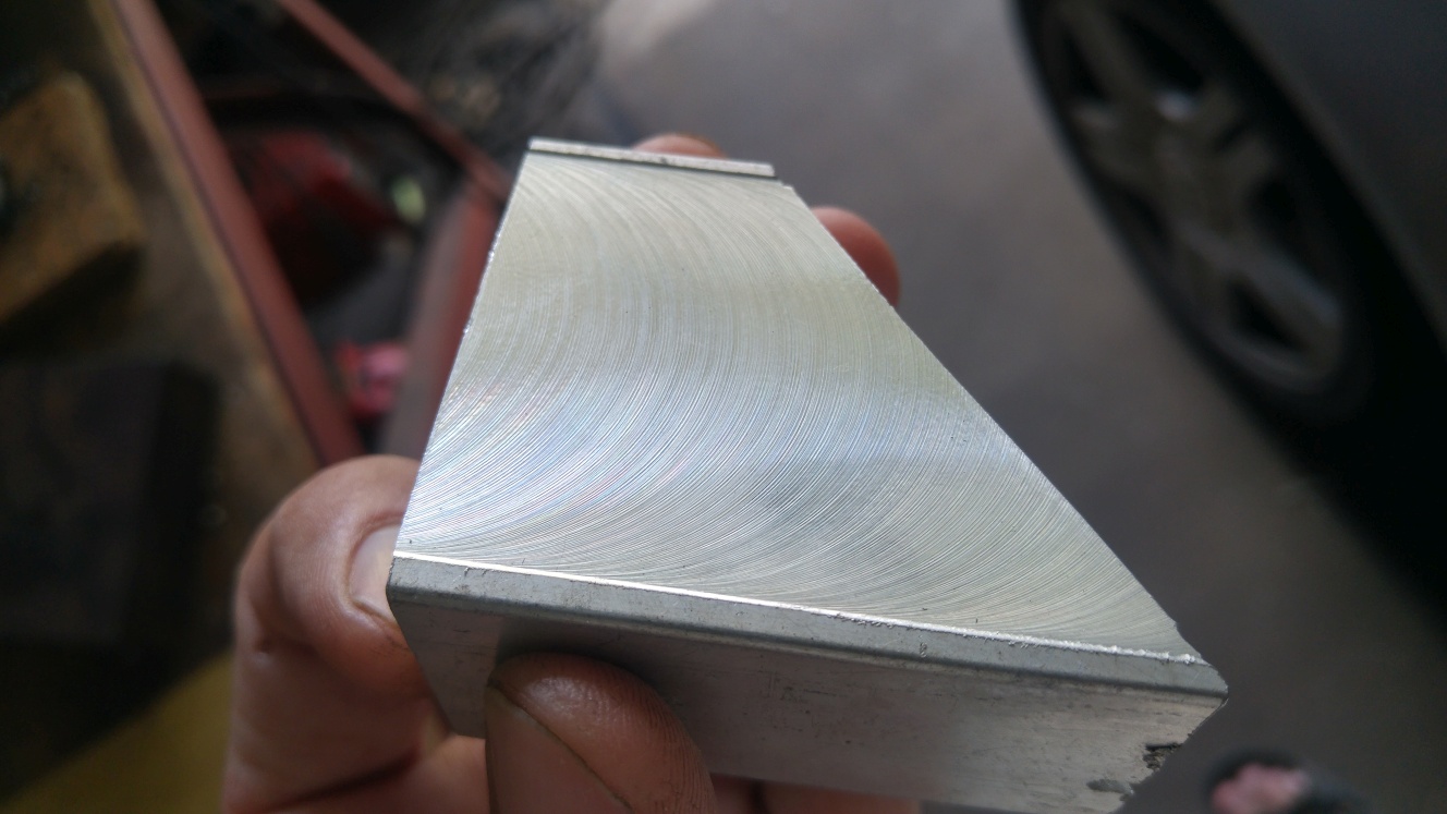

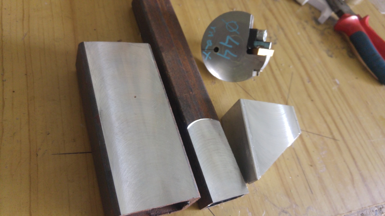

I jeszcze jeden "wariat", który dziś skończyłem tylko tym razem na trójkątne płytki co za tym idzie bez regulacji średnicy średnica frezowania (stałe max 44mm). Trochę musiałem konstrukcję w trakcie zmienić (dodatkowy docisk), bo nie zauważyłem, że w otwór w płytce nie wchodzi śruba M3 (inny typ płytki) tylko M2,5, a nie chciałbym być "zastrzelony" przez wylatujące ostrze. Z ciekawostek - o wiele lepiej się nim aluminium obrabia. Bez WD40 i zero klejenia podczas próby. Ten fly cutter z nożem od tokarki po kilku mm już się zakleja. Zresztą to samo zauważyłem przy tokarce - noże z płytką samodzielnie wykonane (moje jedyne tego typu) bez problemu toczą wałek alu na błysk podczas gdy toczyłem wcześniej zwykłym nożem powierzchnia była matowa i problemy z klejeniem co jakiś czas. Być może były już przytępione trochę.
To narzędzie jest wykonane z odpadu gr 12mm po cięciu laserem stąd ta dziura z kreską (strzał startowy wypalania) oraz dotoczonej i wspawanej osi 13mm. Narzędzie bardzo fajnie pracuje. Oprócz tych zdzierających nie ma praktycznie żadnych innych wibracji. Zadziwiająco cicho pracuje (duuużo ciszej niż tez pierwszy) Wspomnę tu tylko jeszcze, że na osi X mam zamontowany napęd z silnika krokowego, bo korbką bym raczej nie wyprowadził takiej powierzchni Sam napęd jest dopiero w trakcie realizacji i już wiem, że silnik będzie zmieniony na większy. Ten ma zbyt małą prędkość gdy dam na max, a więcej nie mogę bo gubi kroki (za słaby jest - 0,48Nm + przekładnia około 5:1). Sterowanie guzikowe z rampą moim starym testowym sterownikiem od slidera do kamery, w którym zmieniłem tylko firmware Jak będzie gotowy to i cały napęd opiszę, ale to pewnie jeszcze trochę potrwa, bo czasu brak.

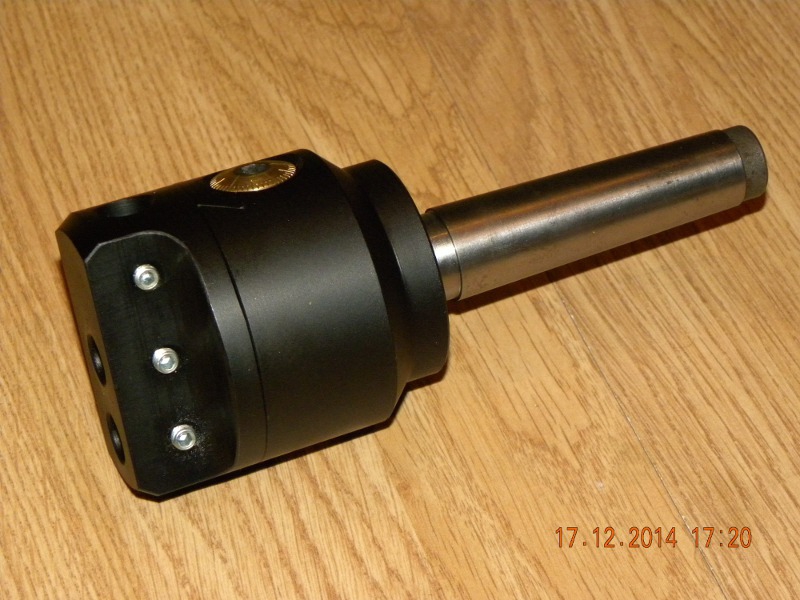

Mmmm, śliczne to wytaczadło Jaki ma zakres regulacji wysuwu i jaka jego średnica? Załatwiłem sobie fajny kawałek wałka 40mm od siłownika hydraulicznego i rozhartowałem w piecu jak wodę grzałem w bojlerze Obrabia się teraz bardzo ładnie i główny profil już mam wytoczony. Robota stoi, bo brak jaskółki.
