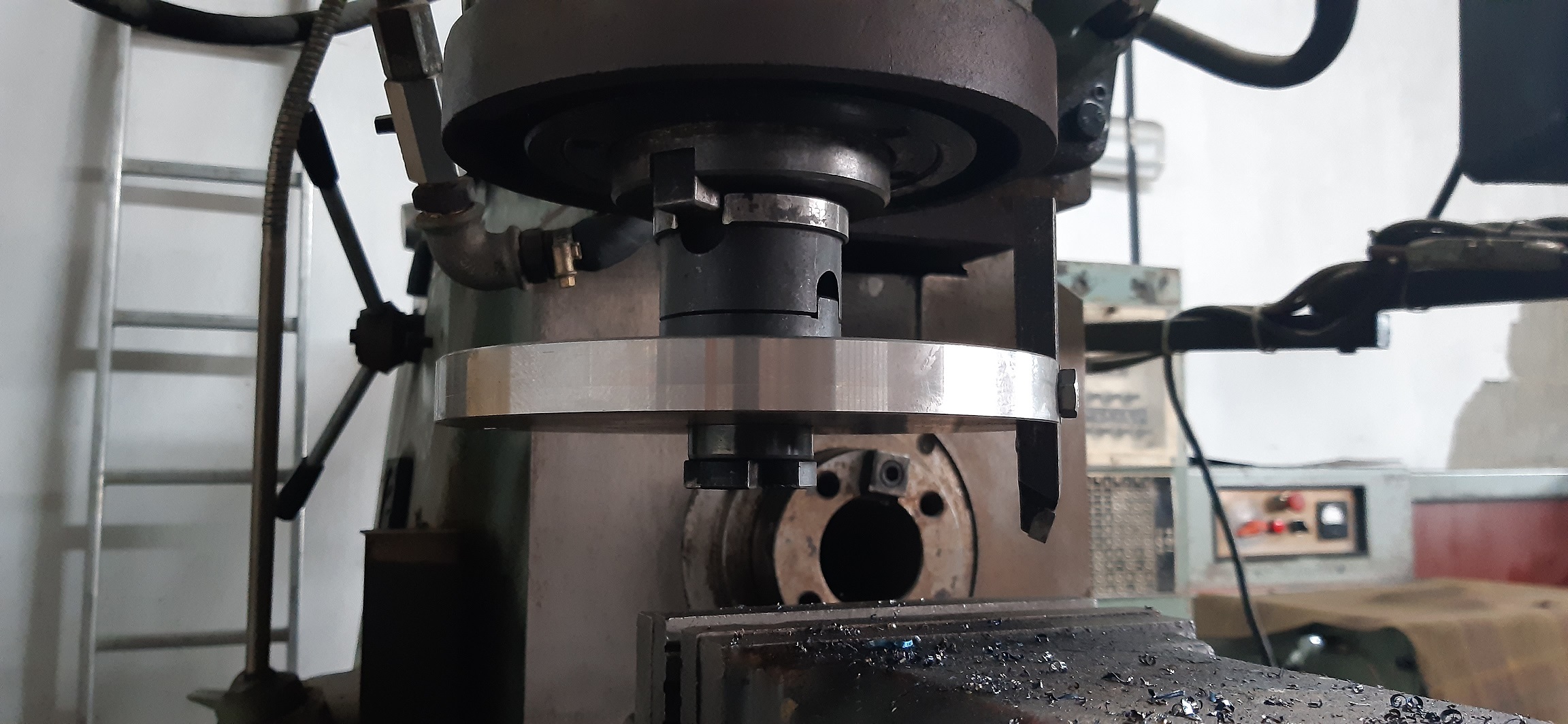

Jakich składakówi i jakich wymiarow używacie w swoich fly cutterach?
Robię sobie malenstwo dyskowe 190mm x 20 mm i myślę o 16x16. Noz montowany do boku dysku na jedną srube m8. Noz siedzi w "kieszeni" o głębokości 6mm.

Nóż nie musi być tak potężny, 12x12 też wystarczy, duża masa dysku będzie robić za koło zamachowe. Pamiętaj o przeciwwadze do noża, bo na takiej średnicy to już trochę działa..

No nie musi ale myślałem o nożu na płytkach WNMG a taki trzonek, tzn 16x16 jest najmniejszy ale z drugiej strony te płytki będą generować dość duże opory skrawania. Pójdę w 12x12 SCLCL na płytki CCMT.
Co do przeciwwagi to oczywiście musi być, może się jeszcze statycznie wyważy...

Post napisał: bear » 27 kwie 2022, 00:57
Powstało coś takiego, trochę piszczy a powierzchnia nie jest idealna ale to wina nożyka, złapałem pierwszy lepszy a wymiarów 12x12 u mnie jak na lekarstwo. Nożyk się skróci a resztę pójdzie na drugą stronę w ramach przeciwwagi.

Post napisał: RomanJ4 » 27 kwie 2022, 08:31
bear pisze:Powstało coś takiego, trochę piszczy a powierzchnia nie jest idealna
A główna krawędź skrawająca leży na linii promienia(ew. nieco poniżej)?
