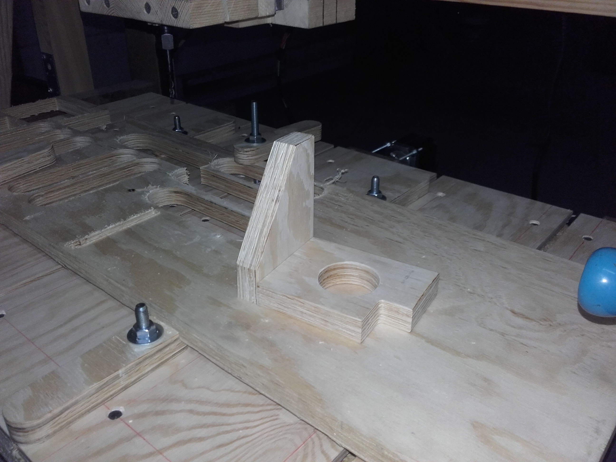

W Piątek wykonałem prosty stół teowy i łapy mocujące:
Prędkości posuwu przy sklejce 600mm/min, zagłębienie 5mm, frez fi4 - piórowy węglik, prędkość wrzeciona 27krpm.
Prędkość powyższa to jak na tę chwilę maksymalna wartość jaką zdecydowałem się ustawić przy obróbce.

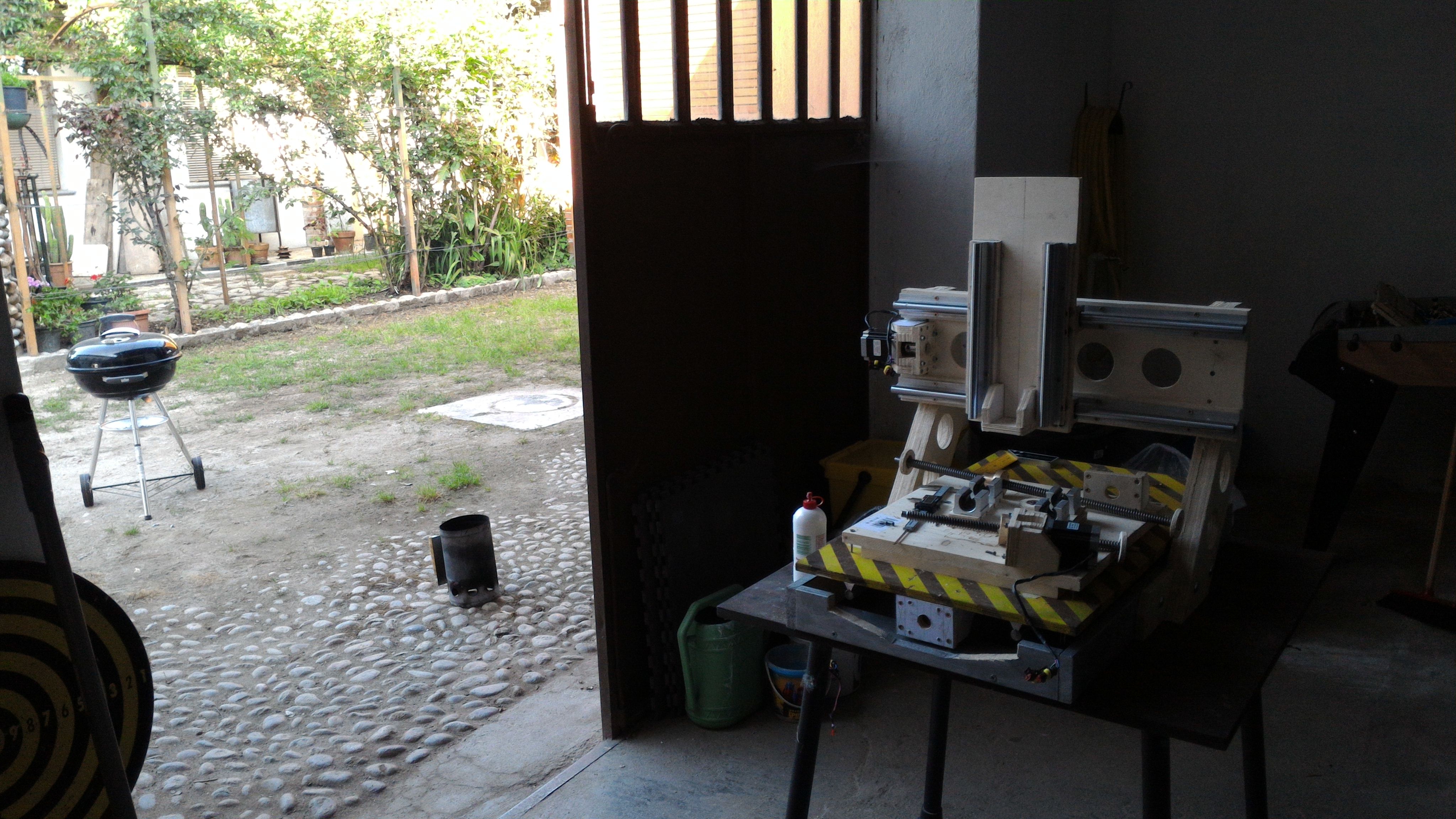

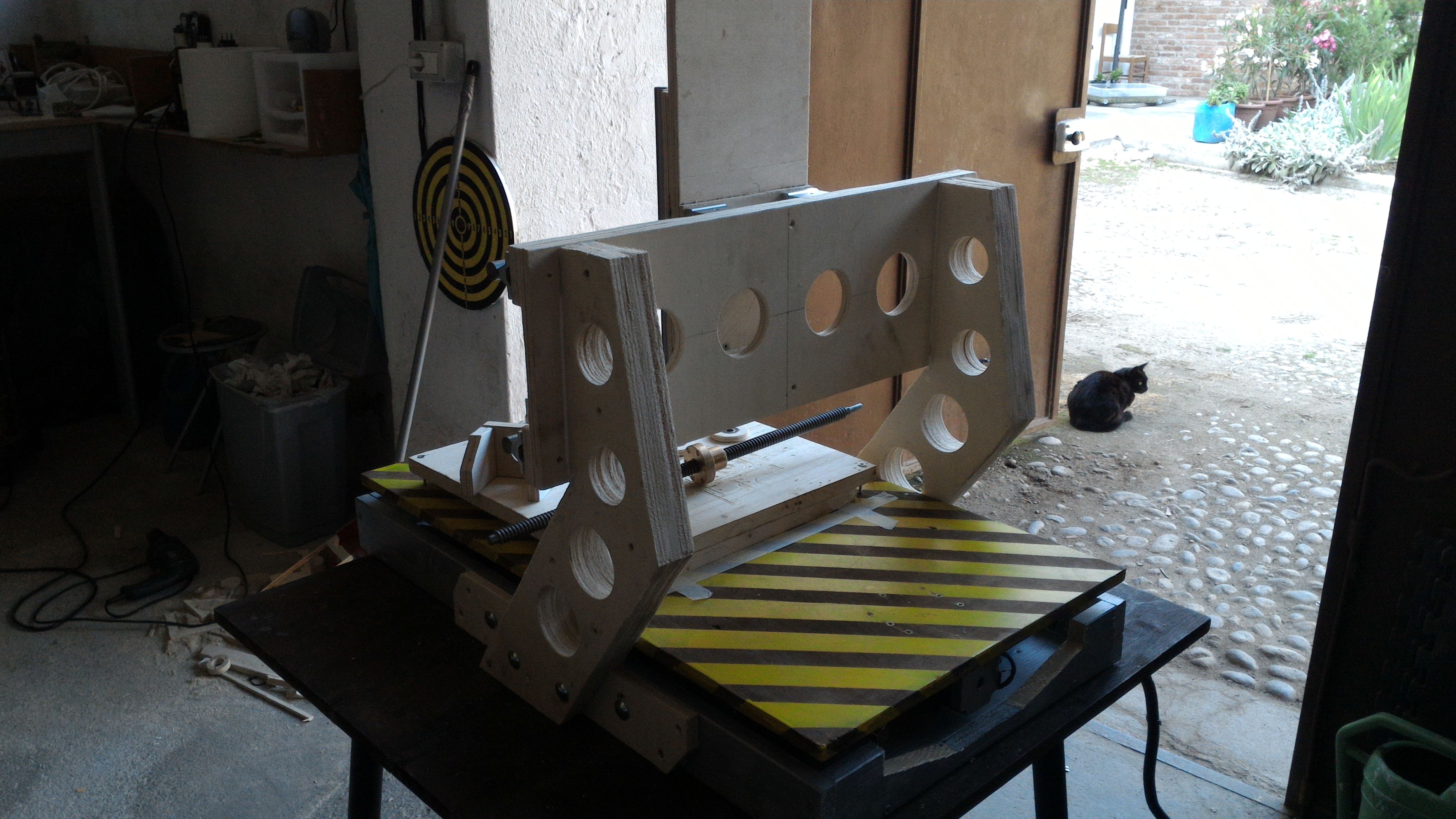

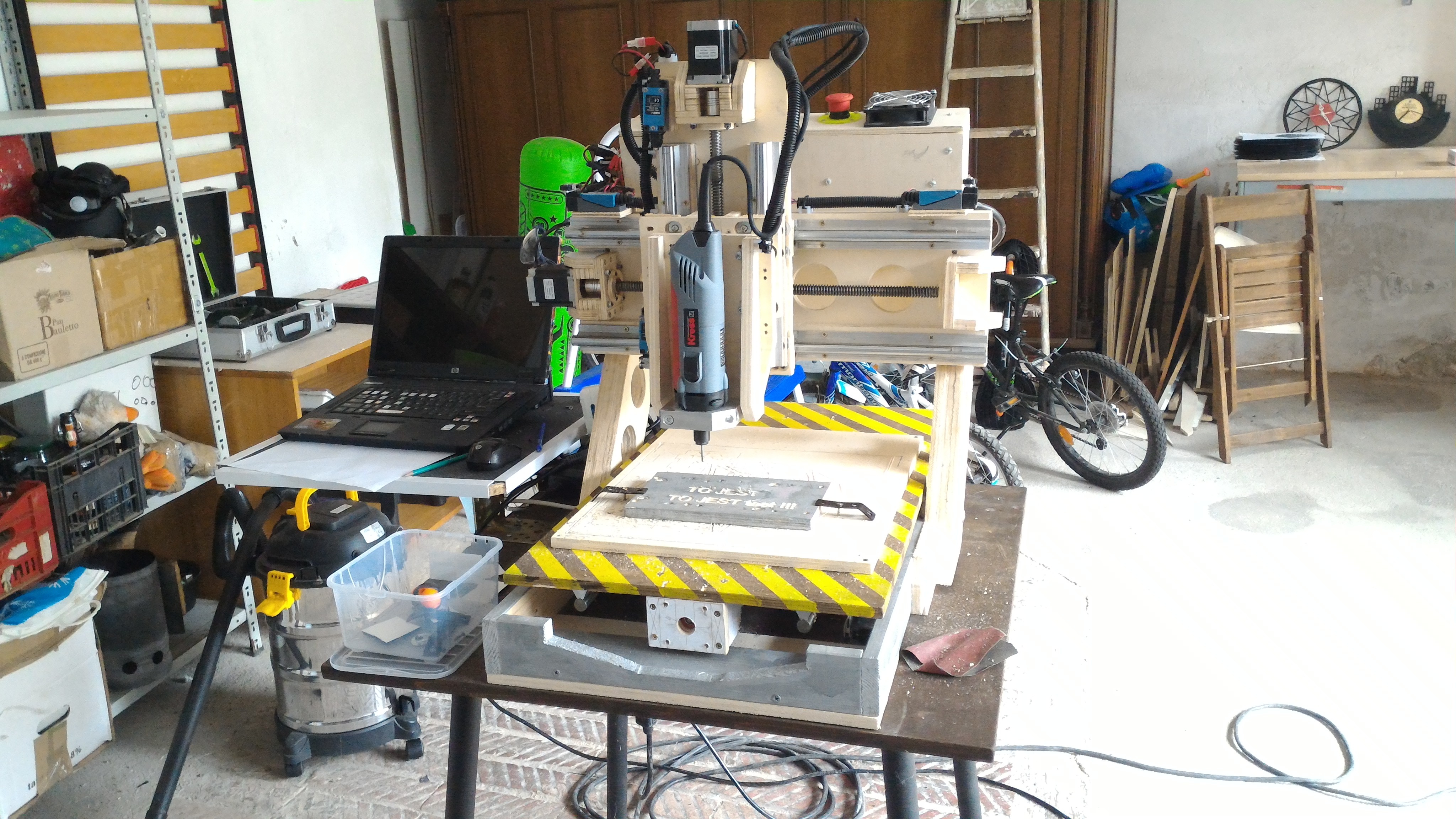

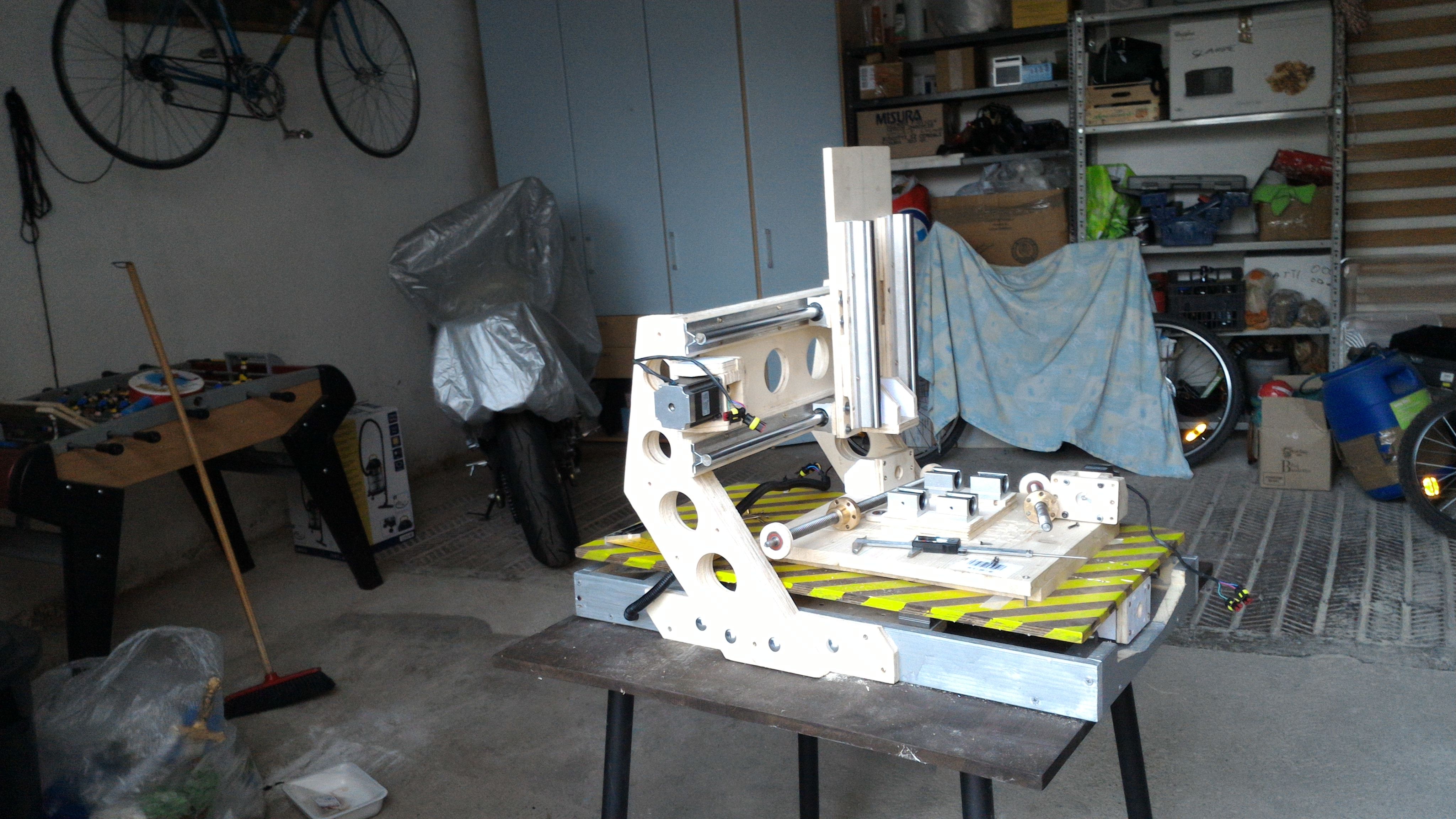

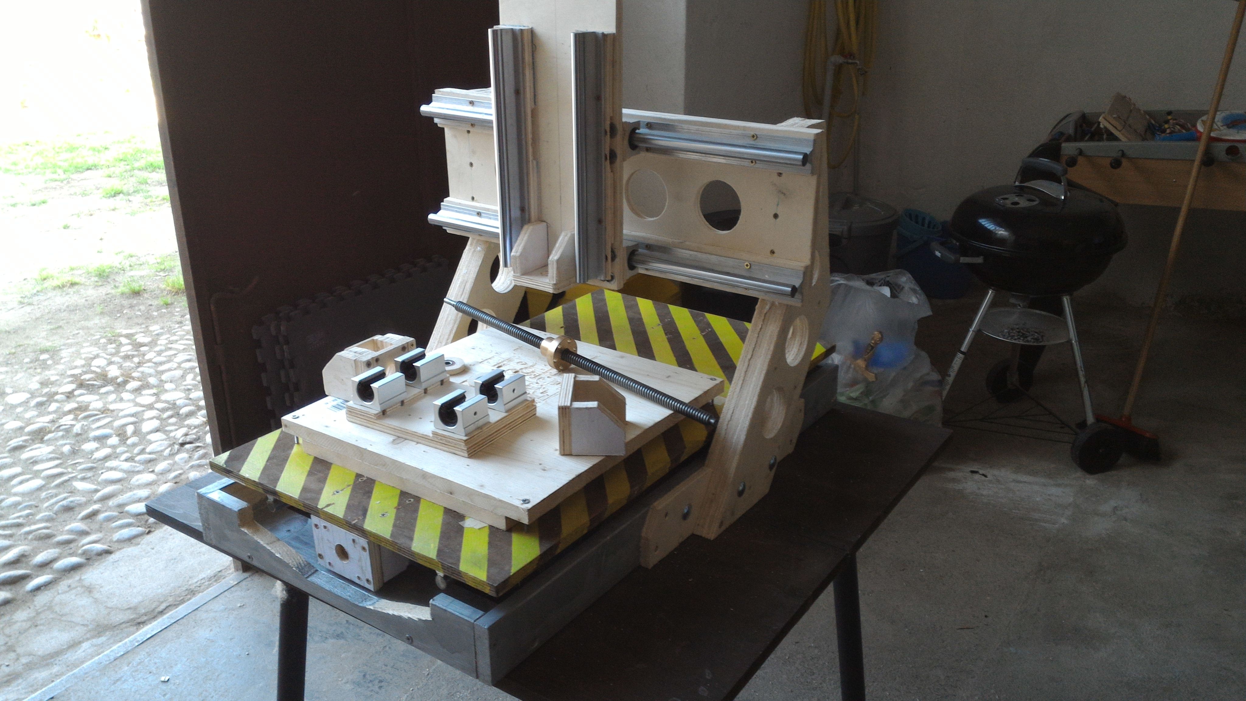

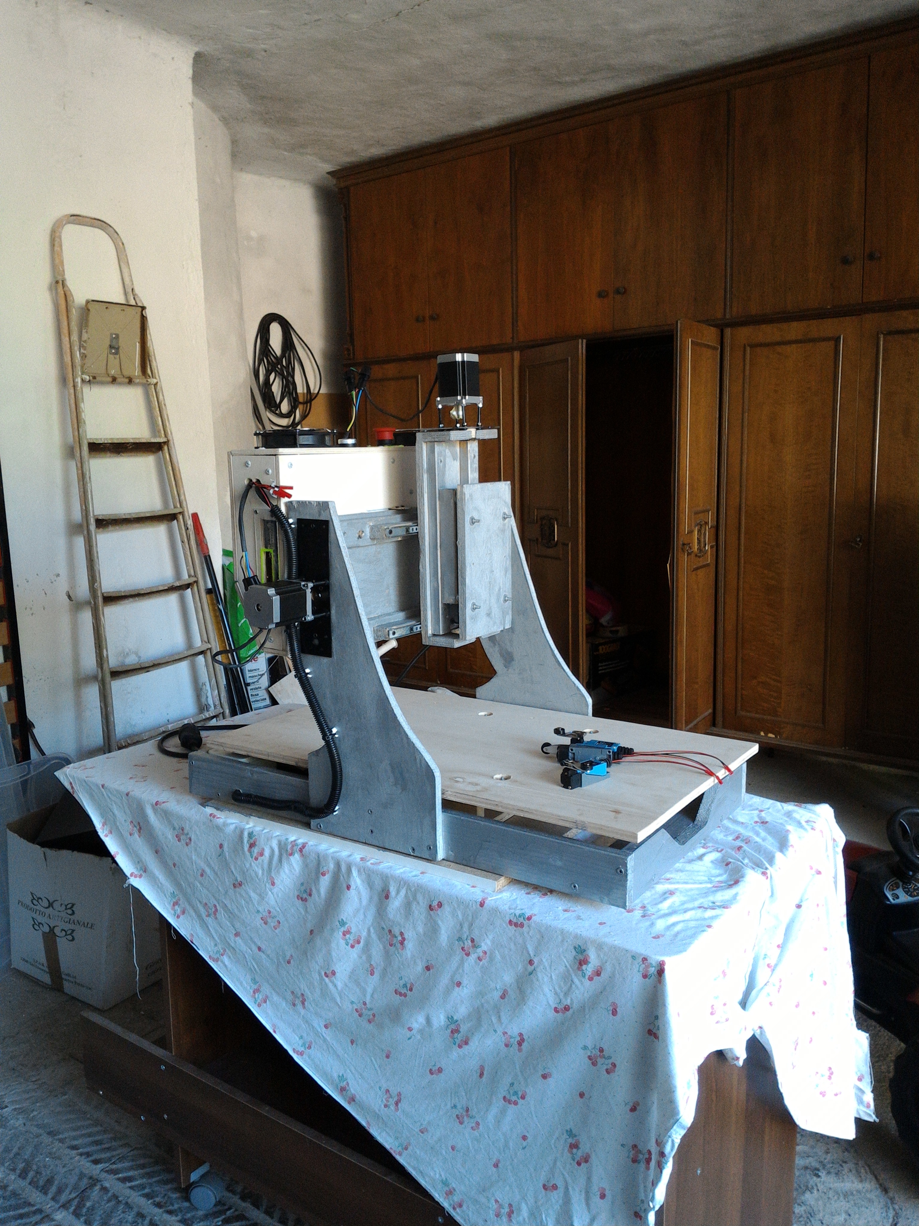

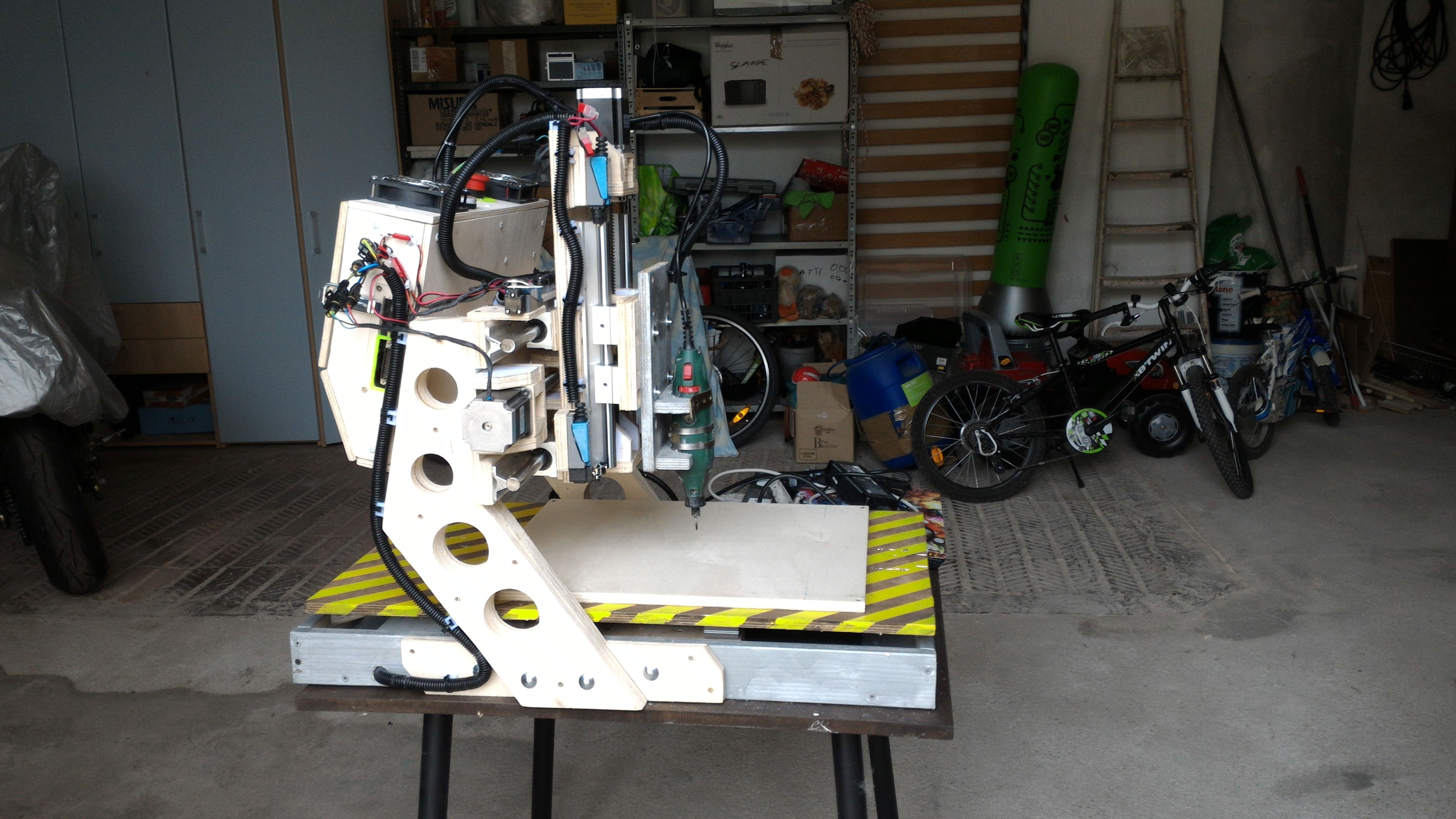

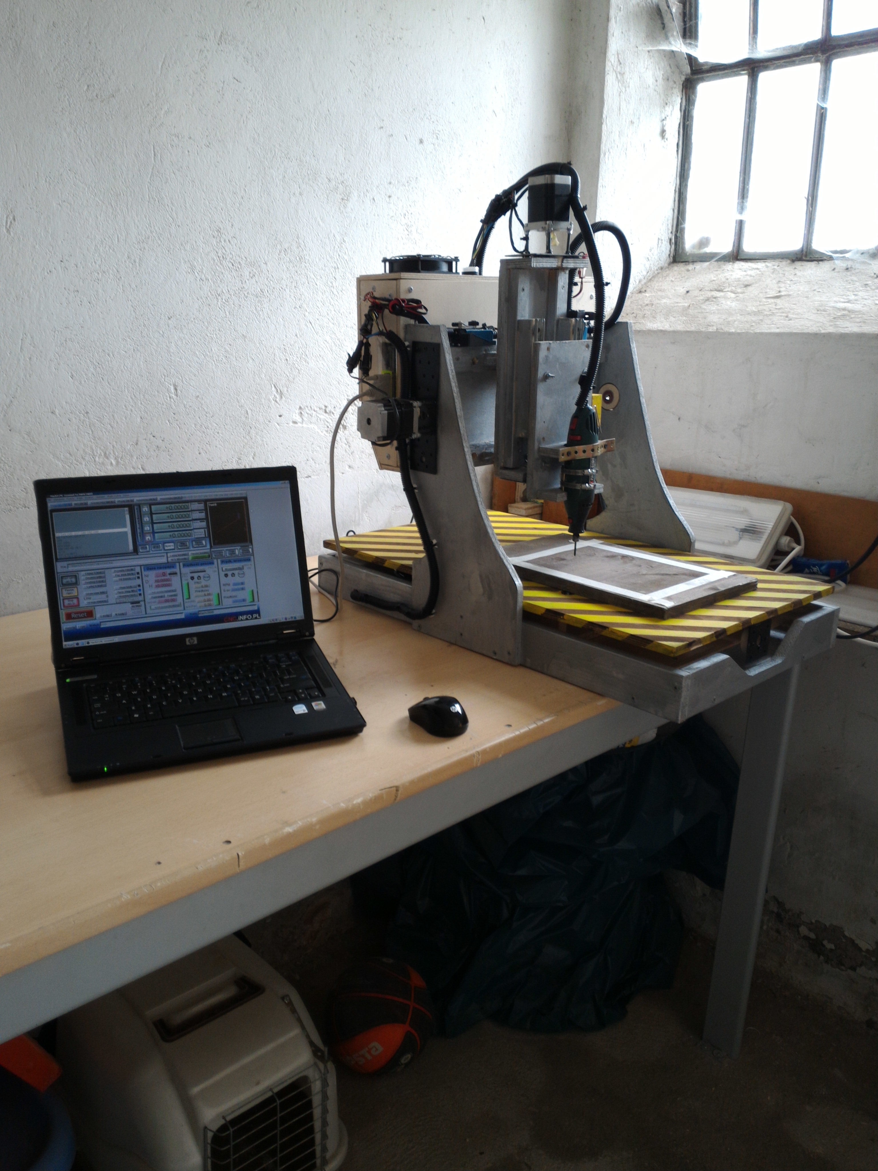

.... A to jest v2.0 mojego drewniaka...
Na ostatnim zdjęciu w aktualnej formie z wrzecionem Kress...
wiem wiem ....Wrzeciono mam zbyt wysunięte do przodu...
Podstawowym problemem mojej frezarki wydaje mi się użyty typ sklejki:
warstwa drewna/wióry/warstwa drewna/wióry...
a powinno być :
warstwa drewna/ warstwa drewna/warstwa drewna .....
ale działa i to całkiem nieźle
.... no i oczywiście śruby powinne być z nakretkami kulowymi zamist trapezów dzięki czemy byłaby dużo szybsza....
Jakieś wskazówki?
