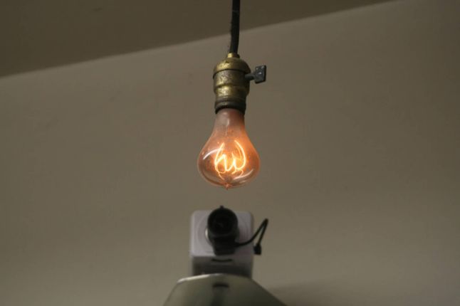

pavyan pisze:Ale myślę, że oprócz wpływu temperatury równie często którąś diodę (a po niej pozostałe, to jakby reakcja łańcuchowa) zabija jakieś przepięcie w sieci - np. włączanie obciążeń indukcyjnych - bo kondensator tego nie zetnie.
Najdłużej świecąca żarówka na świecie. Centennial Light działa od 116 lat.
4-watowa żarówka wyprodukowana w 1890 roku przez firmę Shelby Electric. Zastosowano w niej żarnik z włókna węglowego i ręcznie dmuchaną bańkę...
..W czasach, gdy żarówka Centennial Light była już sławna, odnotowano tylko jeden przestój w działaniu. Była to 10-minutowa przerwa, spowodowana pożarem remizy i wynikającą z niego przerwą w dostawie prądu...
https://gadzetomania.pl/najdluzej-swiec ... 567568513a
A czemu wciąż świeci? Bo nikt jej nie gasi... :wink:
