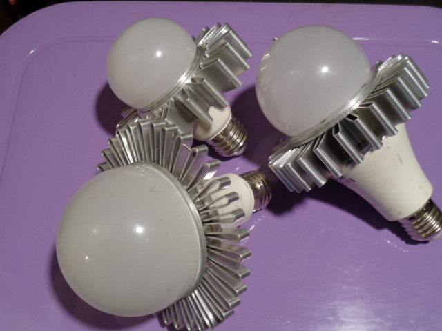

Obudowa żarówek ledowych nagrzewa się do 100 ° C.
To jest powodem małej żywotności.
Wytrzymywały ok 2 miesiące.
Okazało się że paliły się ledy i rozsadzało elektrolity.
Po dorobieniu radiatorów temperatura spadła do 40 ° C.
Świecą już rok bezawaryjnie.

gold pisze: ↑07 gru 2021 21:40
Po dorobieniu radiatorów...
Mógłbyś rozwinąć temat ? .
Są to żarówki firmowe o mocy od 13 do19 W.
Istnieją żarówki z obudową ażurową,wtedy elektronika łatwiej znosi wysoką temperaturę.
Moje mają obudowę hermetyczną.Z żarówek zostały wymontowane płytki aluminiowe z ledami.
Zostały przykręcone do elementu pośredniego w postaci krążka aluminiowego.
Radiator jest wykonany z paska blachy o długości 2m.
Nie spotkałem żarówek o takiej mocy które by nie parzyły.
