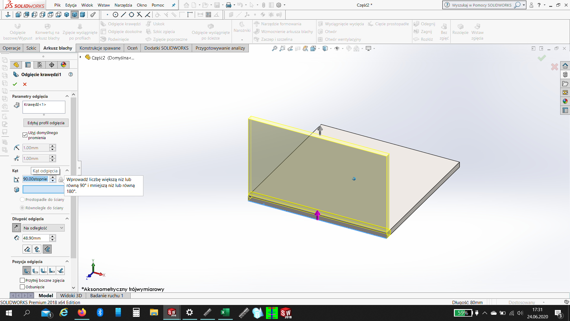

Mam problem ponieważ gdy chcę utworzyć odgięcie krawędzi większe niż 90stopni (kąt rozwarty) nie mogę tego uczynić natomiast kąt ostry da się zrobić bez problemu suwakiem.
Załączam screen :
Czy ktoś jeszcze ma taki problem albo rozwiązanie

zaznaczasz nie tą krawędź

Niestety obojętnie którą krawędź nie zaznaczę efekt jest ten sam, brak możliwości zrobienia kąta rozwartego.

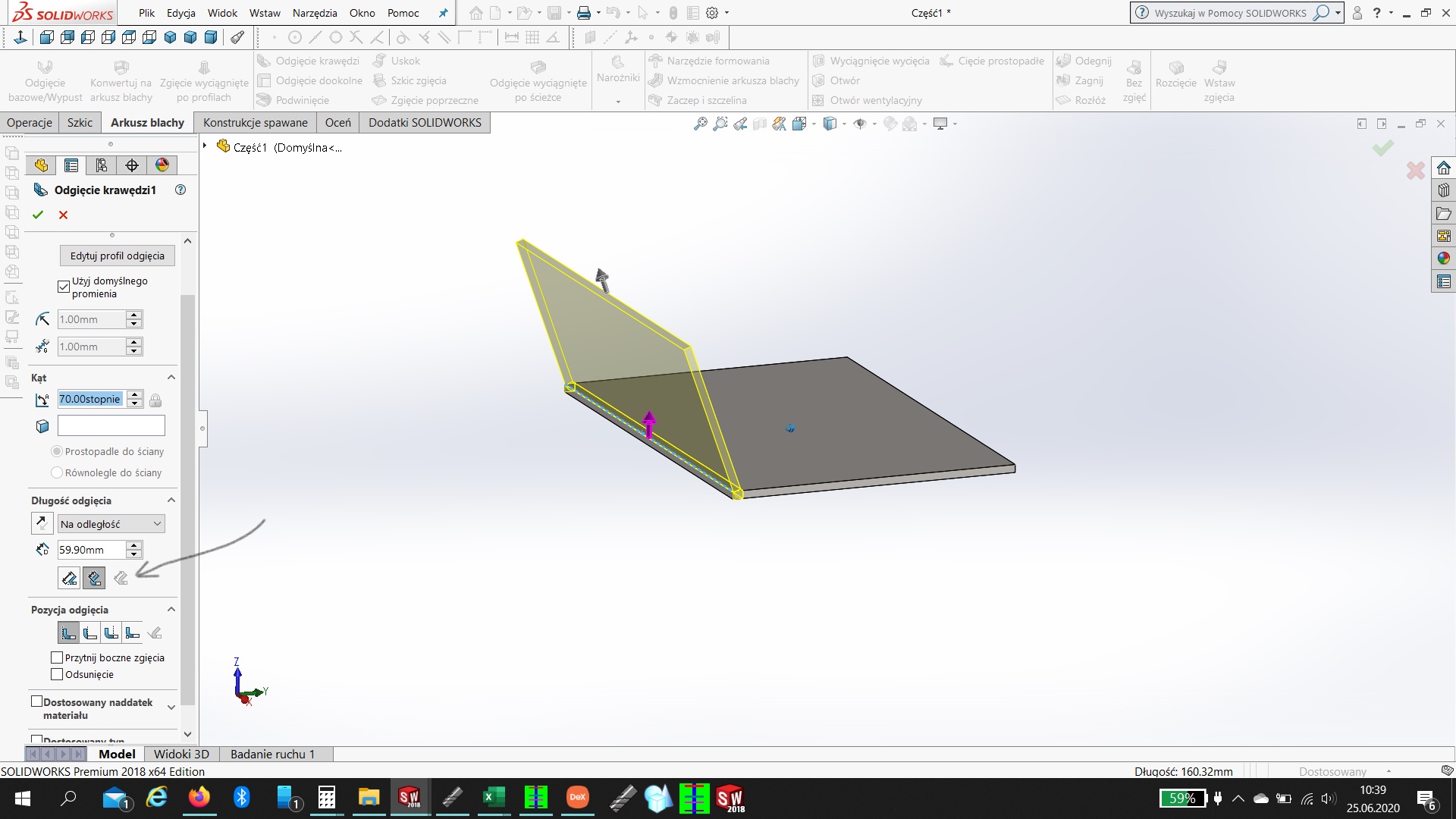

Dodane 16 minuty 22 sekundy:
Problem rozwiązany :D
Aby móc zrobić kąt rozwarty musi być odznaczone styczne gięcie w polu długości gięcia (zaznaczone strzałką na sreenie) gdy mamy tą opcje zaznaczoną możemy zrobić kąt od zera do kąta prostego.
