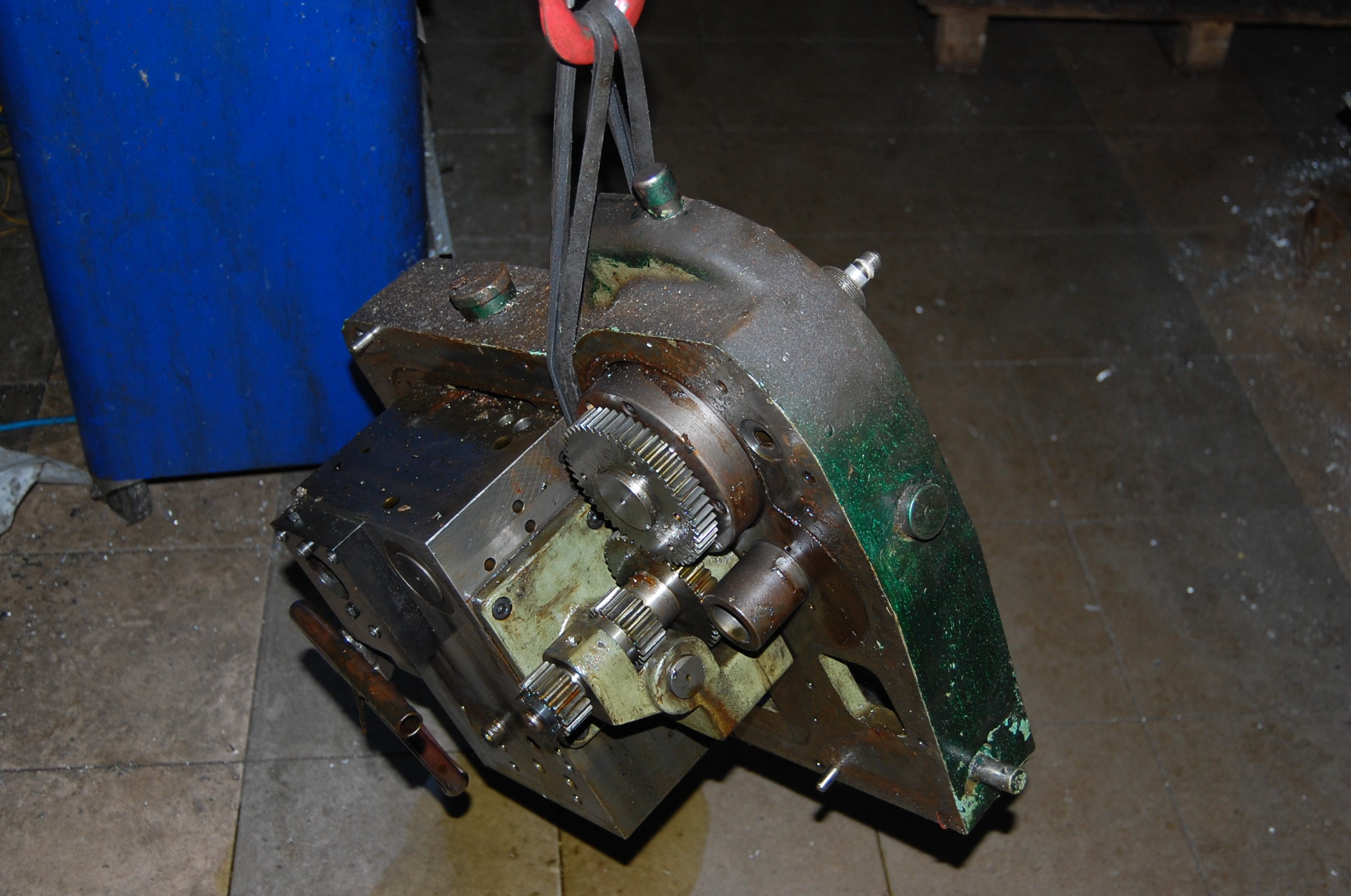

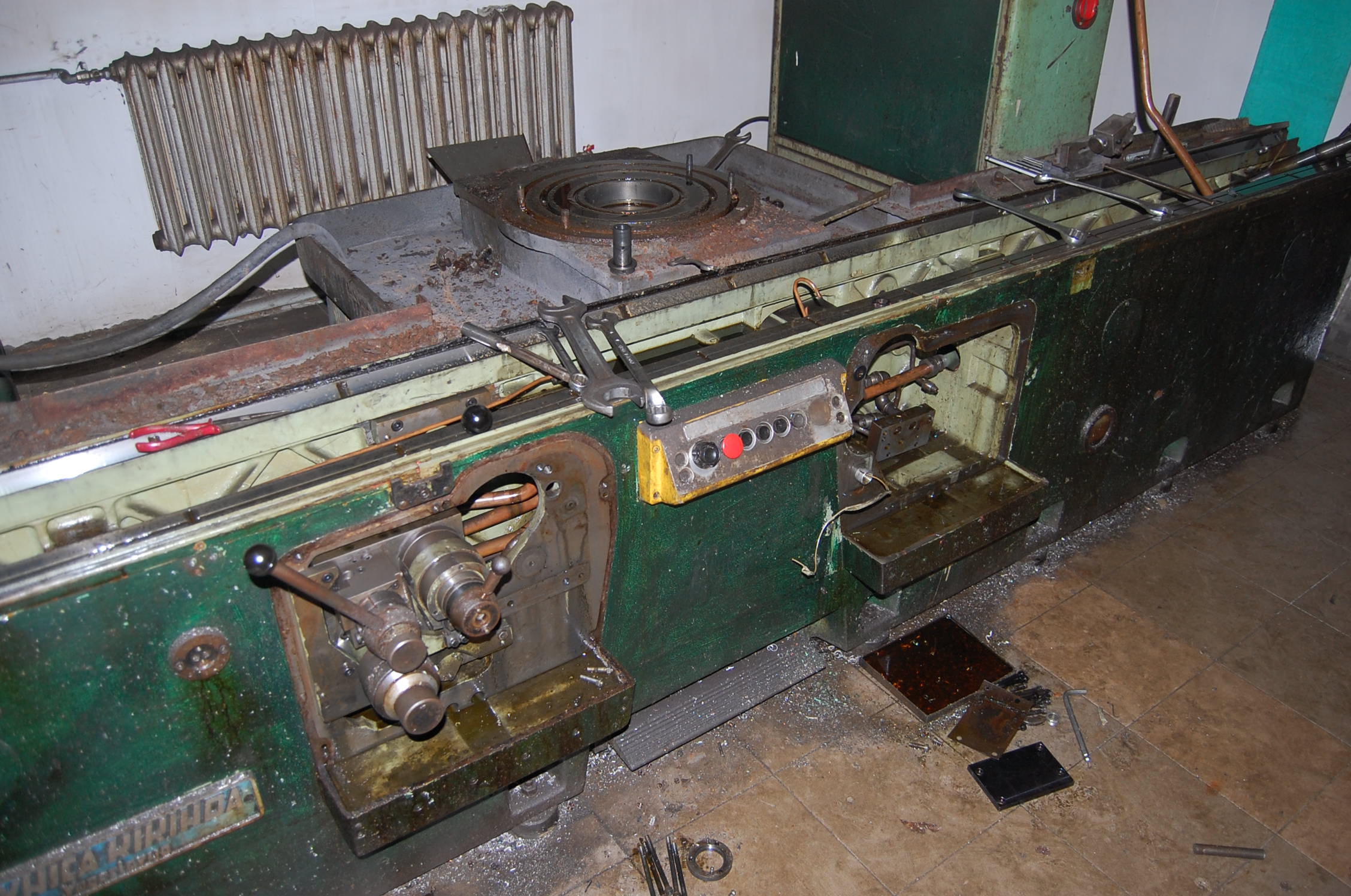

Post napisał: kamar » 29 lis 2016, 17:05
Zbędne klamoty usunięte.
Obrazek Obrazek
[ Dodano: 2016-11-29, 17:03 ]
Obrazek Obrazek

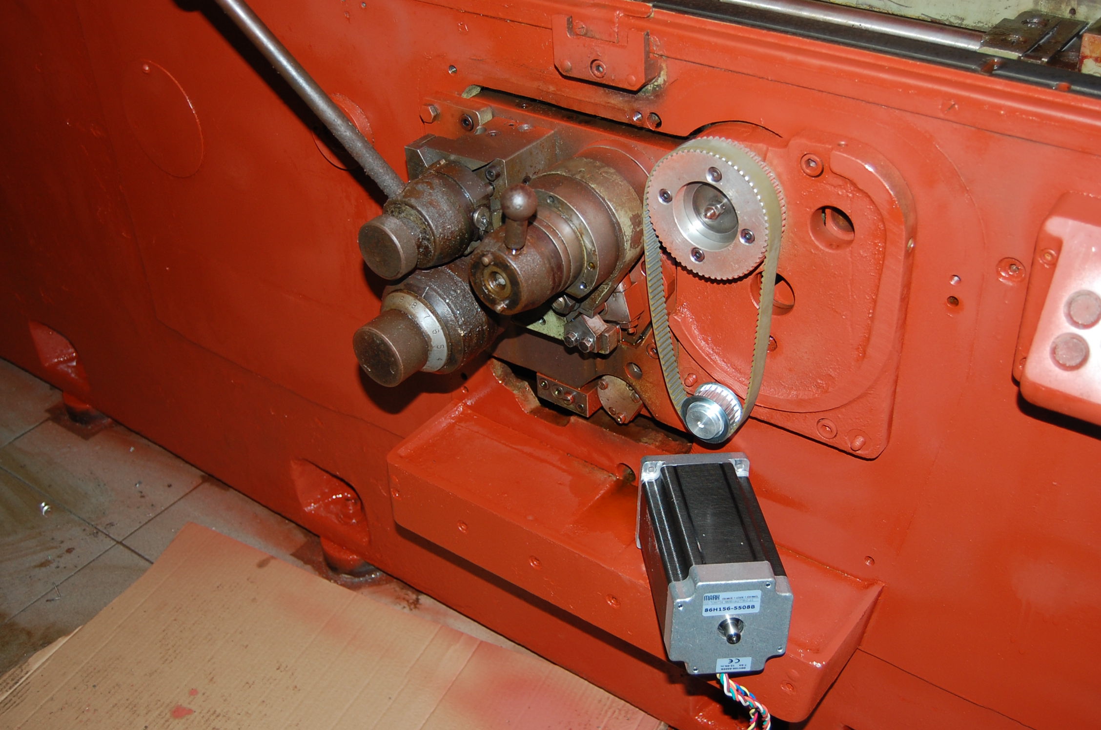

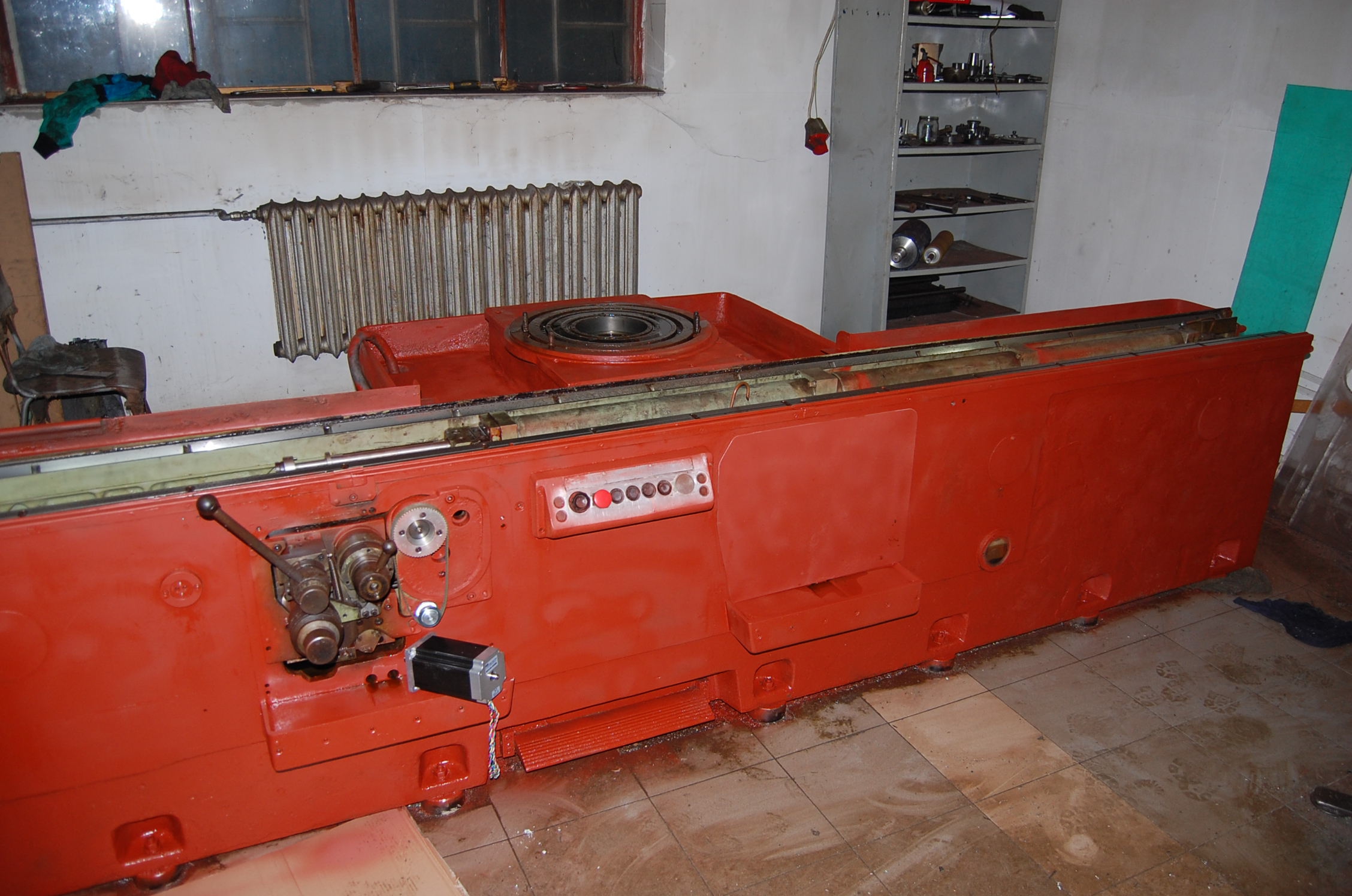

Post napisał: IMPULS3 » 29 lis 2016, 21:11
Czy to oznacza ze przesuw wzdłużny będzie raz na siłowniku a raz na krokowcu?
Ciekawi mnie jeszcze ile ona ma długości szlifowania, bo jak tak patrzę na korpus to wygląda strasznie długa, i pomimo że zapewne widziałem ją na żywo to już nie pamiętam. :)
Posty w temacie: 47
Posty: 17335
#29
Post napisał: kamar » 29 lis 2016, 21:55
Dokładnie. Szlifowania jest normalnie 1,5 m w kłach ale 1.7 z bidą robiłem.
IMPULS3
Posty w temacie: 16
Posty: 8071
Lokalizacja: LUBELSKIE
#30
Post napisał: IMPULS3 » 29 lis 2016, 22:42
To tylko ściernica straci niezależność. No cóż, taka wersja mi się podoba. :)
Co do wielkosci to jednak nie złudzenie-kawał szlifierki jak ponad 1500 można szlifnąć.
