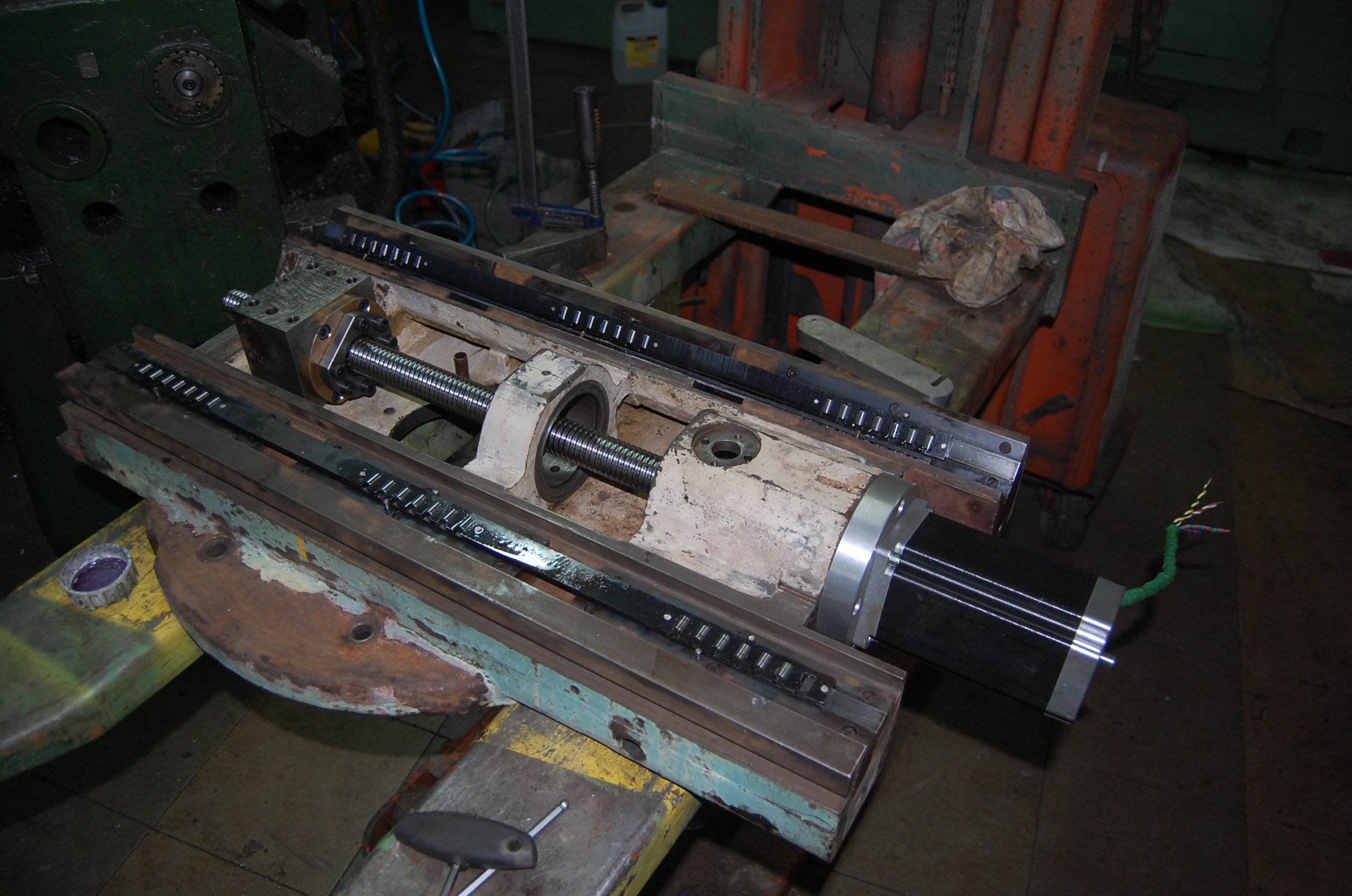

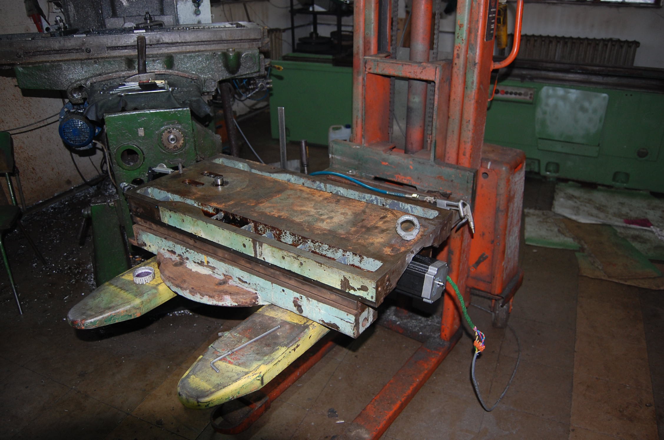

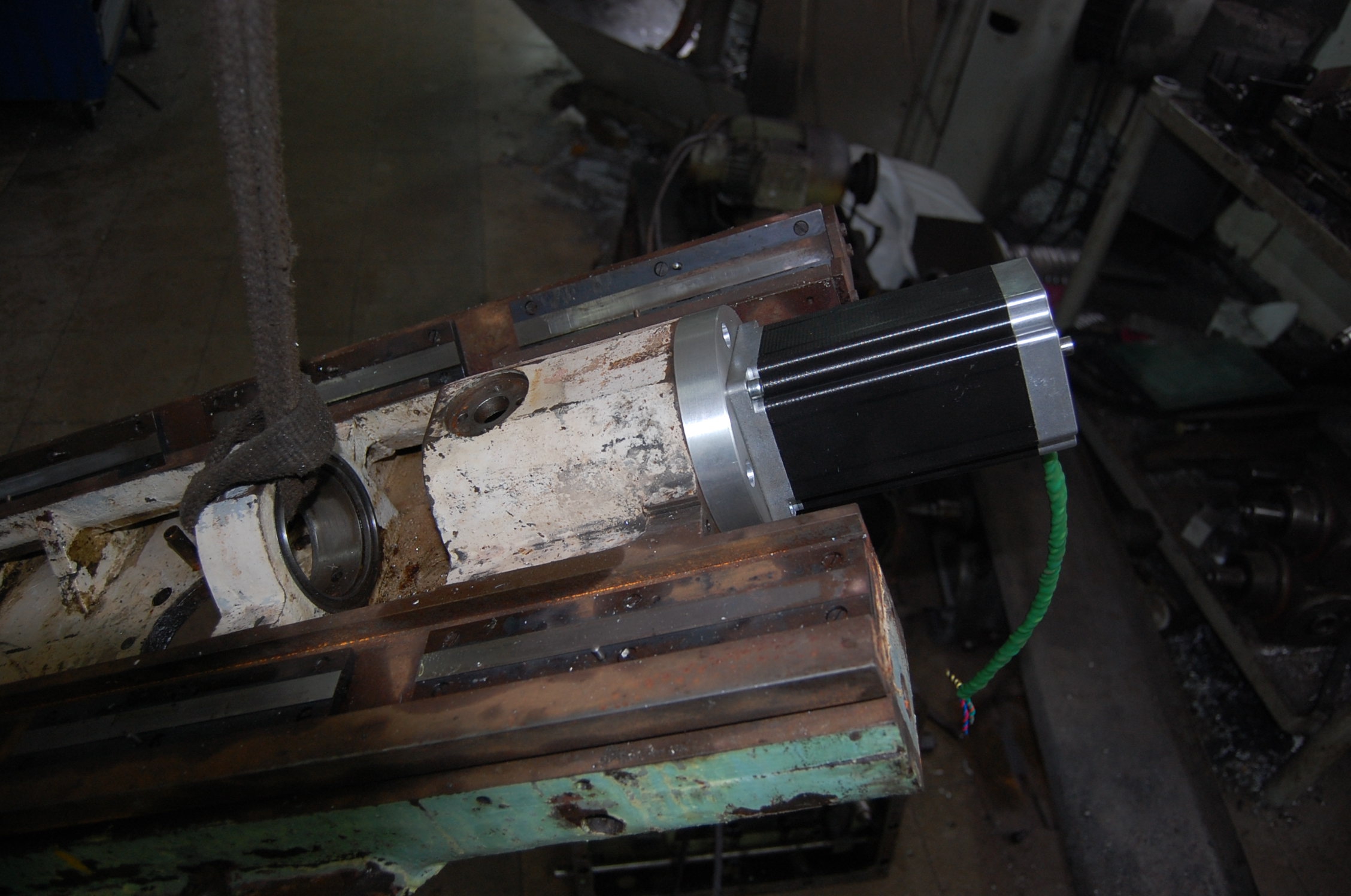

Post napisał: kamar » 01 gru 2016, 11:40
Silniczki oba na miejscach.
Obrazek Obrazek

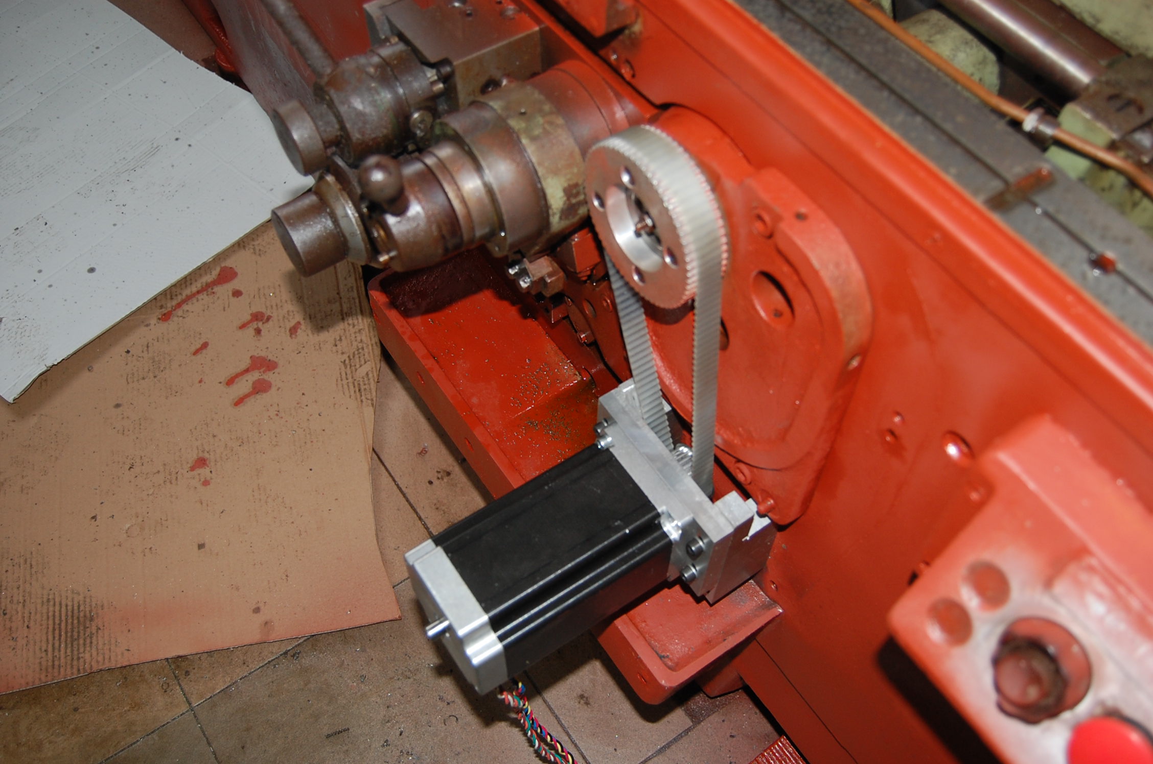

Post napisał: kamar » 06 gru 2016, 08:58
Zabawy ciąg dalszy.
Obrazek Obrazek

#36
Post napisał: IMPULS3 » 08 gru 2016, 15:54
Pięknota, choć końcowy werdykt będzie w obciążeniu. :) Choć skoro otworówka daje radę to powinno być dobrze.

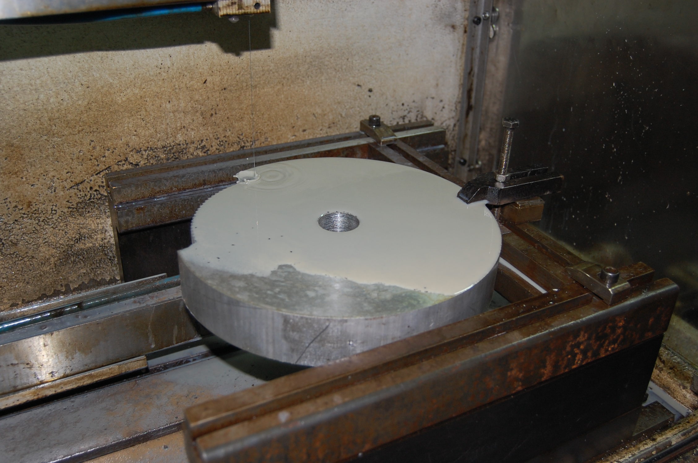

Do obciążenia to jeszcze q daleko :) Zachciało mi się zastąpić paski klinowe we wrzecienniku materiału na zębaty a takich dużych w T5 ni ma. I dziubie już trzecią godzinę.

Post napisał: IMPULS3 » 08 gru 2016, 17:57
kamar pisze:Zachciało mi się zastąpić paski klinowe
No skoro się zachciało. :) Tylko dlaczego to koło z aluminium?
PS. Fajna łapa, mam takie i uważam je za jedne z lepszych.

Post napisał: kamar » 08 gru 2016, 20:01
A czemu nie ? :)

Post napisał: IMPULS3 » 08 gru 2016, 20:55
Bo się szybciej będzie wycierać od stalowego. A robota ta sama. :)
