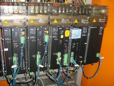

Mamy w firmie uszkodzonego Deckla FP4 sterowanie Grundig FP4 rocznik 86.
Padła jedna z kart która kosztuje 9 tysi .
I mam dylemat czy kupowac karte i modlić sie by ruszyła czy może wywalić cały stary monitor z kartami , zostawić serwonapedy ze sterownikami Boscha i jakoś to podpiąć i sterowac z programu pod windowsa.
Stare sterowanie Dialog ma mało pamieci i wiadomo że za chwile może paść kolejna karta za pare tysiecy tak że prosze o sugestie co byśta zrobili w tym przypadku.
Gdzie szukac przyzwoitego fahowca który by to zrobił?

Jeśli sterowanie przyjmuje Step-Dir to brałbym PikoCNC + PC z windowsem 7.
Komputer - jakiś Code2Duo spokojnie starczy.
Powinieneś się zamknąć a 1500zł.

Sterowanie nie przyjmuje step dir, to typowy analog +/-10V
Są dwie opcje
1 łatwiejsza zrywasz szafę i wstawiasz drivery step/dir plus jakiś sterownik na pc
2 trudniejsza zostawiasz drivery silniki i enkodery a dokładasz sterownik np. na pc który posiada wejścia enkoderowe i zadawanie prędkości +/-10V jak linuxcnc

bo żeby było ciekawiej ona ma jeszcze zczytywanie drogi z liniałów pomiarowych nie wiem czy to też ma znaczenie?
I gdzie szukać odpowiedniego sterownika za normalne pieniądze bo jedna firma wyceniła mi taką modernizacje za 18 tysi.

a sterowniki od serwonapedów masz taki jak ja na zdjeciu z poczatku postu?(boscha?)

Ja nie mam Boscha tylko Simorega ale to nie ma znaczenia cena za kartę jaką podales jest trochę wysoka nie wiem skąd ją masz ja moge powiedzieć że do Dialog 4 cena za kartę wacha się w granicach 800 euro przy wymianie (oddajesz starą dostajesz nową Franz Sienger na Ebay) zapytaj też kol Andrjola powinien pomóc
