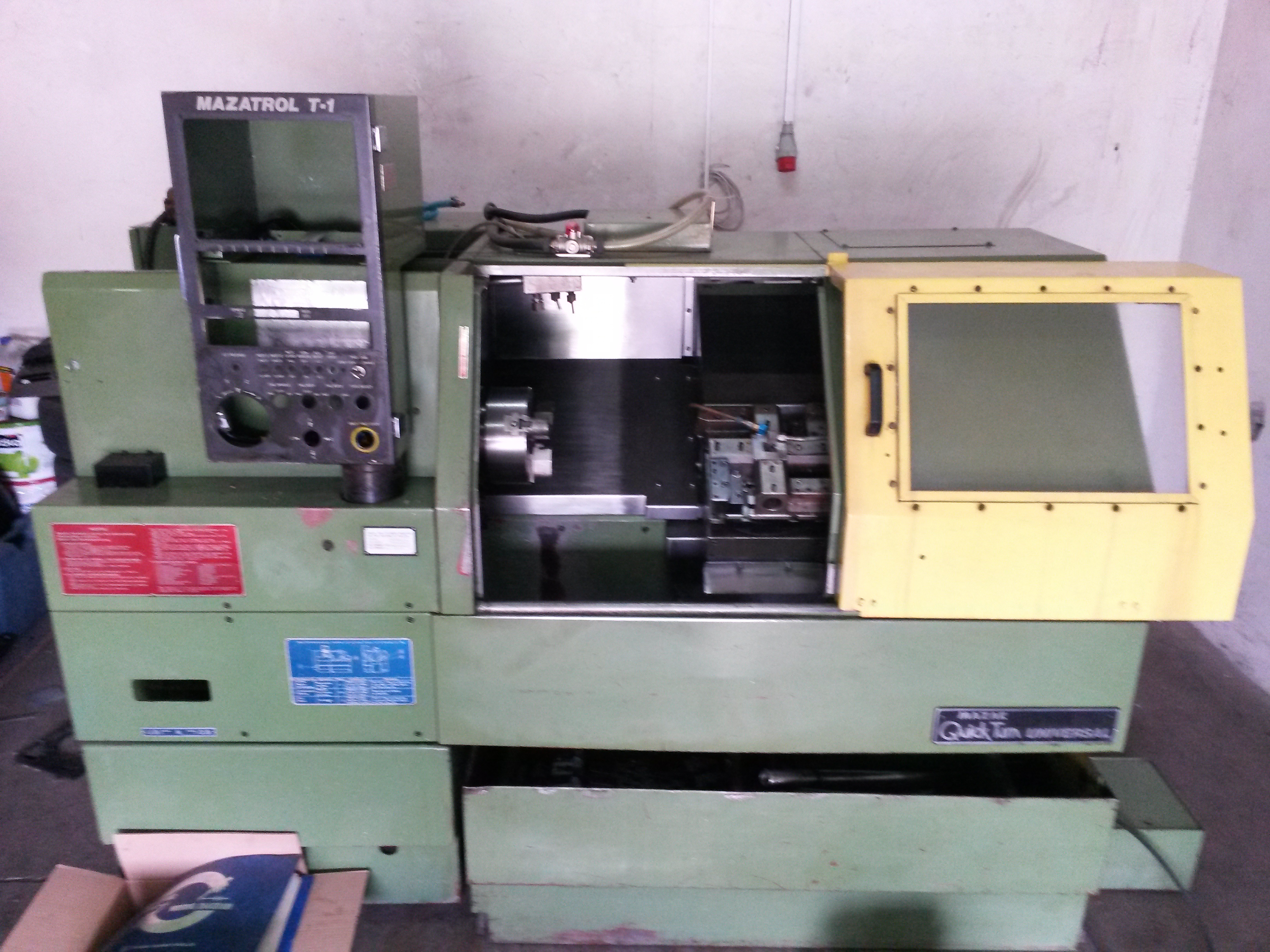

Mam pytanie do znawców LinuxCNC.
Czy do obsługi LinuxaCNC i kobyłki starczy przypisanych z 15 klawiszy na panelu sterującym zamiast klawiatury i myszki?
Może doprecyzuję , nie mam miejsca na klawiaturę i myszkę i nawet nie chciałbym jej wkładać do tokarki ...
Chciałbym za to na panelu sterowniczym pod monitorem wyprowadzić sobie klawisze: 0-9 , przecinek , tab, enter, backspace , esc .
Czy taki zestaw klawiszy starczy do obsługi ?
Czy w ogóle pomysł spalony?

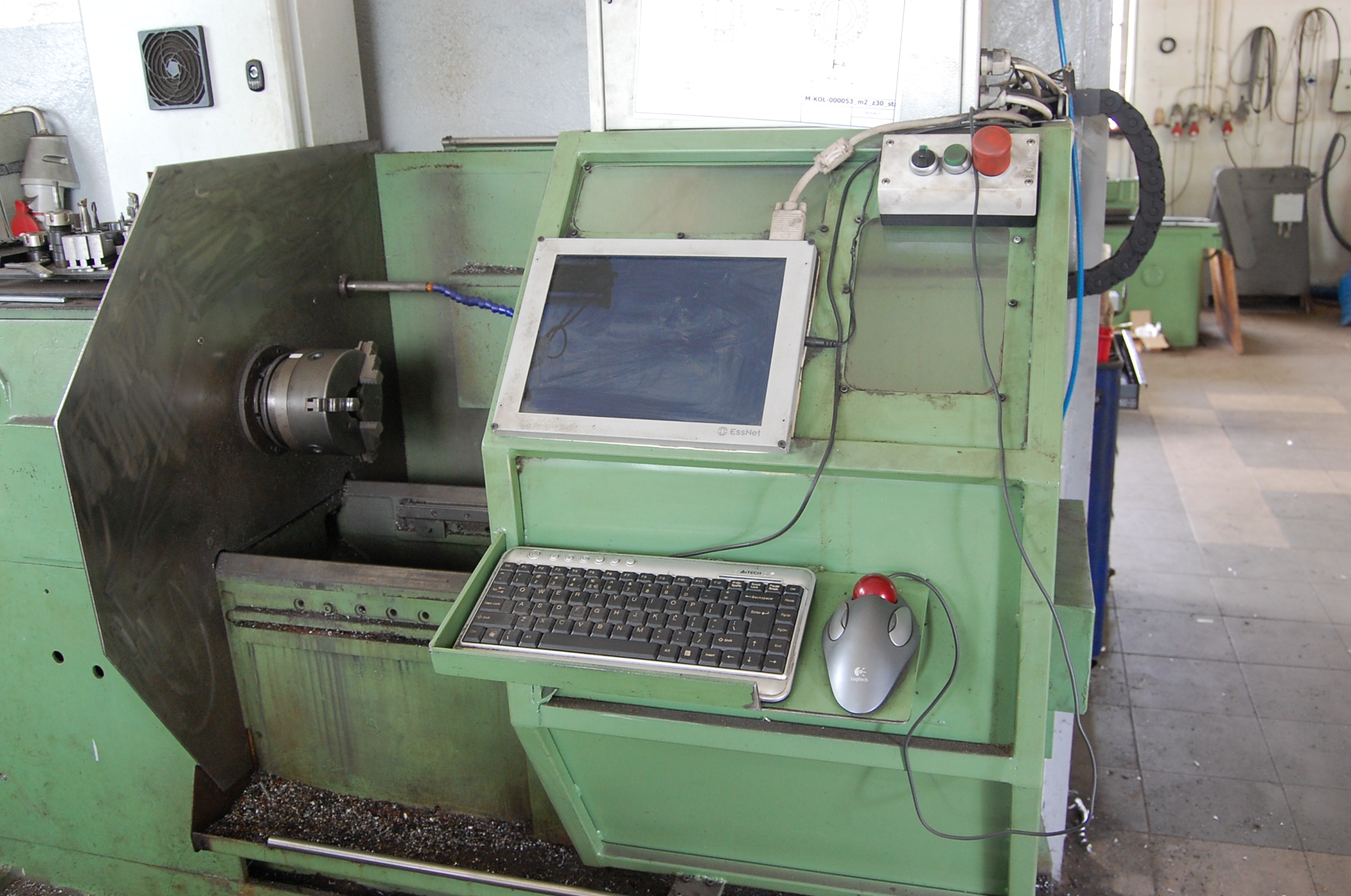

To zalezy, czy kolega bedzie korzystal z subow, czy tez ncgui. Ja nieuzywam i myszka jest mi zbedna. Rozwiazaniem jest ekran dotykowy, albo klawiatura z trackballem(te wandaloodporne).

Taki mały masz lokal ? :) Kulka przyklejona na taśmę dwustronną byle pod ręką.

Żeby podpiąć klawisze, polecam wybebeszenie klawiatury usb i podlutowanie kabelków do płytki pcb co tam siedzi. Jeden wieczór i można mieć każdy klawisz rozpracowany ;)

Tak serio to pulpit jest po lewe stronie i jest wąski:
Ciężko mi będzie upchnąć tam klawiaturę i myszkę ,żeby nie przeszkadzała.
Stąd ten pomysł...

jest jeszcze opcja na monitor na obudowie na górze , a klawiatura i mysz oraz kilka przycisków sterowniczych na przesuwnych drzwiach , ale to mimo wszystko trochę roboty.

Dla mnie ( i innych normalnych :) ) panel po lewej stronie to kiepski pomysł. Do seryjnej roboty to jeszcze ale drobiazgi i ustawianie to mordęga.
Półkę zrób na osłonie i będzie git.
Nie ma wygodniejszego sterowania :)
