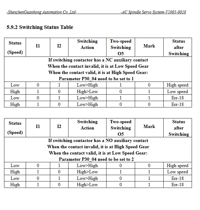

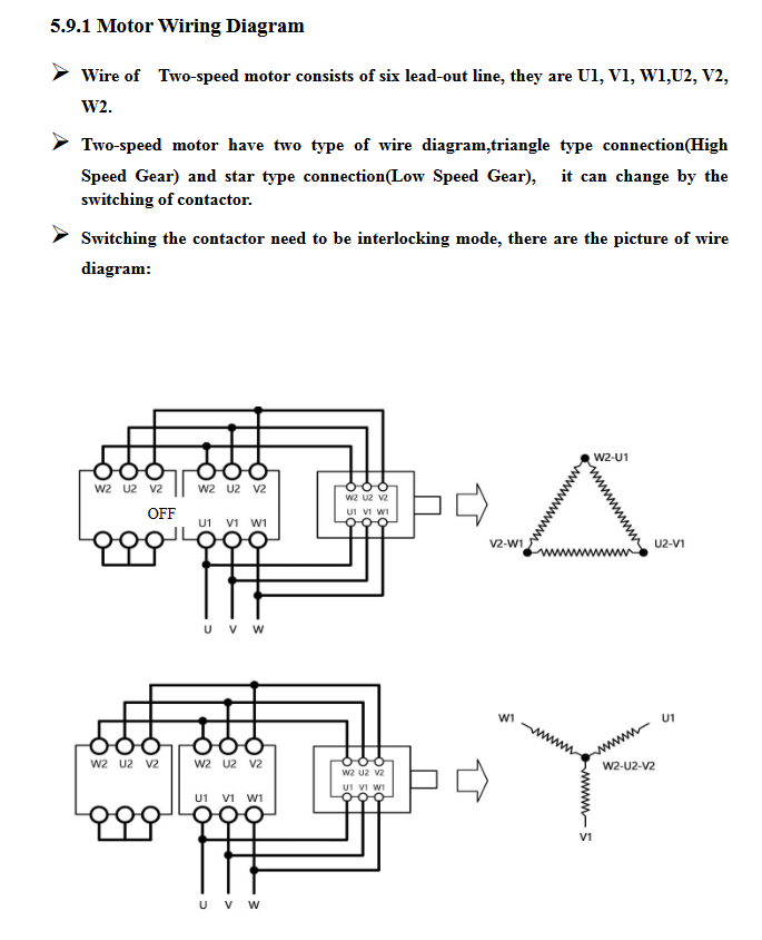

A coś takiego jak tutaj(film z naprawy mazaka , pokazuje jak to działa po wpisaniu obrotów ) ? Po przekroczeniu danych obrotów sterowanie przepina stycznikiem uzwojenia. We frezarce mieliśmy coś takiego przy wrzecionie 12k.( Do1800 szło na jednym a potem przepinało)

tak przeanalizowałem na szybko temat i silnik 2 biegowy nie zda chyba egzaminu,
za mała redukcja obrotów zazwyczaj razy 2 w tych silnikach co patrzyłem,
i chyba na niższym biegu wcale nie ma znacząco większego momentu
duży silnik z falownikiem też chyba odpada ze względu na cenę głównie falownika tej mocy
nie bardzo mi się podoba ta opcja ale skazany chyba jestem na skrzynię biegów
