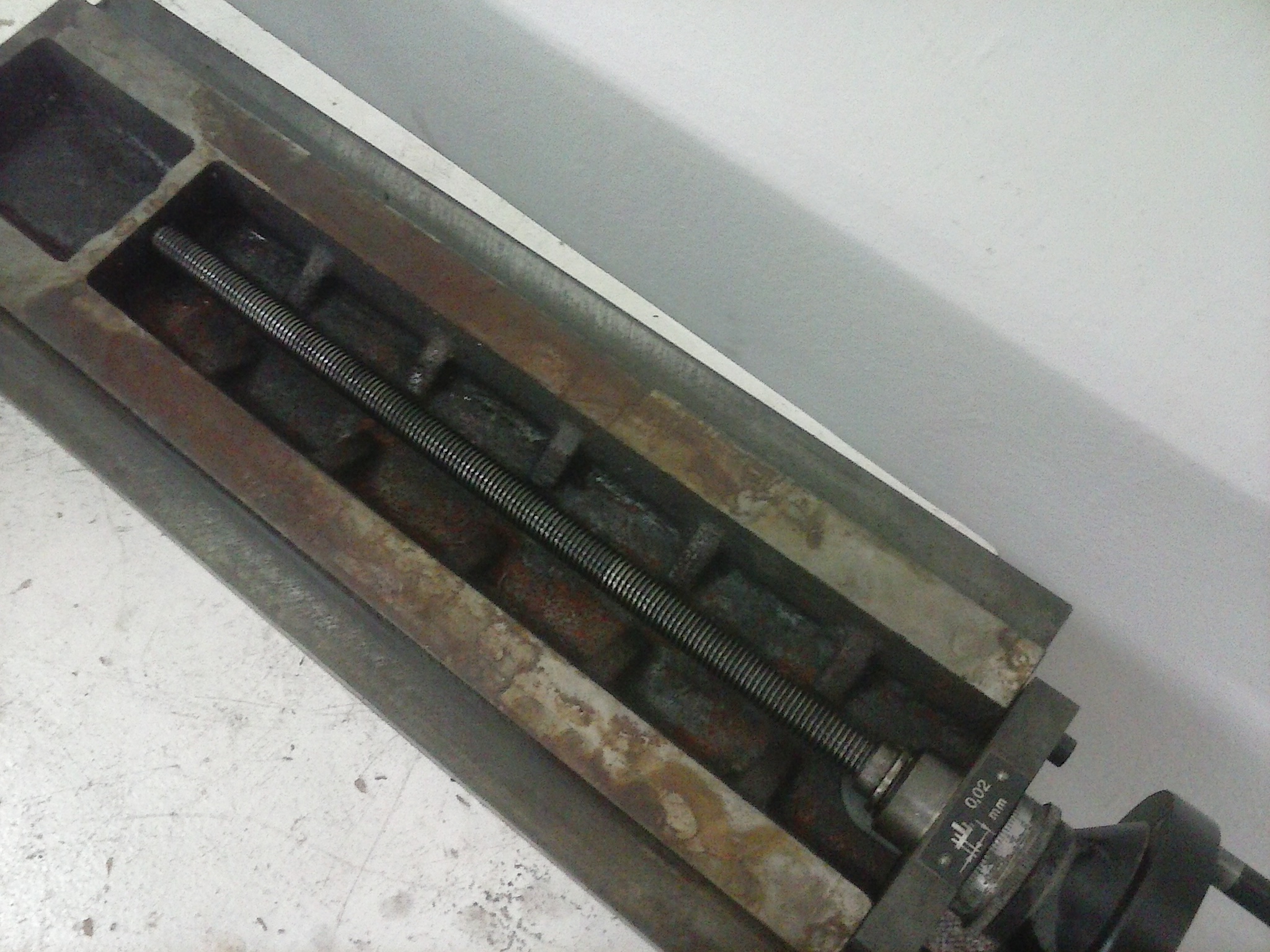

Nasze koło naukowe dostało uszkodzoną frezarkę BFE 65. Zamierzamy ją naprawić oraz przerobić ją na CNC. Jednakże brakuje nam doświadczenia w modernizacjach, więc zwracamy się z prośbą o pomoc, zwłaszcza doborze komponentów do modyfikacji, takich jak silniki krokowe, sterowniki, śruby oraz reszty elementów. Zamierzamy ją sterować za pomocą LinuxCNC. Wiemy że prosimy o gotowe rozwiązanie, lecz nie posiadamy za wiele czasu aby samodzielnie skompletować potrzebnych elementów. Za wszelką pomoc będziemy bardzo dziękować.

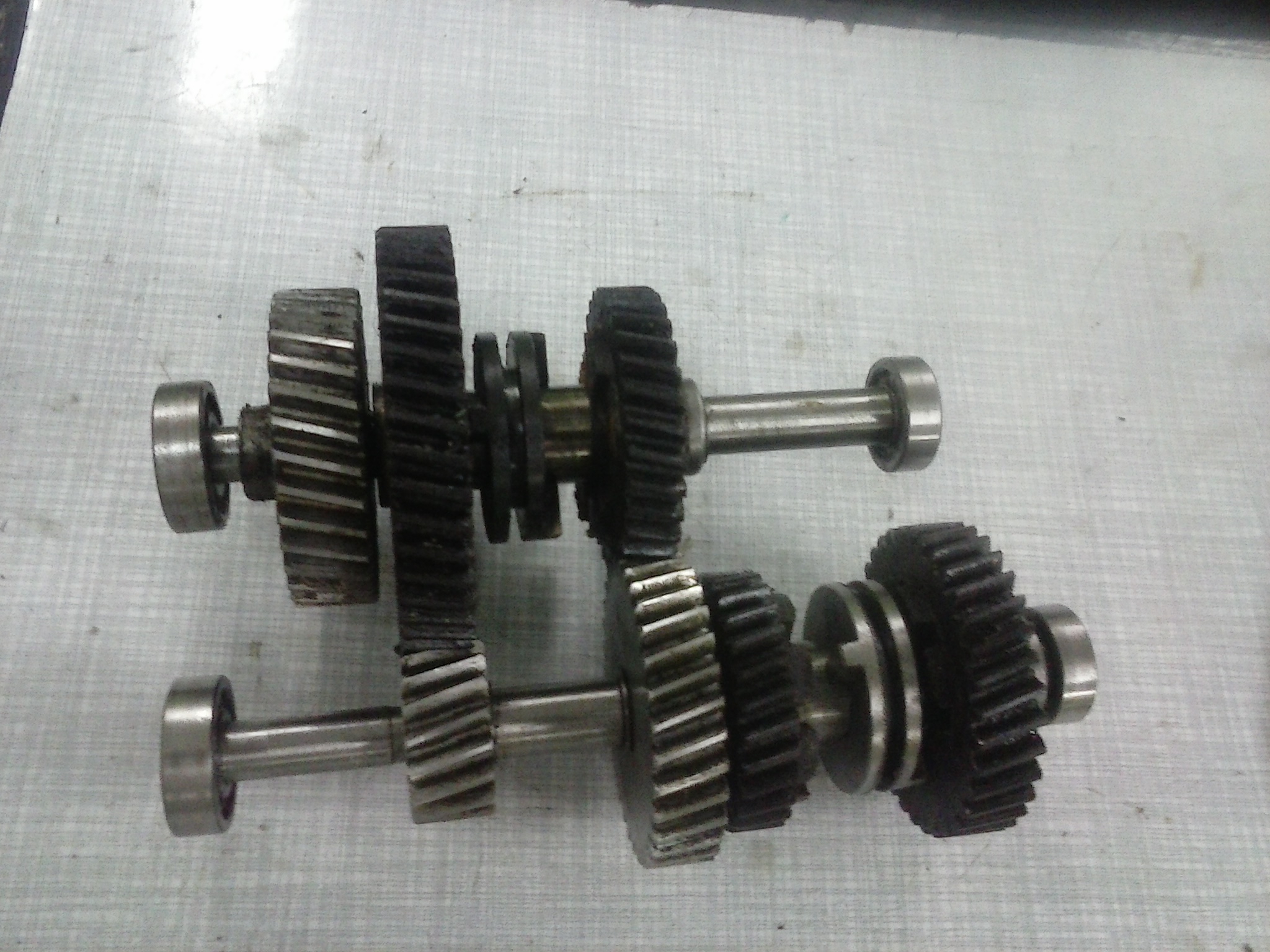

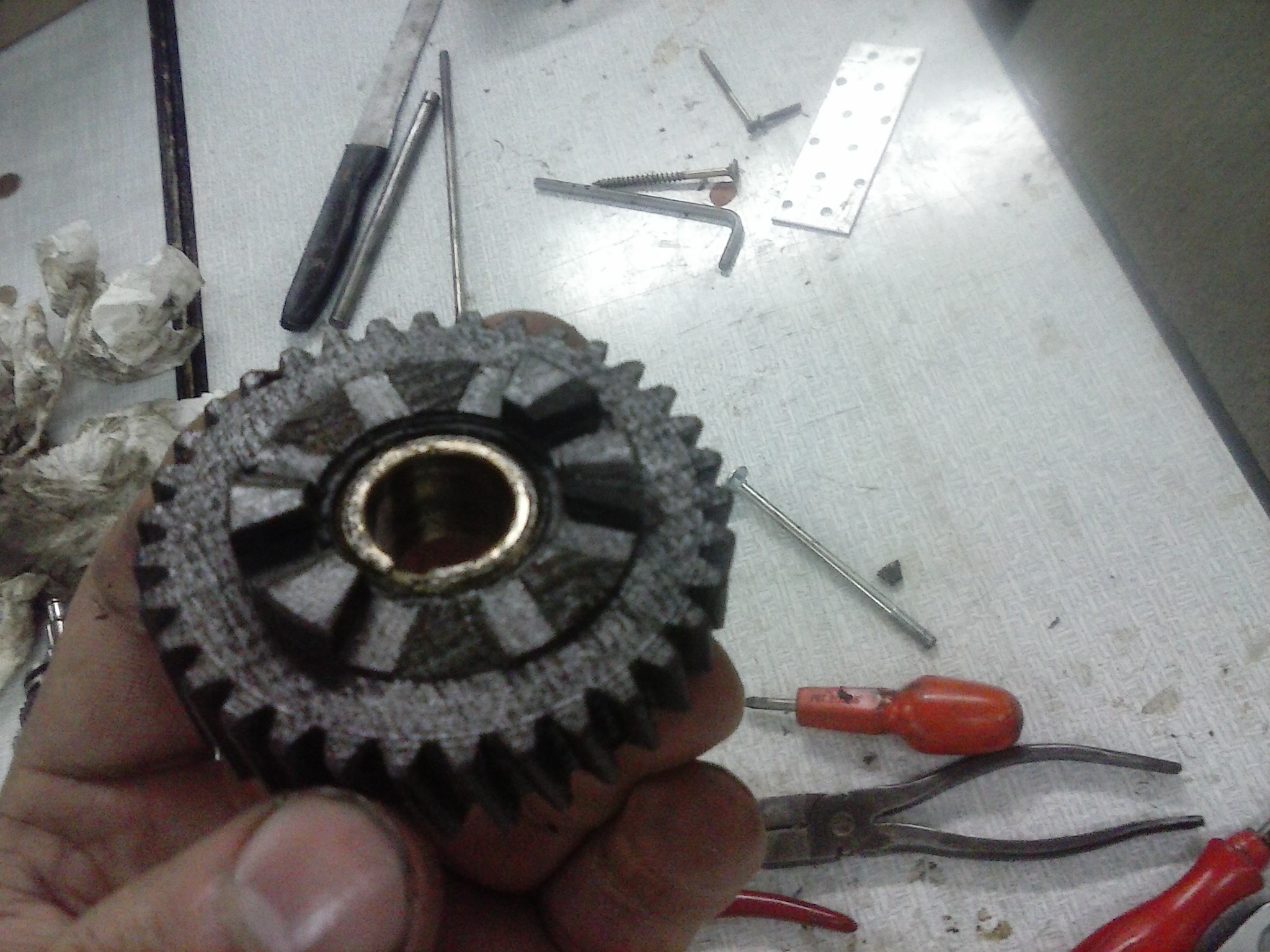

Obrazek Fota pożyczona, ale frezarka jest identyczna. Cały wrzeciennik jest podnoszony na kolumnie. Do kolumny jest przykręcony klin który zabezpiecza wrzeciennik przed obrotem. Stolik pozostaje oryginalny, frezarka nie ma wyrobionych prowadnic. Niestety na wszystkie części będą potrzebne faktury , tak więc import z chin prawdopodobnie nie jest możliwy. Budżet da się trochę naciągnąć i liczy tak koło 2000zł. Liczymy na niej obrabiać głównie aluminium i stal przynajmniej małym wiórem. Jedynym jej uszkodzeniem jest uszkodzenie 4 kół zębatych odpowiedzialnych za zmianę prędkości wrzeciona, lecz jest możliwość ich dorobienia. Zdjęcia się nie ładują wię podaję link do zdjęć tego samego typu: http://www.lathes.co.uk/hobbymat/page4.html

Nie to projekt do naszego koła, jako narzędzie do wykonywania innych projektów, tylko robiona za fundusze z preliminarza. Ma działać dobrze. Czy to dobry pomysł, żeby zostawić dotychczasową oś Z, i zastosować do niej śrubę kulową? Oczywiście można dodać przeciwwagę. Czy lepiej jakoś całkowicie przebudować oś Z na wózkach liniowych. Czy śruby kulowe 1605 będą odpowiednie na wszystkie osie, czy na oś Z zastosować jakąś większą? Znacie źródło tanich bloków łożyskowych na fakturę, oraz śrub i nakrętek kulowych?
Yarec
Posty: 2112
Post napisał: Yarec » 13 lut 2017, 04:46
oś Z - napęd - śruba kulowa, na łożyskach liniowych Ø 16 (taniej i szybciej)

Czy nie zaszkodzi zostawanie śrub kulowych 1204 w miejsce dotychczasowych Tr14x2. Niestety na śruby kulowe 1605 brakuje miejsca. Czy można zastosować dotychczasowy blok łożyskujący składający się z 2 łożysk osiowych do zamocowania zamocowania śruby kulowej.
