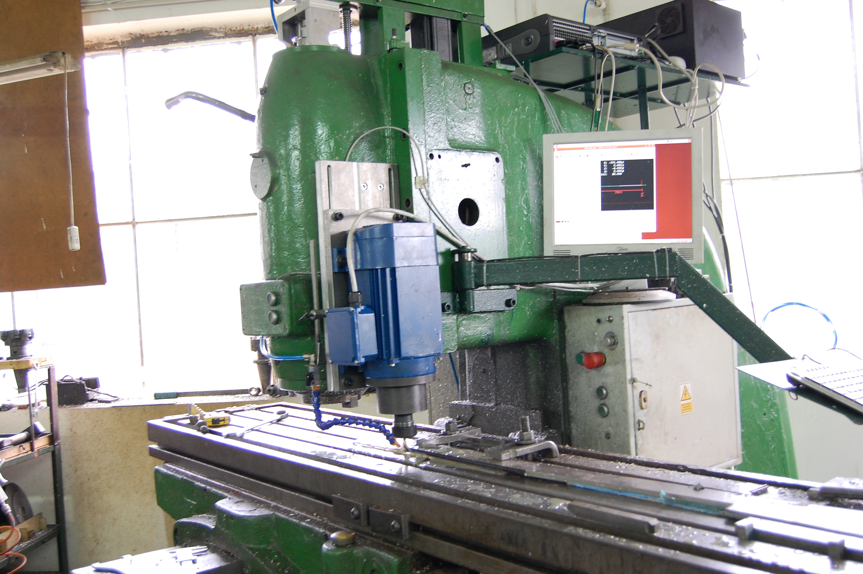

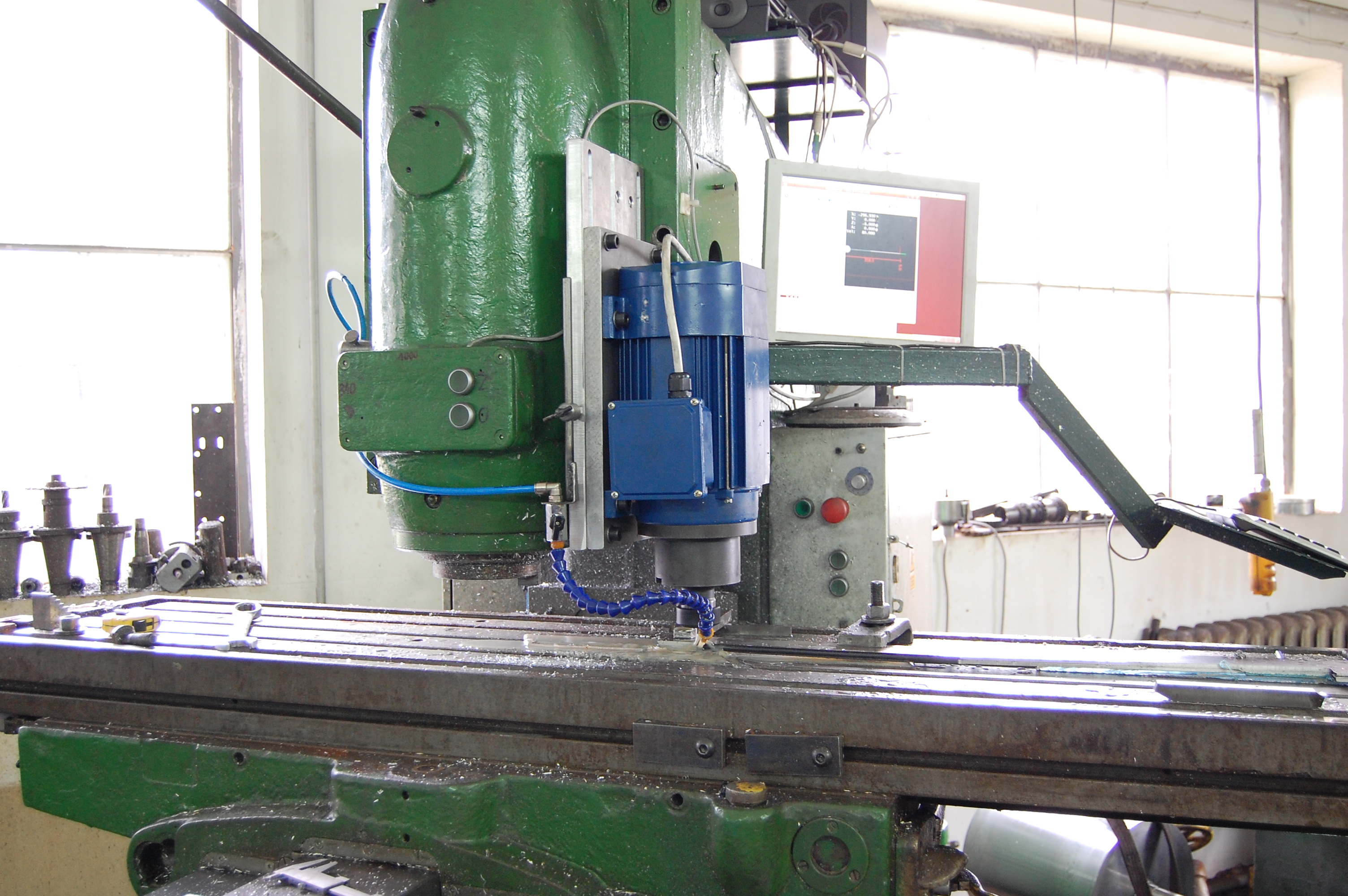

Posty w temacie: 102
Posty: 17178
#70
Post napisał: kamar » 04 lip 2011, 14:58
WWW otrzymał dodatkowe opuszczane elektrowrzecionko co znacznie poprawiło funkcjonalność maszynki.
