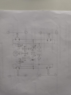

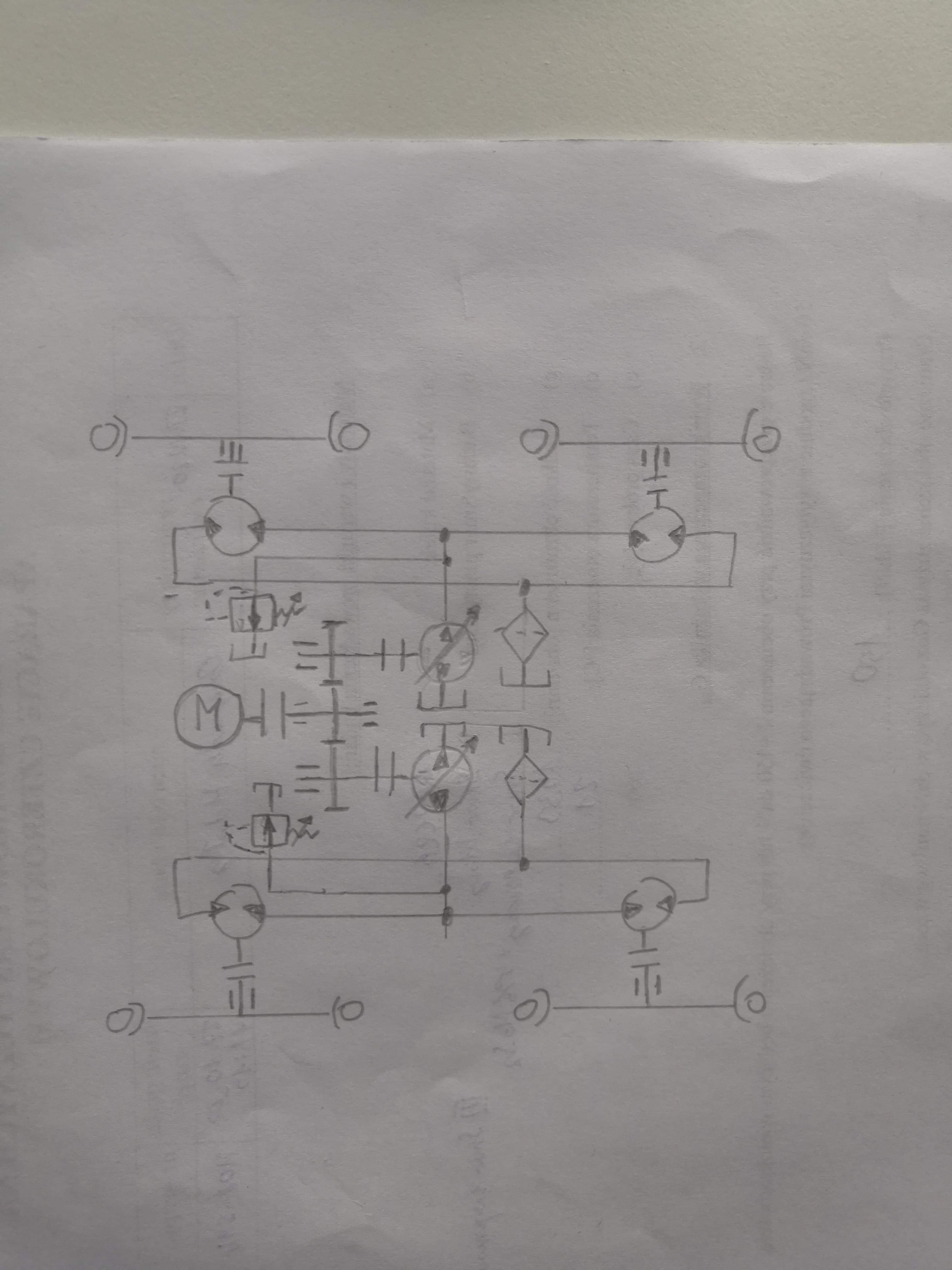

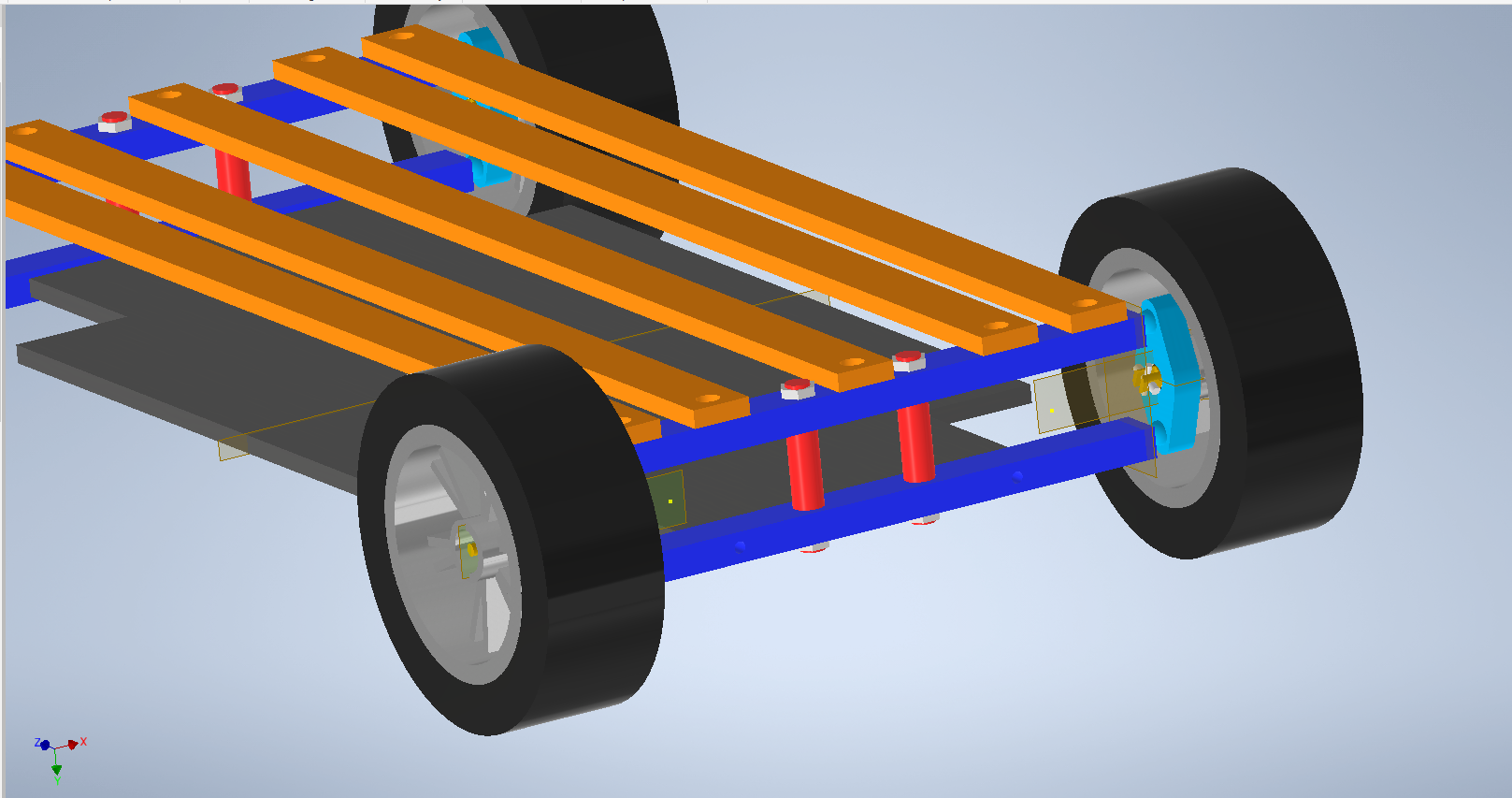

Szukam modeli 3d do projektu podwozia podnośnika nożycowego, macie jakieś strony do polecenia? Rama jest już zamodelowana. Chodzi o modele silników hydraulicznych, pompy zębatej, silnika elektrycznego, który napędza pompę, do tego model sprzęgła homokinetycznego, przeguby skrętne. Dobrałem pompę, silnik hydrauliczny ze sklepdlarolnika.pl (rysunki techniczne i parametry) i silnik elektryczny z katalogu Multimoto. Próbowałem szukać modele 3d, ale o ile dla silnika elektrycznego jest to możliwe bo jest naprawdę dużo tego w internecie to o tyle dla elementów hydrauliki trudniej. Znacie jakieś stronki gdzie znajdę te modele (silnika elektrycznego, pompy i silnika hydraulicznego)?. Wrzucam niżej plik z dobranymi częściami z katalogu oraz screen modelu ramy.

Po co Ci 4 silniki hydrauliczne? Nie lepiej jeden i most? To trochę utrudni Ci ideę sterowania burtowego (albo i nie), ale hydraulikę uprosci i zawieszenie przy okazji. Dla 4 silników będzie trzeba zapewnić 4 razy tyle przepływu. A do podnośnika ważniejsze jest ciśnienie. Poza tym to chyba nie jest terenówka, raczej takim. Czymś jeździ się po płaskim (przechył o kilka stopni i tak nie pozwoli go podnieść do użytku) więc chyba nie ma co kombinować z napędem wszystkich kół. Poza tym jak już chcesz napędzać i zamocować te koła, to łatwej bedzie dodać przekładnie 90 stopni.
Można?
Morzna!!!
