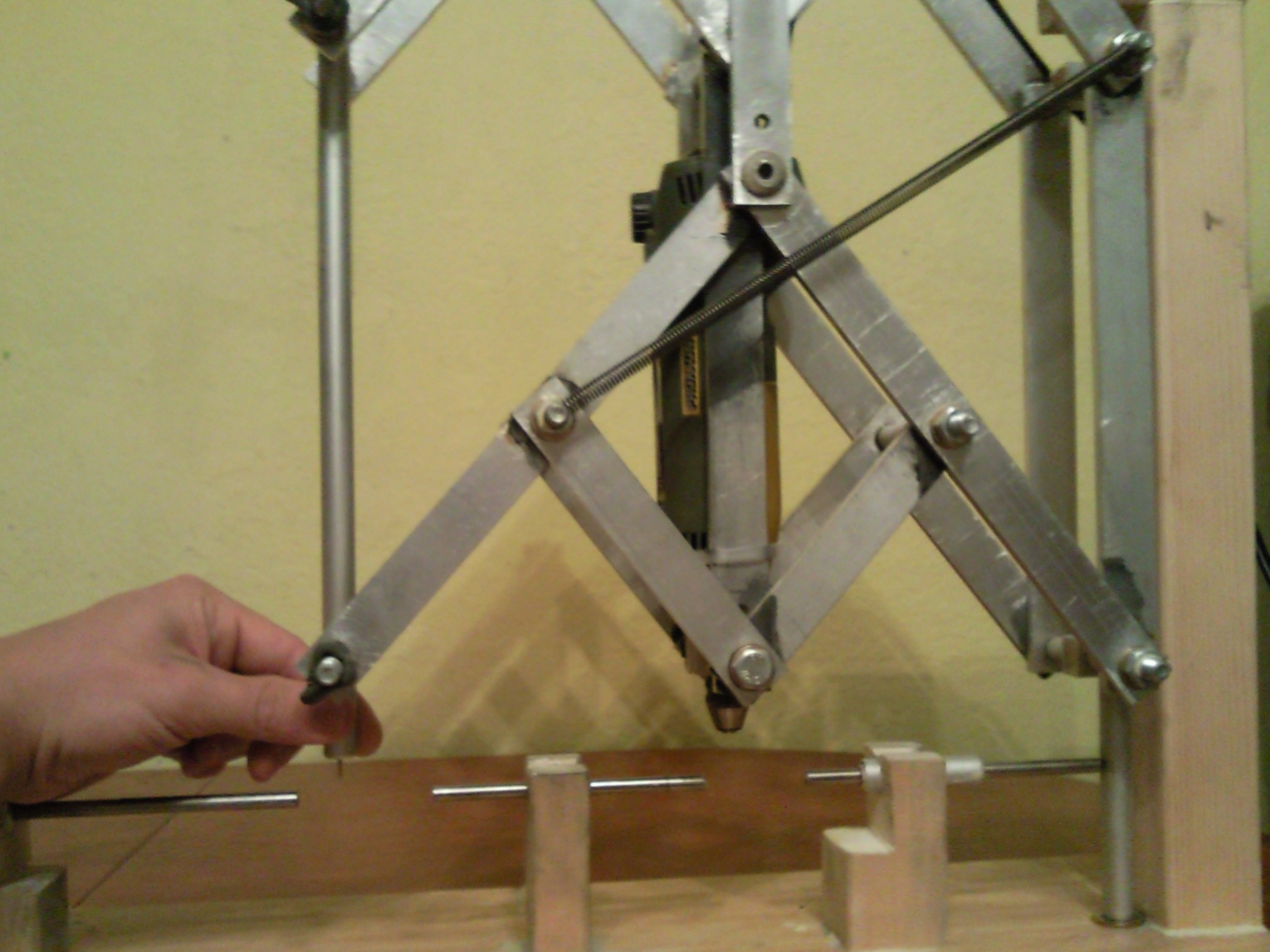

proxxon w takim pantografie działa nieźle... pomimo toporności całej konstrukcji udało mi się pomniejszyć dwukrotnie bryły wielkości 8x8x8 a na nich detale do 0,6mm.. frezy 0,3 łamałem jeszcze przed uruchomieniem silnika, ale "frezy" własnej konstrukcji spisywały się bardzo dobrze... moje frezy to igły do iniekcji złożone współśrodkowo 1,2 ; 0,8 w środku 0,4 tak że frez miał kształt kolca.. kopie powstawały z kleju Distal . Taki detal obrabiałem cały dzień.. wiadomo ręcznie. Myślę że taka mała CNC mogłaby pracować na proxxonie. zachowując parametry które udało mi się uzyskać na pantografie 3D
albo i lepiej..przebić je dwukrotnie!. [
