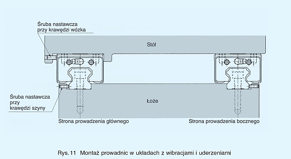

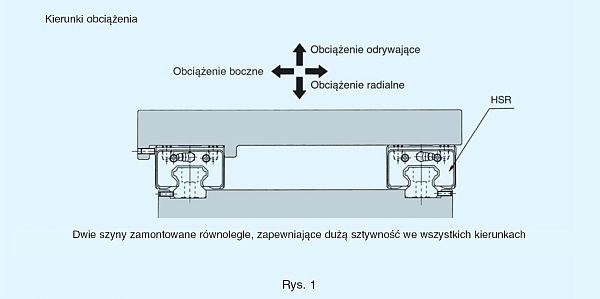

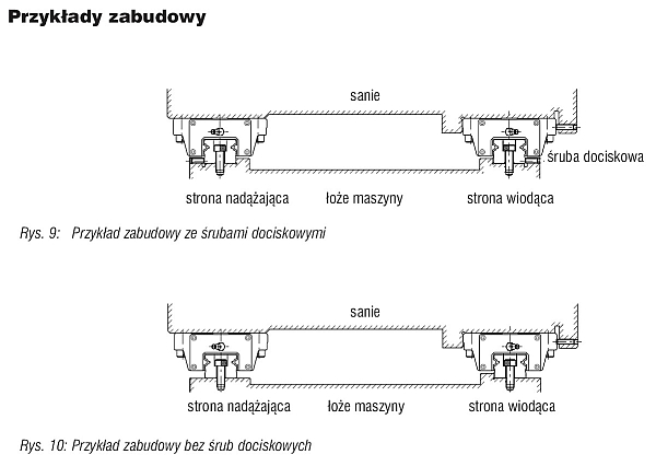

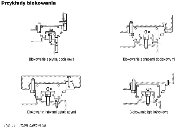

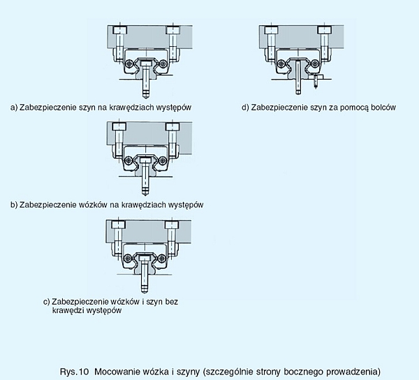

Parę przykładów w celu wyjaśnienia sposobu zabudowy prowadnic liniowych (z katalogów THK, HIWIN)

Post napisał: kolanoreki » 23 wrz 2009, 20:11
dziabi3 pisze:gdybym zrobił rowki na wymiar
wtedy robisz układ jak na rysunku - zabudowa prowadnic 1.jpg (oczywiście bez docisków). Jedną stronę np wózka musisz zostawić bez bazy. On będzie ustawiany podczas montażu.
