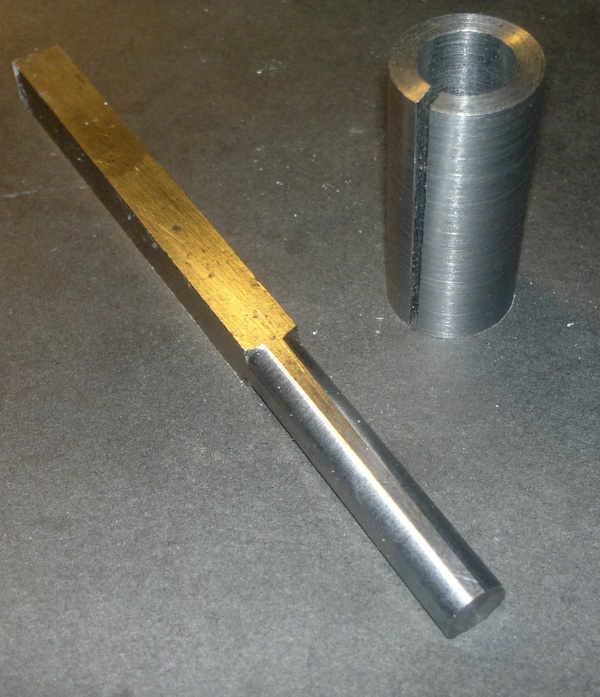

Panowie, proszę o jakąś poradę.
Mam do wykonania około 200szt. detali z preta kwadratowego (60x60x30)
Posiadam tokarkę cnc i uchwyt 3-szczękowy.
Wiem że można zastosować uchwyt 4-szczękowy ale takiego nie posiadam, myślę o jakiejś tuleji rozciętej z wyfrezowanym wewnątrz kwadracie

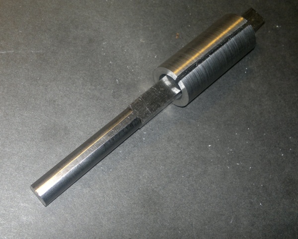

Post napisał: Armstec » 20 sie 2017, 02:28
Też miałem podobny problem
Po pierwsze nie radze łapać pręta kwadratowego w szczęki w uchwycie 3 sczekowym , taki chwyt jest bardzo niestabilny i potęcjalnie niebezpieczny. Łatwo może się wyrwać i do tego z przekoszeniem. może spowodaować poważną kolizje , w najlepszym wypadku łatwo można zniszczyć szczęki.
Chyba najprostszy z doraźnych sposobów to dotoczyć do danego pręta grubościenną tuleje, przeciętą wzdłuż ( która zacisnie się w uchwycie) Ja tak robiłem i daje rade
