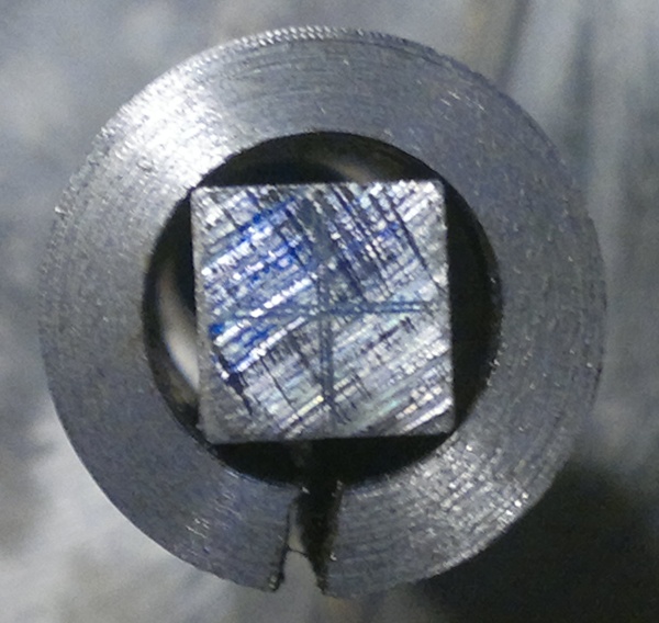

ArturMAZAK pisze:myślę o jakiejś tuleji rozciętej z wyfrezowanym wewnątrz kwadracie
ZŁY pomysł... Pręt kwadratowy osadzony w takiej tulei nie zaciska się równomiernie i zawsze ma bicie...
Armstec pisze:dotoczyć do danego pręta grubościenną tuleje, przeciętą wzdłuż ( która zacisnie się w uchwycie)
DOBRY pomysł i działa... Tuleja też zaciśnie się delikatnie nierównomiernie ale kwadrat lekko się przesunie wewnątrz i prawie idealnie sam wycentruje...
Profesjonalnie - widziałem tuleje z wyfrezowanym kwadratem wewnątrz z wymiarem suwliwym do wymiaru pręta ale tuleja cięta na 3 części i trzymana w kupie przez zewnętrzne oringi gumowe niższe niż średnica tulei... Jedynie taka tuleja idealnie się centruje i równomiernie zaciska - wykonanie nie jest trudne ale czasochłonne i raczej nie warte roboty dla kilku sztuk... Okrągła też da radę :)

Petroholic pisze:Pręt kwadratowy osadzony w takiej tulei nie zaciska się równomiernie i zawsze ma bicie...
Po to się ją nacina...

Petroholic pisze:ZŁY pomysł... Pręt kwadratowy osadzony w takiej tulei nie zaciska się równomiernie i zawsze ma bicie...
Tuleję się przecina do końca po przekątnej , otrzymujemy dwie pryzmy , w których pręt kwadratowy dobrze się zaciska i nie biję.

arasz pisze:Tuleję się przecina do końca po przekątnej , otrzymujemy dwie pryzmy
Takie rozwiązanie będzie działało... Ja spotkałem się z wersją, że ludziska cieli tuleję w jednym tylko miejscu na środku jednego z boków kwadratu... Taka tuleja bije... Dwie pryzmy to tak jak te moje zaproponowane trzy - bliźniacze rozwiązanie... Spotkałem się z trzema bo były robione na 120 stopni idealnie pod szczęki...

Jeśli chodzi o dobre centrowanie to kluczową kwestią (w przypadku tuleji) jest by była co najmniej tak długa jak szczęki , oraz pręt wchodził do środka bez luzu na bardzo delikatny wcisk
(wówczas w uchwycie nie ma mowy o jakimś układaniu w czasie zaciskania szczek, a jedynie zaciśnięciu i unieruchomieniu go w takiej pozycji jak jest)
wadą takiego rozwiązania jest że jak krawędzie pręta nie są identyczne np. jedna jest zfazowana bardziej niż inne , to na pewno pręt nie będzie wycentrowany .. wówczas należy wyrównać fazowanie krawędzi przed montażem (a nie zawsze wolno)
Innym rozwiązaniem o ile można w danej sytuacji, jest wyznaczenie i wytrasowanie środka kwadratu na obu końcach (tak jak na foto poniżej) i wykonanie w tych punktach nakiełków a następnie toczenie pręta samych w kłach

Tak jak koledzy mówią, tulejka grubościenna z kołnierzykiem.
Wielokrotnie zdarzało mi się w ten sposób toczyć na obu rodzajach maszyn.
Na CNC robiłem sobie dodatkowo taką tulejkę z kołnierzykiem, aby chwytać ją w miękkich szczękach i dociskać detal do zderzaka we wrzecionie. :mrgreen:

Petro napisał że z kołnierzem, zgadzam się, jedynie ja użyłem brązu (bo akurat się walał kawałek) i zacisnęło się - nie deformując pręta 12×12 szlif. ( 40HM 1.7225 42CRMO4 )

A kołnierz to chyba mocne usztywnienie... nie bardzo lubi być zginany, w porównaniu z resztą tulejki,
to tak jak by zginanie kątownika. Nie powoduje to zaciskania w stożek?
lepszy chyba by był kołnierz pływający (np. ciasno osadzony, gruby pierścien seger'a)
