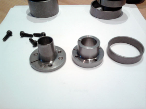

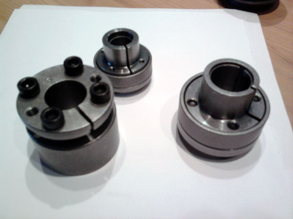

Ja kupiłem do kół tulejki sati, są tańsze i mają lepsze parametry od BK (porównywałem tylko interesujące mnie wymiary) W katalogu są też tulejki na wałek fi8mm
Rozkręcona tuleja jest serii KLCC, z tej serii są też fi8.

a jakieś namiary na te tulejki gdzie takie oferuja :?:

Czasami nie warto kombinować, 30zł za tulejke to nie jest dużo, jedynie koła trzeba oddać do tokarza.
