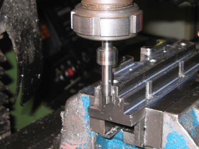

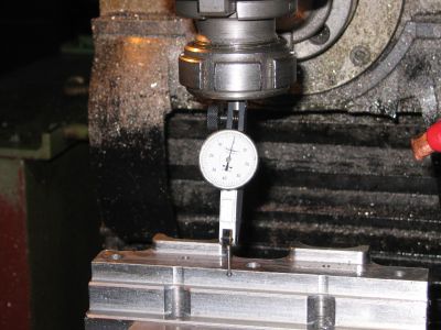

Podstawowym narzędziem do ustawiania kierunku jest czujnik setkowy zwany też pulpitasem.

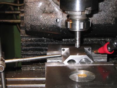

Następnie do ustawienia na krawędź detalu można użyć obrotowego czujnika krawędziowego.
Przy większej ilości detali sprawdza się opór frezarski.

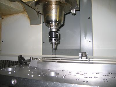

Przy wszystkich nowych maszynach jest w wyposażeniu jakaś sonda, dotykowa albo bezdotykowa przekazująca dane do sterownika.

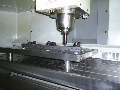

Ja stosuję też płytę pośrednią przykręconą na słupkach do stołu frezarki, można ją wiercić i gwintować w dowolnych miejscach, a uniesienie nad stół pozwala na przykręcenie na przykład stempla czy matrycy za wykonane już we właściwych miejscach otwory gwintowane.
A uzyskiwanie na frezarce cnc wymiarów h7 czy H7 (uśmiech do kolegi -jasiu) jest rzeczą oczywistą, codzienną i prawie banalną.
listwa tnąca.jpg (26.92 KiB) Przejrzano 2333 razy
pulpitas 1.jpg (32.14 KiB) Przejrzano 2321 razy
czujnik krawędziowy.jpg (30.27 KiB) Przejrzano 2307 razy
sonda dotykowa.jpg (24.71 KiB) Przejrzano 2328 razy

Jakie realne dokładności można uzyskać za pomocą czujnika krawędziowego (tak przynajmniej został on opisany na zdjęciu Kolegi Jerz ) ? I jak tego narzędzia powinno się prawidłowo używać ?
