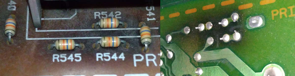

atom1477 pisze:jaką moc ma dany rezystor
więc można to rozwinąć w dobór mocy i typu rezystora w zależności od urządzenia i jego zastosowań, stopnia upakowania elementów, wpływ temperatury na pracę urządzenia i przykłady awarii. Coś ciekawego i rozwijającego. Gdy będę w warsztacie zrobię zdjęcie z urządzenia i przegrzaną rezystorami PCB...

Post napisał: pitsa » 20 sty 2024, 05:17
Przykład przegrzanych rezystorów. Jak widać były połączone szeregowo ale dalej było za dużo mocy.
