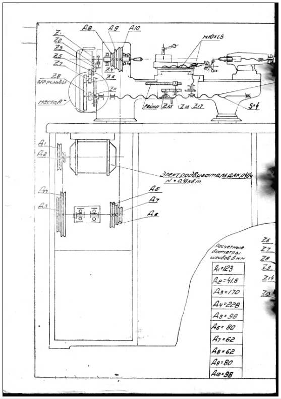

Kolego strona 13/25 DTR-ki masz tabelkę ze średnicami kół.
A jak chcesz całą DTR-kę (cz., ros., ang., ) to podaj mi na p.w. adres mailowy to Ci wyślę, bo plików .djvu nie można załączyć do postu

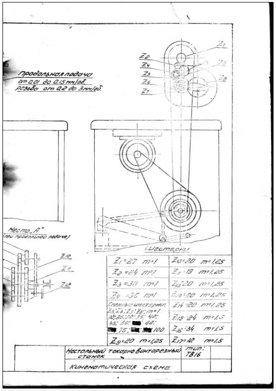

a tu jeszcze dalsza część przełożeń - koła gitary

Wow! Dziękuję za odpowiedź. Mail poszedł na PM. Język, który używa normalnych liter jest ok. Cyrlica - niet.
W mojej jednak koło pasowe montowane na osi silnika jest trzystopniowe. W DTR jest dwu...

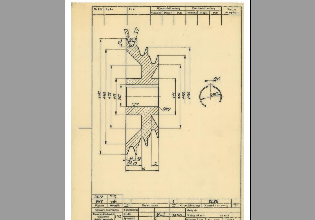

Kolego bogus105 oto wymiary
no i znikneły...

O co chodzi Kolego newcomer?
Wracajac do kola to srednice poszczegolnych stopni to: 44, 122 oraz 138mm.

to teraz nie zniknie
