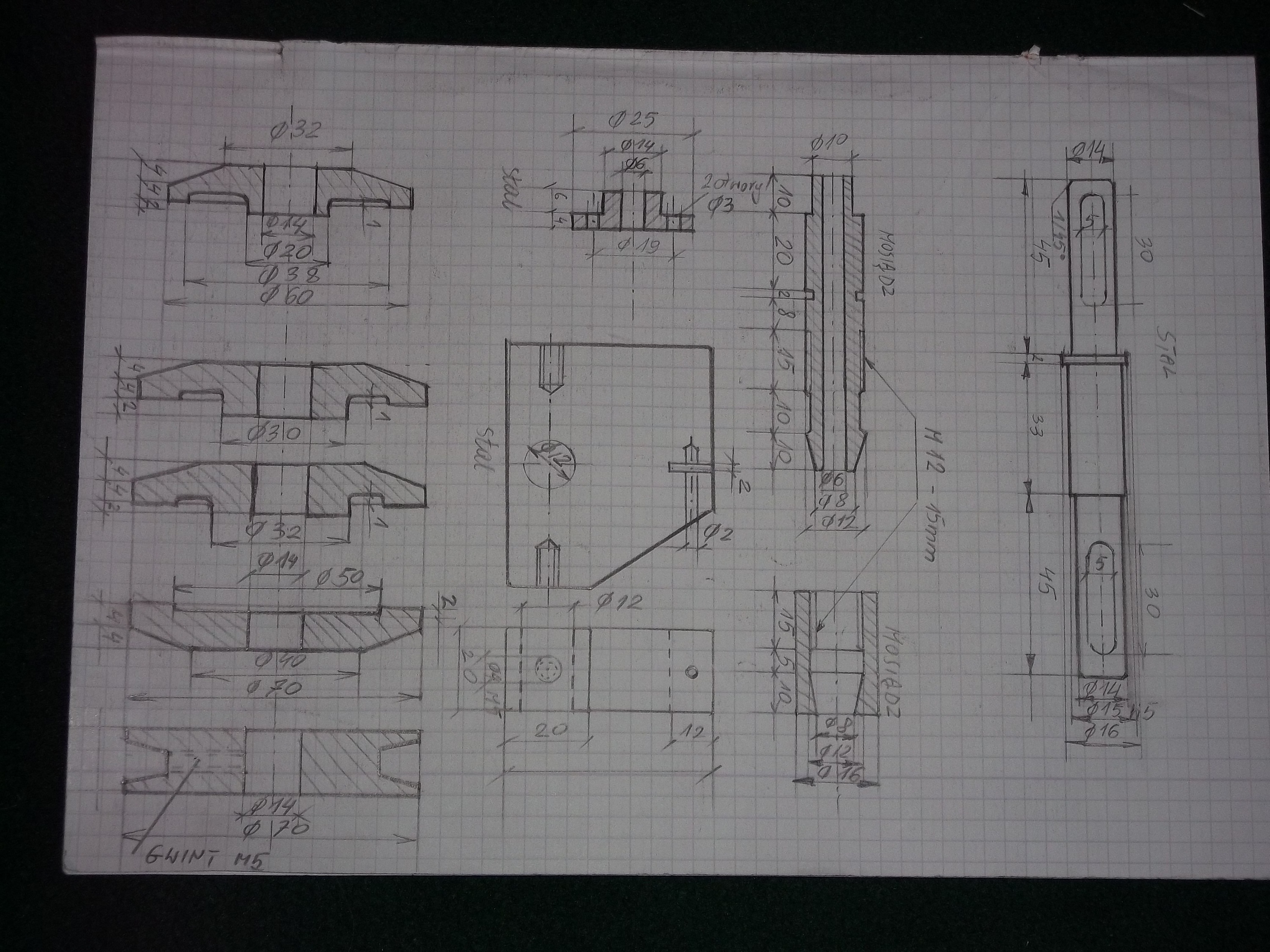

Pewnie będę musiał zrobić jakąś tokarkę, bo na zakup nowej mnie nie stać. A wszystko zaczęło się, bo chciałem zbudować sobie fasetkarkę, i potrzeba mi kilka kół pasowych, wał do przeniesienia napędu , uchwyt narzędziowy zaciskowy. Narysowałem części i zacząłem szukać wykonawcy. Byłem u kilku tokarzy, którzy chętnie by mi to wytoczyli. A jak tylko zobaczyli rysunek, to stracili cały zapał. Wtedy to im się poprzypominało, że mają bardzo dużo innej pracy (są obłożeni robotą), albo mają jakieś inne ważne sprawy , niektórzy wysłali mnie nawet do konkurencji Tam też nic nie wskórałem. Zacząłem szukać wykonawcy za pomocą internetu w firmach toczenie metali cnc , i zawsze był problem z czasem i natłokiem prac. A mówią że jest kryzys. Większość zakładów nie dała mi nawet żadnej odpowiedzi. Reszta negatywna. Czytam forum, i widzę, że jest tu naprawdę spore grono osób, które z niejednego pieca chleb jadły, i mają ogromne pojęcie o tym co robią. Powiedzcie, czy można te elementy wykonać na tokarce, bo może wymyśliłem jakąś abstrakcję nie do zrobienia. Może ktoś z profesjonalistów lub zapalonych amatorów wytoczył by mi to w miarę w przystępnej cenie, lub też wskazał błędy które eliminują przedmioty z produkcji. Mieszkam w Częstochowie, więc może najdzie się ktoś w pobliżu, z kim podjął bym współpracę. Albo też przyjdzie mi budować tą tokarkę i za jakieś 5, 6 lat zrobię to, co zajmie wam 2 godziny.

witam.
obawiam się że tak lekko nie ma - 2 godziny .
z tego co widać na rysunku ( a widać mało co ) to spokojnie dzień roboty - lub i więcej .
wątpię żeby ktoś miał pod ręką przygotowane materiały - właśnie takie .
no i co to jest ? - faseciarka .
coś ze szlifowania kamieni - czy jak ?
pozdrawiam .

Byłoby fajnie gdybyś wrzucił ten rysunek w trochę większej rozdzielczości, coby widać lepiej było.
Tak patrząc na to trudno mi określić jak to miałoby w pełni działać, więc krótki rzeczowy opis byłby przydatny.
Domniemuję jak kolega wyżej, że miałoby być to jakieś narzędzie/urządzenie do szlifowania kamieni szlachetnych?
To ma być cała szlifierka czy może sam uchwyt. Widzę coś co wygląda jakby miałobyć tulejką zaciskową (?).
W razie problemów z opisaniem jakiś rysunek złożeniowy/szkic mógłby być pomocny.

Post napisał: Yogi 75 » 19 mar 2012, 21:15
Panowie macie rację, jest to uchwyt zaciskowy, z tym że będzie wymagał jeszcze dalszej obróbki. Całe urządzenie to rodzaj podzielnicy, a uchwyt jest jej małą częścią. Chciałem wrzucić zdjęcie w dużym formacie, ale urządzenie stronki nie przyjmuje. Umieściłem to w dziale tokarki, gdyż jest problem z wytoczeniem tego. Jeżeli prototyp się sprawdzi, na pewno umieszczę to w innym dziale.

Post napisał: Yogi 75 » 20 mar 2012, 15:38
Dzięki za pomoc Zanixi, teraz to coś nieco widać. Dodam do opisu, że wymiary nie są dokładne, jeśli ktoś podejmie się pracy prześlę mu nowy rysunek prawidłowo już zwymiarowany.

Widzę, że ten rysunek nic nie dał, cała dyskusja upadła. Postanowione. Muszę jednak wziąć się do roboty i zbudować małą tokarkę. Czy do wytoczenia takich elementów wystarczy tokarka zegarmistrzowska, czy trzeba coś większego?.
Andrzej 40
Posty: 2057
#30
Post napisał: Andrzej 40 » 23 mar 2012, 00:03
Raczej coś większego, przynajmniej "stołową". Jeżeli ze stali to zegarmistrzowska jest za słaba, poza tym będą problemy z mocowaniem dla tak dużych (jak na zegarmistrzowską) średnic. Cały uchwyt ma ca 50mm średnicy a tulejki kończą sie na 7mm. Dotyczy typowych zegarmistrzowskich takich jak polskie TDA czy TDB.
