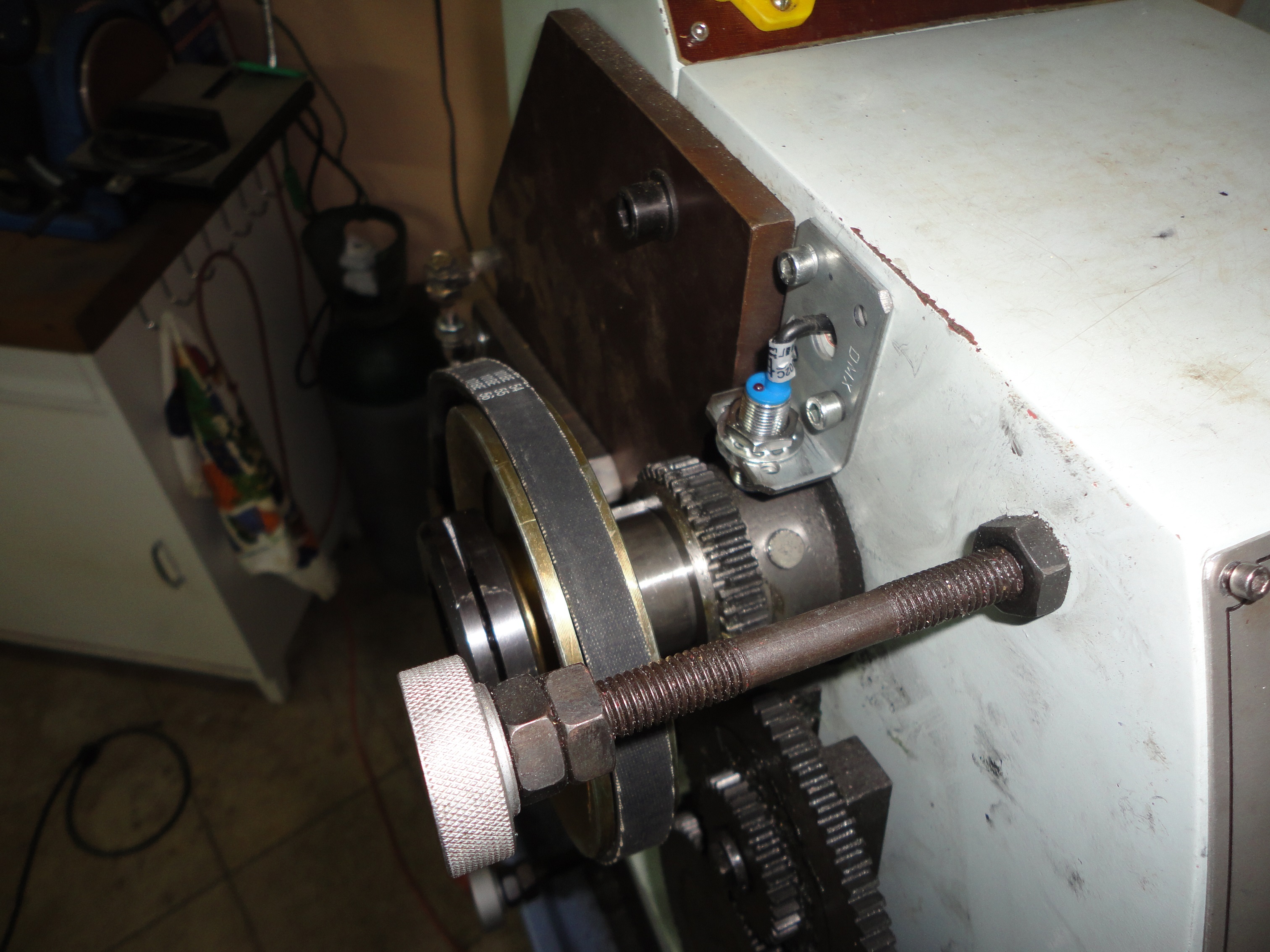

** - na przykład https://alle gro.pl/oferta/4-cyfrowy-obrotomierz-czujnik-halla-npn-12948723544 , odpowiedniej średnicy pastylkowy magnesik-nadajnik impulsów do cz. Halla z braku miejsca między korpusem wrzeciennika a zębatką można wkleić i dla pewności jeszcze zapunktować w wywierconym w jednej z nakrętek wrzeciona gnieździe (czujni Halla zamontować jak na zdjęciu) jego wielkość jak i położenie na obwodzie wrzeciona nie mają znaczenia.

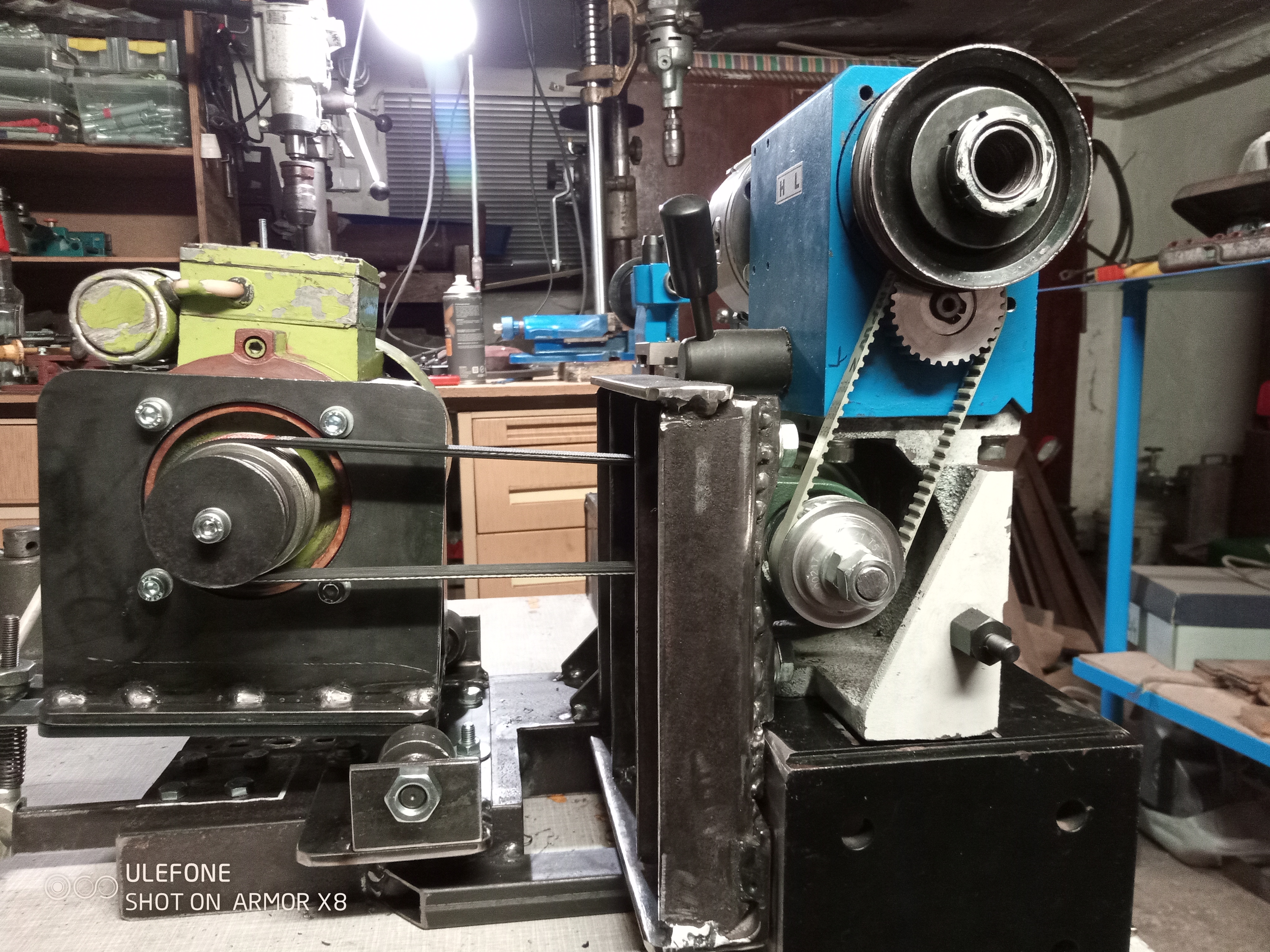

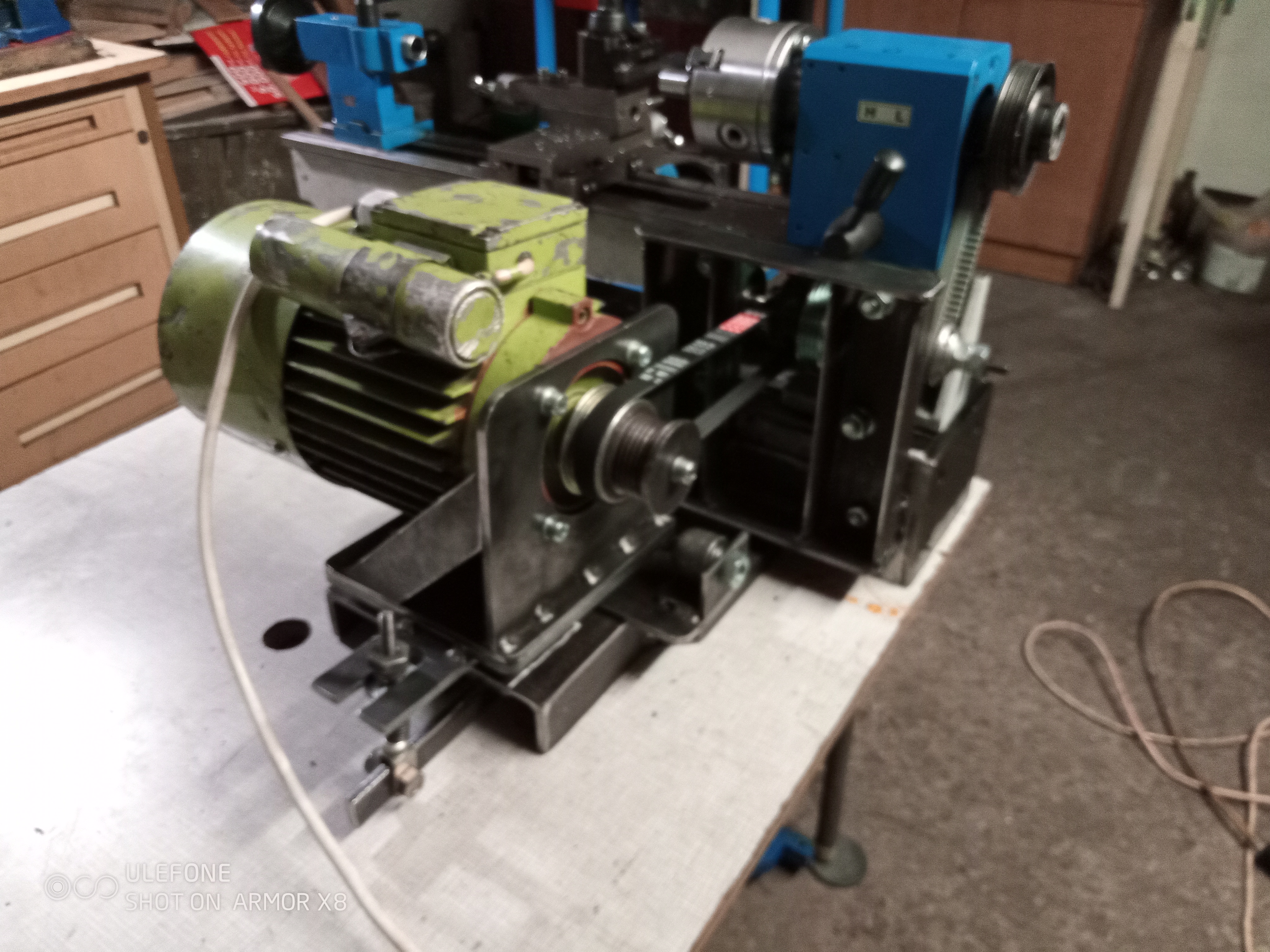

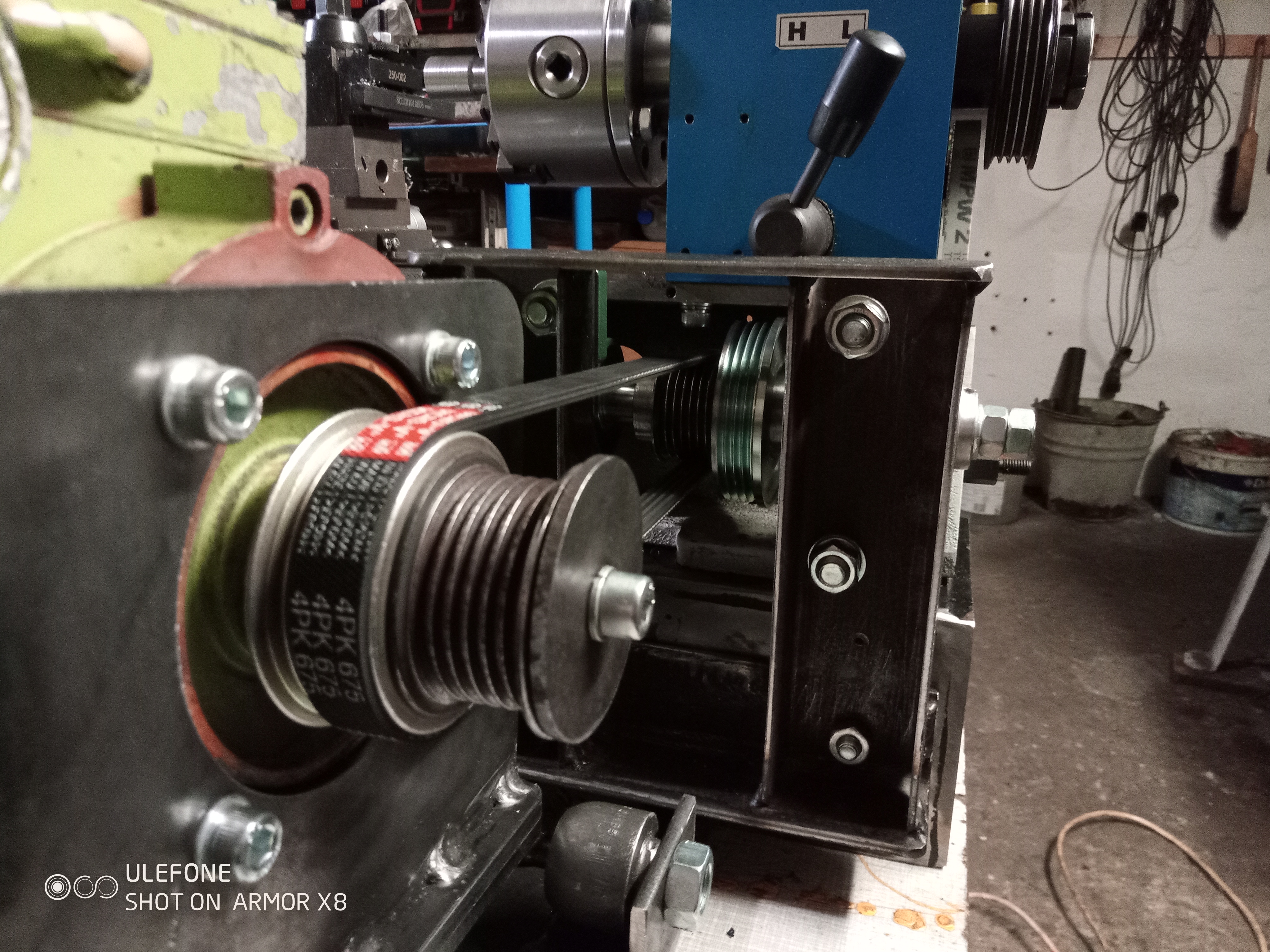

Pozwolę sobie zaprezentować rozwiązanie napędu w mojej mini tokarce. Zdecydowałem się na takie rozwiązanie aby dalej korzystać z reduktora tokarki oraz z możliwości napędu śruby pociągowej. Silnik jest jednofazowy o mocy 550 W, prędkość obrotowa 1410 obr/min.
Przebudowa nie jest jeszcze zakończona. Koło pasowe na wrzecionie służyło do tymczasowego napędu tokarki.
