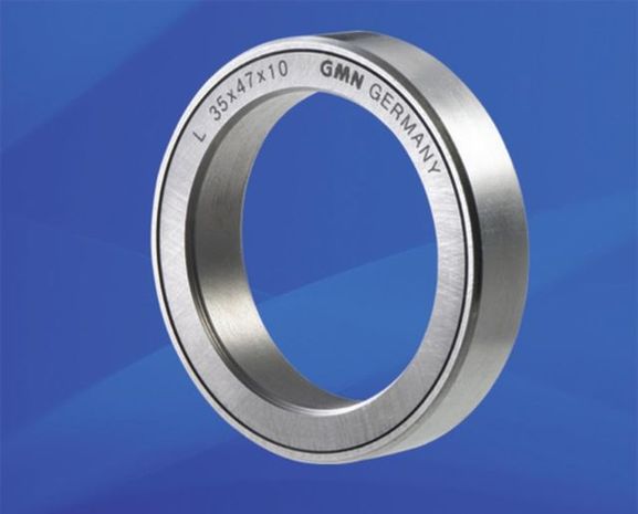

jonatan21 pisze:użyję simeringów do uszczelnienia wnętrza wrzeciona
Simmering nie bardzo pasuje do pracy na sucho i z dużymi obrotami. Lepiej zrobić uszczelnienie labiryntowe.

Jest jeszcze możliwość smarowania łożysk olejem. Uszczelnie wrzeciono z obu stron i zaleje olejem pustą przestrzeń między wałem a metalową obudową. Będę mógł wtedy korzystać z większych prędkości obrotowych. Np. łożyska od strony narzędzia smarowane smarem mogą osiągać do 16000 obr/min a smarowane olejem - 21000 obr/min, więc o łożyska nie będę musiał się martwić :) Co wy na to?

Jeśli zalejesz łożyska olejem to z całą pewnością się zdziwisz jak przy połowie obrotów dopuszczalnych dla smaru wszystko Ci się wygotuje. Smarowanie olejowe nie polega na zalaniu łożysk olejem. :shock:

Z mgłą olejową nie będę kombinował bo koszta budowy wrzeciona będą kosmiczne jak na takie wrzeciono własnej konstrukcji. Zastanawia mnie te uszczelnienie labiryntowe, jaki koszt, gdzie zdobyć takie coś? Nie miałem w życiu z tym do czynienia.

Post napisał: ALZ » 25 wrz 2010, 19:07
Dla uproszczenia sprawy można zastosować gotowe labirynty

Post napisał: jonatan21 » 25 wrz 2010, 19:48
Hmm, nie bardzo wiem gdzie mogę zamówić takie uszczelniacze, macie może adresy sklepów z takimi elementami? Wujek google nie chce współpracować...
