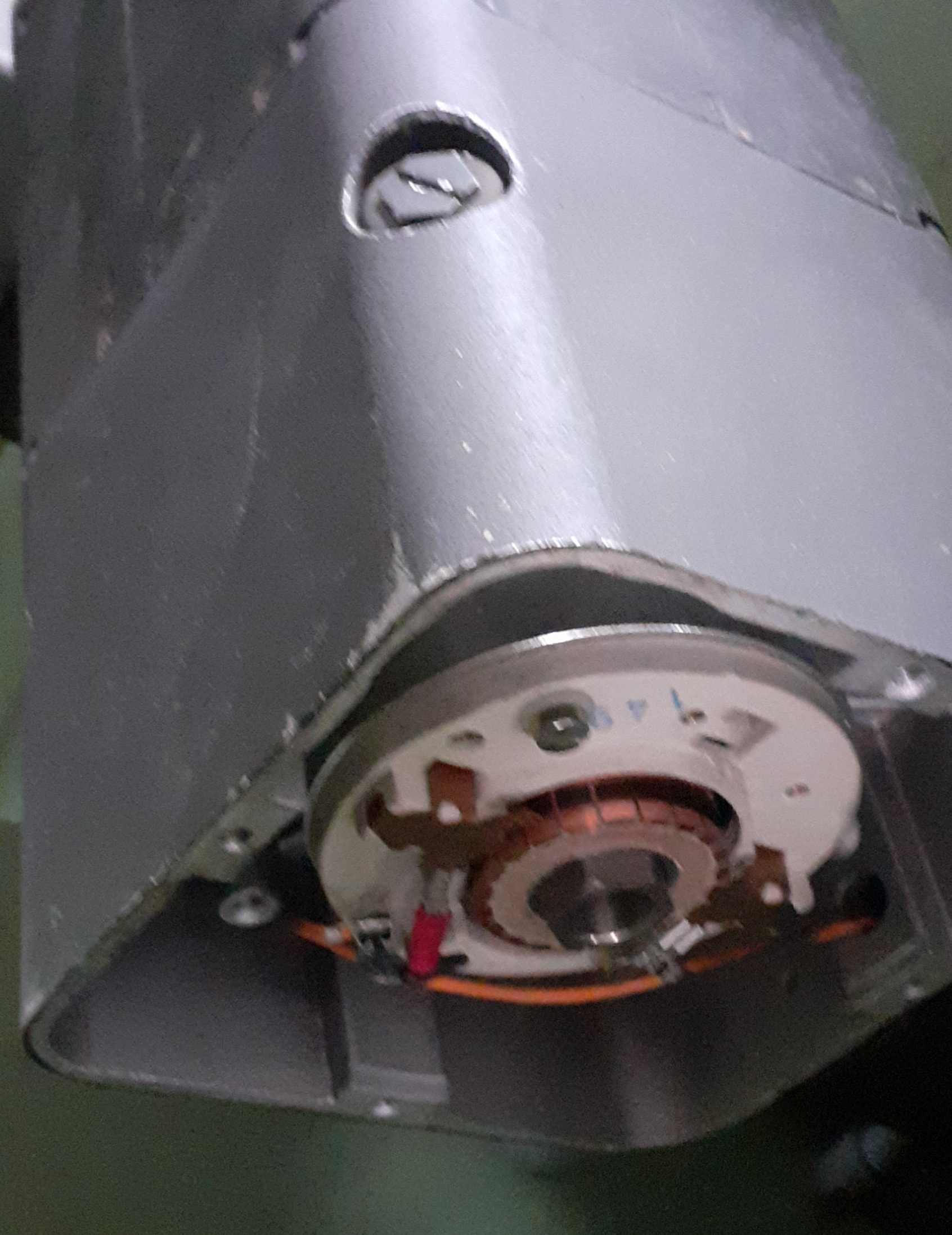

Mam problem z szarpnięciem silnika przy ruszaniu w osi y na plus. W drugą stronę na minus płynnie rozpoczyna przejazd. Przejazd jest płynny tylko przy rozpoczynaniu jest szarpnięcie. Czy ktoś zajmuje się jeszcze maszynami mikron wf 41?

sprawdź mocowanie enkodera.

Mam dostęp do silnika, enkodera. Jak sprawdzić jego mocowanie, co odkręcić?

Enkoder? Nie sądzę. Czy przy załączaniu napędów też występuje szarpnięcie?

Odczucie w pracy na niej jest takie jakby za późno był zwalniany jakiś hamulec. Oś, silnik chce już jechać, a coś ułamek sekundy jeszcze trzyma.

To coś na zdjęciu to tachopradnica.
Sprawdź czy nie ma mechanicznych problemów. Jeśli nie ta strojenie serw. Na początek offset.
Oczywiście wcześniej wskazany przegląd i czyszczenie silnika.

Ktoś w okolicach Poznania potrafiłby wyczyścić taki silnik ?

Jak nie jest mokry to zrób to sam. Rozbierz, przedmuchaj. Sprawdź szczotki. Jak komutator jest w miarę ok to lekko liznij papierkiem 2000. Tak samo komutator od tachoprądnicy. W Poznaniu jest kilka firm co to zrobi. Wiem, bo czasem po nich poprawiam 😐

Post napisał: jaker87 » 19 lut 2021, 13:29
Obrazek Jak się dostać do tego silnika? Odkręciłem 4 nakrętki:
