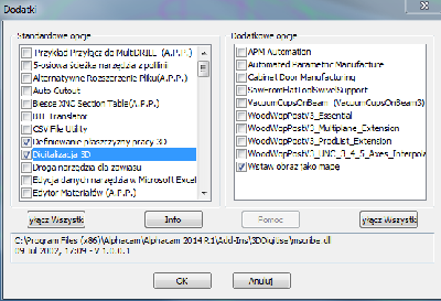

Witam. Pracuję na Alphacamie V7. System 32bit. Na tym systemie Microscriebe pracuje i nie ma problemu. Na innym komputerze musiałem zainstalować Windows7 64 bit. Tam mam Alphacama 2013 R1 i nie widzi microscribe.Normalnie w zakładce Geometria powinno być pole 3D digitalizuj a tutaj mam tylko digitalizuj i nie mogę użyć microscrieba. Jeżeli ma ktoś doświadczenie w tym kierunku to proszę o pomoc.

jaką wersję masz? Do win 7 64bit MicroScribe 6.0. jak się nie mylę wyszła w I półroczu 2011roku.

Wejdź z paska w menu "użytkowe" następnie na dole
menu Add-Ins odszukaj tam Digitalizacja 3D i zaptaszkuj i pojawi ci się w menu tak jak wcześniej :)

Microscribe mam od 2011 lub 2012 nie wiem dokładnie ale sprawdzę. Nie mam żadnej płytki do niego , natomiast w Add ins nie ma 3D digitalizacja. Może macie jakiś inny pomysł?

Na 100% powinno być w dodatki i dalej ptaszek przy Digitalizacja 3D
płytkę mam do microscribe ale kilkakrotnie przeinstalowywałem alphacama i jedyne co musiałem zrobić to właśnie w tym menu włączyć ten dodatek

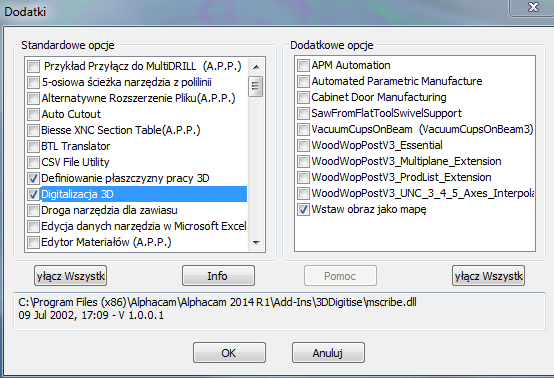

Post napisał: pragmatic_player » 15 maja 2014, 08:55
hej,
może nieprawidłowo zainstalowałeś AC?
u mnie również wszystko wygląda dobrze w dodatkach alphacam:
