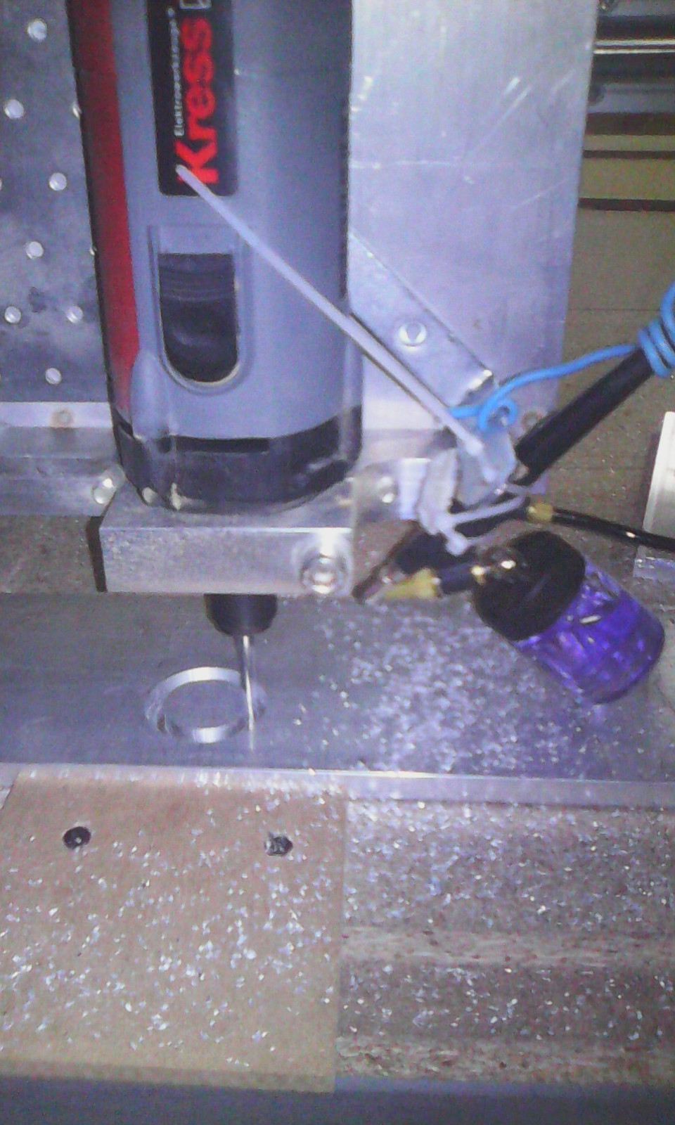

Frezuje głównie aluminium. Podlewanie tego strzykawką to średnia frajda. Myślałem o chłodzeniu mgłą ale najtańszy zestaw to około 400zł.
Gdy przyjrzałem się kilku patentom diy publikowanym choćby tu na forum wpadłem na pomysł wykorzystania aerografu.
Zanabyłem produkt z bricoman-a marki pansam. To dobry zestaw bo ma w zestawie wężyk i redukcje.
Zbiorniczek zalałem denaturatem. Spust zablokowałem trytkami. Przymocowałem to bardzo tymczasowo.
Między sprężarką a aerografem założyłem reduktor. Ciśnienie jakie podaje to 1,7-2bar.
Aerograf ma możliwość regulacji ilości "farby" więc możliwość regulacji są spore - zarówno powietrze jaki i czynnik chłodzący.
Testy wypadły pomyślnie. Trzeba dopracować sposób mocowania.
Tył aerografu to zgodnie z dtr tylko przedłużka osadzona w gwincie.
Zamierzam to dokręcić - ciasno siedzi. I w to miejsce dać jakąś sztywną gęsią szyjkę.
Słoiczek z czynnikiem jest swobodnie odłączalny (na wcisk). Można go odchylić w dowolną stronę. Wieczko słoika ma dziurkę do odpowietrzenia. Trzeba pamiętać by przechylić słoik tak by nie wylewało się tą dziurką.

Teraz jeszcze tylko udaj się na zakupy do polo marketu i kup czynnik bezbarwny-nie zostawia plam a jest tam zawsze dostępny.

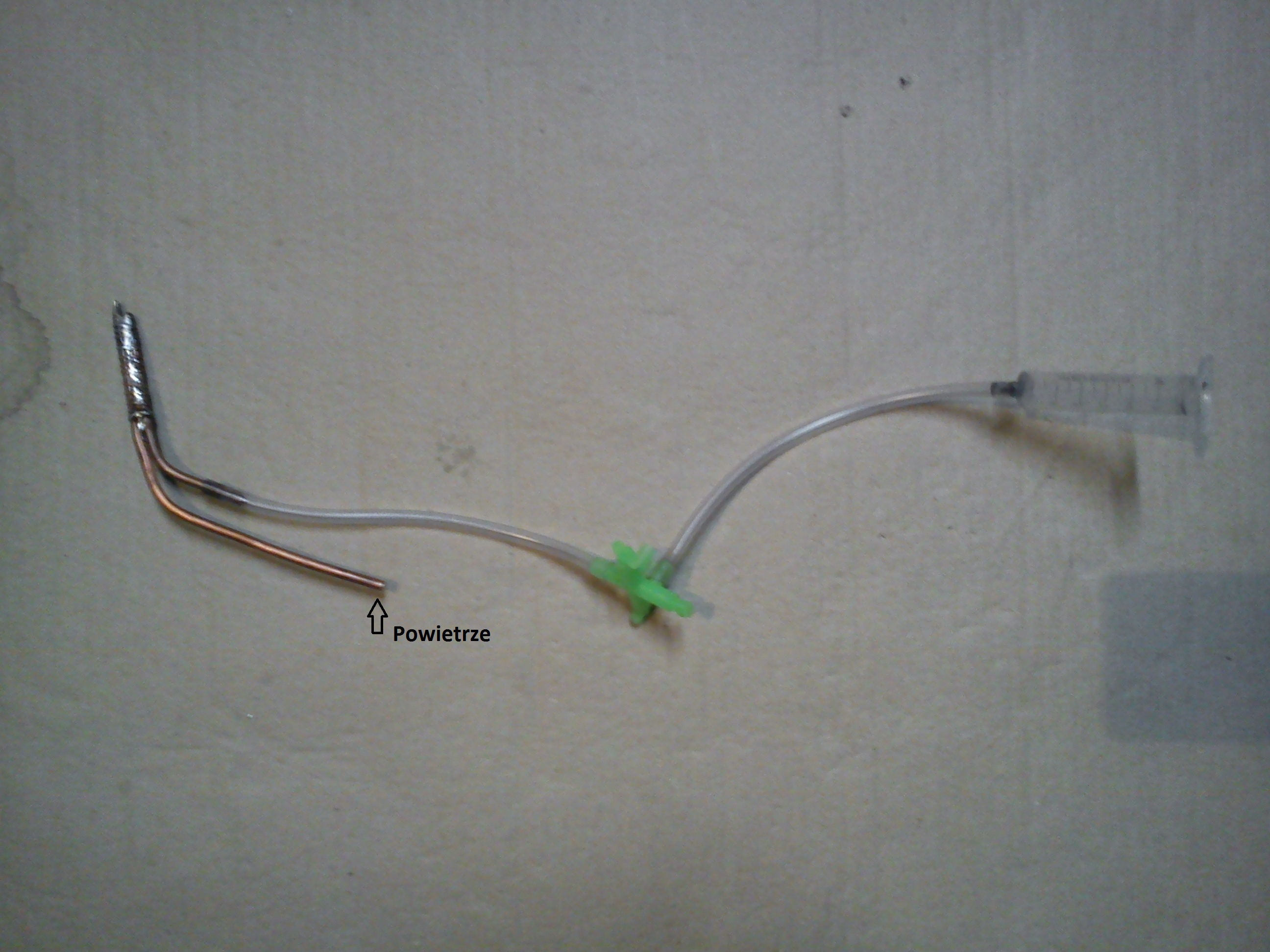

Dwie rurki, zlutowane jedna na drugiej. Do jednej podłączony agregat lodówkowy. Do drugiej ( tej na górze) strzykawka z akwarystycznym trójnikiem z regulacją przepływu. Denaturat grawitacyjnie spływa na rurkę z powietrzem i porywany przez jego strumień leci na frez.
Do tego bardzo prosty uchwyt, dwa kawałki tekstolitu z wycięciem na rurkę. Jest regulacja wysokości i można przekręcić na boki.

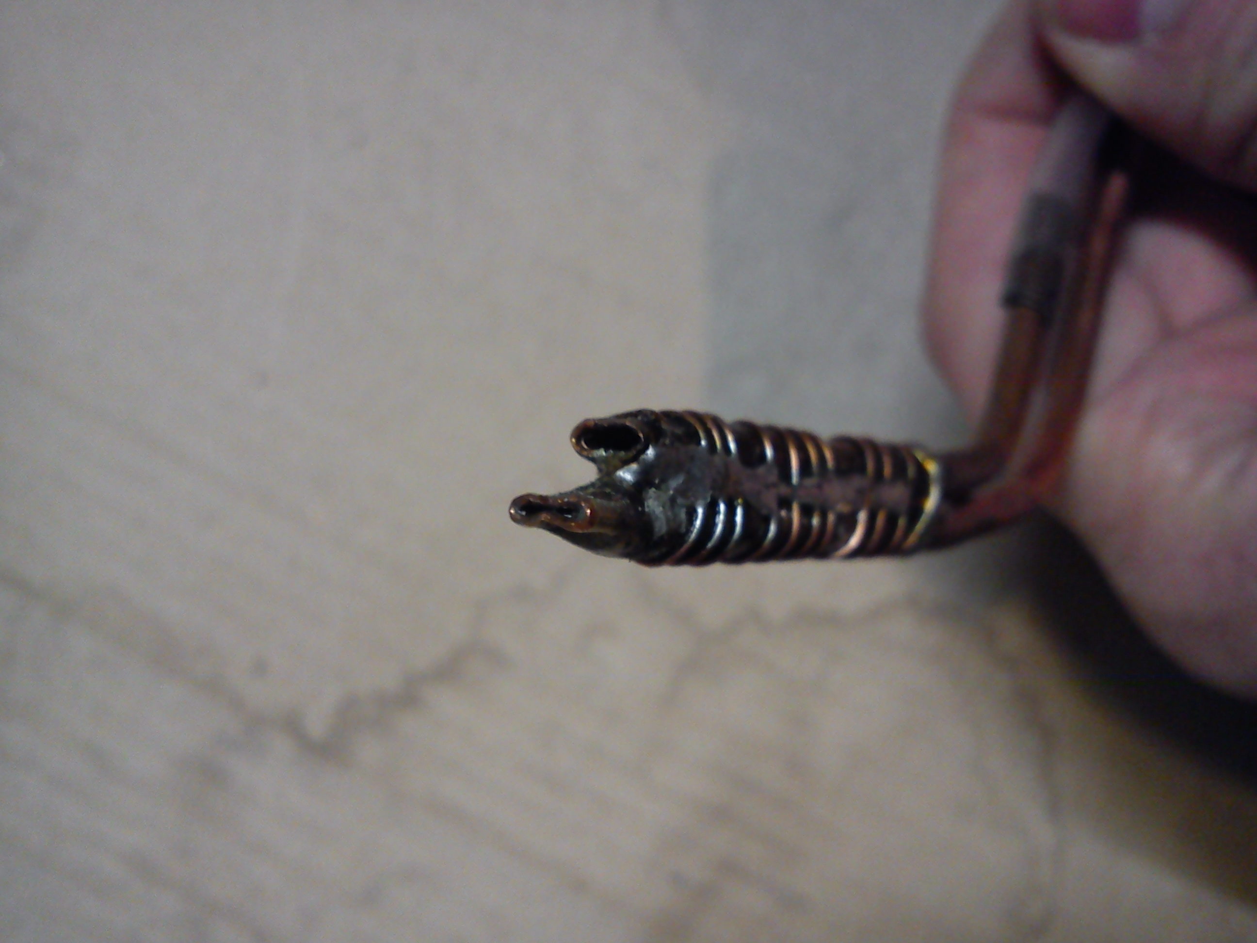

Koniec rurki z powietrzem jest spłaszczony tak aby uzyskać większą prędkość strumienia.
Działa bardzo dobrze. Wydmuchuje wióry i chłodzi/smaruje.
Zrobię później zdjęcia i wstawię.
Strzykawka 10ml wystarcza na ok 15-20 min pracy.

Dziś frezarka pracowała non-stop około 1,5h. Zużyła około 200ml denaturatu. Frez się nie klei. Wióry z głębokich rowków jest ładnie odprowadzany.
konktenbit - rób te foty może ktoś z kolegów skorzysta.
Twój patent też brzmi prosto. Ja jednak do prostoty doliczyłem czas na wykonanie - w moim przypadku 34zł i skończone. Mam za krótką dobę o około 48h więc każda minuta jest cenna.
Z opisu twój patent brzmi nieźle.
Mój patent ma tą wadę że można zahaczyć o jakieś mocowanie i wtedy jest problem. Idealnie było by usunąć ten zbiorniczek z dołu.
Musze sprawdzić czy zassie bezpośrednio z butelki na dłuższym wężyku.

Zamiast słoiczka założyć wężyk i niech ciągnie z butelki.

Tak to wygląda. Prymitywnie ale działa. Samo wykonanie nie zabiera dożo czasu i jest odporne na uderzenia o różne rzeczy na stole. Materiałowi też krzywdy nie zrobi.
