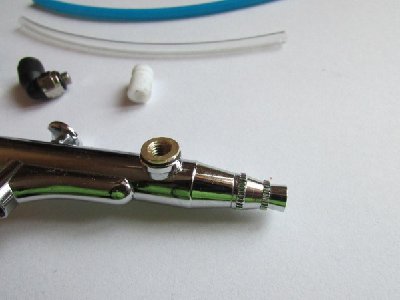

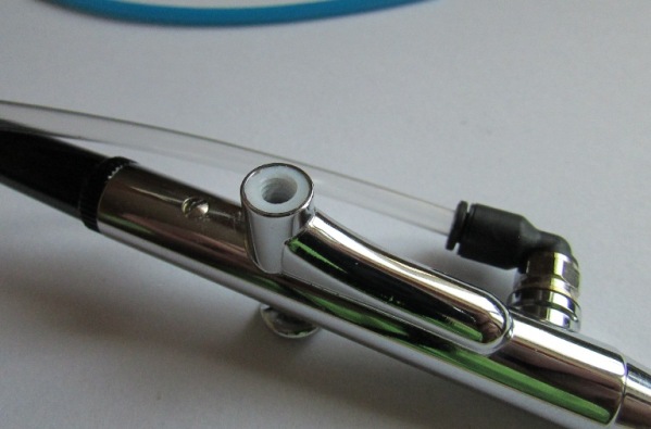

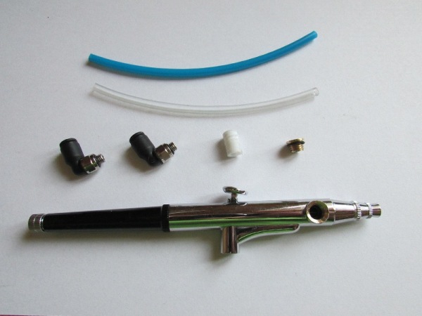

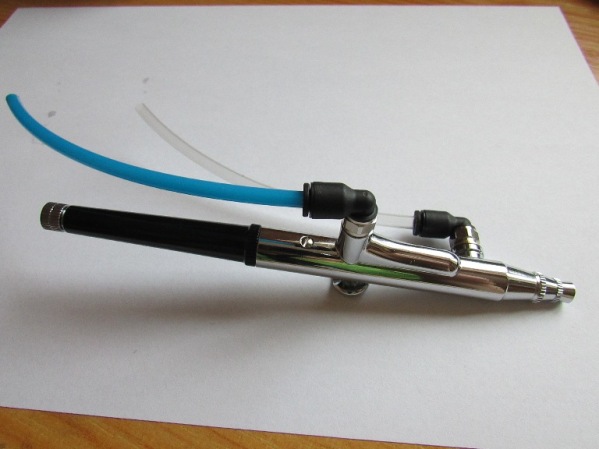

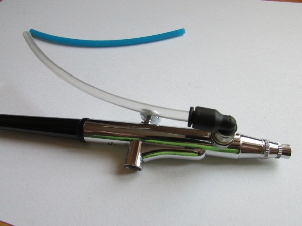

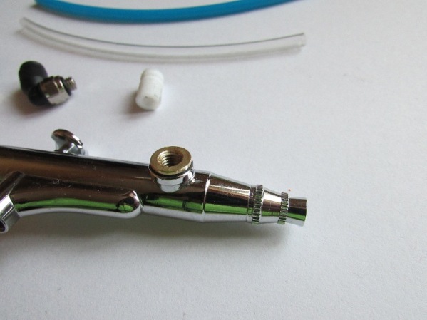

Witajcie, chciałbym zaprezentować małą przeróbkę aerografu który kupiłem, może ktoś skorzysta ;)
Do zamontowania jeszcze będą kraniki na przewody + ew. reduktorek na powietrze.
Testy organoleptyczne jutro ;)
