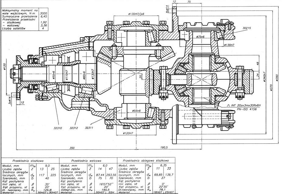

Cześć, wiem że to jest mechanizm różnicowy, ale budową mi nie przypomina takiego typowego jakiego bym znał, nie wiem po co jest ten dodatkowy wał, żeby zmienić przełożenie? w dodatku nie widze koła atakującego. Kolejnym problemem jest liczba kół zębatych, no i jeszcze zastanawiam się co to za uproszczenie na dole po prawej stronie jest zastosowane i czy też tam znajduje sie łożysko stożkowe tak jak po przeciwnej stronie? Byłbym bardzo wdzięczny jeśli ktoś wprawnym okiem spojrzał by na ten rysunek :)

Dodatkowy wał jest po to, żeby zmienić przełożenie i kierunek obrotów. Koło atakujące jest na samym środku.
Liczba których kół zębatych jest problemem?
Na dole po prawej musi być łożysko stożkowe, bo inaczej to po przeciwnej stronie nie będzie działać.
Można?
Morzna!!!

doliczyłem sie 7 kół zębatych, ale nie jestem pewnien...

na to wychodzi, ale na rysunku jest tylko jedna satelita, a w opisie stoi, że 4 więc w sumie jest 10 ;)

Dzięki wam wielkie :) ale jeszcze jedno głupie pytanie, jest tam w środku krzyżak łączący te 4 satelity?

jest ( widoczny na rysunku )
