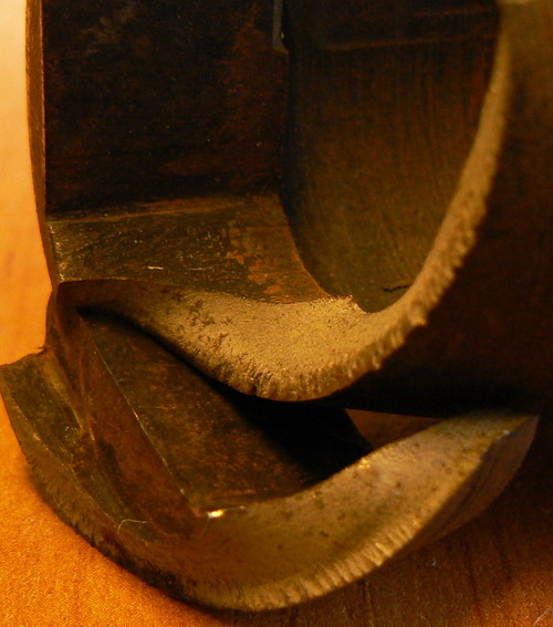

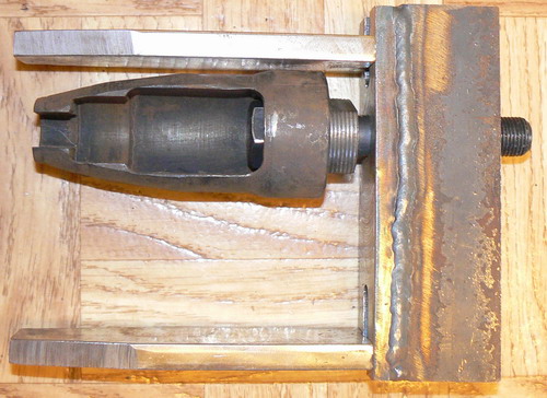

Ma ktoś jakieś doświadczenia dotyczące doboru stali do budowy ściągacza konkretnie chodzi mi o ściągacz do wtrysków. Kształt wymusza zastosowanie mocnego materiału. Obecnie jestem po drugiej próbie pierwsza zakończyła się wygięciem druga złamaniem.
Pierwszy ściągacz był z st3 i nie dziwi mnie że się wygiął (choć nadzieja była że się uda nim wyciągnąć). Drugi zrobiłem z NMV hartowana 800st C wygrzewana 20 min i odpuszczana 250st C minimum 2h. przełom jest drobnokrystaliczny praktycznie taki sam jak ze złamanej narzynki. Może troszkę wyżej odpuścić.

Ściągacz można wykonać z wałka fi 50mm i takiego będę szukać więc sprężynowa raczej nie podejdzie. Kształt jest wynikiem braku miejsca po prostu więcej mięsa się nie zmieści. Można jaszcze minimalnie pogrubić końcówkę nie tocząc w stożek a frezując ścianki zewnętrzne równolegle mimo wszystko i tak jest w tym miejscu mało materiału. Śruba to M16x1,5 i siła wyciągająca była naprawdę spora dobre odpowiadająca masie kilka ton (ramię klucza 24 ok 30-40 kg siły).
Błędem mogło być jeszcze narażenie na skręcanie tego ściągacza podczas napierania na klucz.
Na zdjęciach ułamany kawałek przyklejony plasteliną :-) .

Myślę ze element o narażony na działanie tak dużych sił powinien być wyżej odpuszczany, np, klucze z 40H odpuszcza się tak żeby miały 42-45 HRC, największe rozmiary odpuszcza się nawet na mniejszą twardość, wytrzymałość martenzytu na rozciąganie jest o ile pamiętam mniejsza od wytrzymałości na ściskanie. W kartach materiałowych gatunków stali są nieraz podawane Wartości Rm w zależności od rodzaju obróbki cieplnej, itd.

Tak przeglądam i szukam czegoś bardziej szczegółowego o NMV wychodzi że przy odpuszczaniu w 400 stC będzie 50 HRC dla 500 42 HRC. Widać pasowałoby dać na 500 stopni.
Problem tylko że nigdzie nie znalazłem wytrzymałości na rozciąganie a tym bardziej w funkcji temperatury odpuszczania. W zasadzie patrząc na skład i zastosowanie to NMV też powinna być dobra (użyłem jej bo akurat mam wałek fi 50 na stanie).

Chraisler vojager 2.5 CRD w tym akurat nie jest to takie proste. Dzisiaj znalazłem ofertę na taki ściągacz i wygląda bardzo podobnie do mojego i jak dla innych silników są metody udarowa, śruba, siłownik 20t tak dla tego jest tylko na śrubę. Cena 1000 PLN.
Po lektórze Stale Staliwa i Żeliwa oraz podpowiedziach aby odpuścić wyżej mam takie wnioski:
Potraktować stal NMV nie jako narzędziową z odpuszczaniem do max 250 st.C z dużą twardością lecz jako stal sprężynową i odpuścić w ok 500 st.C. Ze względu na skład NMV mogłaby być stalą sprężynową.
Stale sprężynowe - "Wysoką granicę sprężystości tych stali osiąga się przez hartowanie (przeważnie w
oleju) i odpuszczanie w temperaturze 380 ÷ 520°C. Ten zakres temperatury odpuszczania
zapewnia najkorzystniejszy stosunek granicy sprężystości Rsp (lub granicy plastyczności Re,) do
wytrzymałości na rozciąganie Rm."

wracając do tematu ściągacza, od ściągacza wymaga się sztywności i wytrzymałości, dlatego pisałem wcześniej o odpuszczaniu 300*c, tu są bardzo cienkie ścianki i faktycznie jak kolega wyżej zauważył lepiej odpuścić wyżej, nawet w okolicach 500*c/2h może nie będzie bardzo sztywny, ale wytrzymałość wzrośnie...
jeżeli chcesz zrobić doświadczenie to możesz odpuścić NMV na okolo 550-600*c/2h powinno być około 32-38HRc
pomyśl też o jakichś promieniach w wewnętrznych narożnikach ;)
