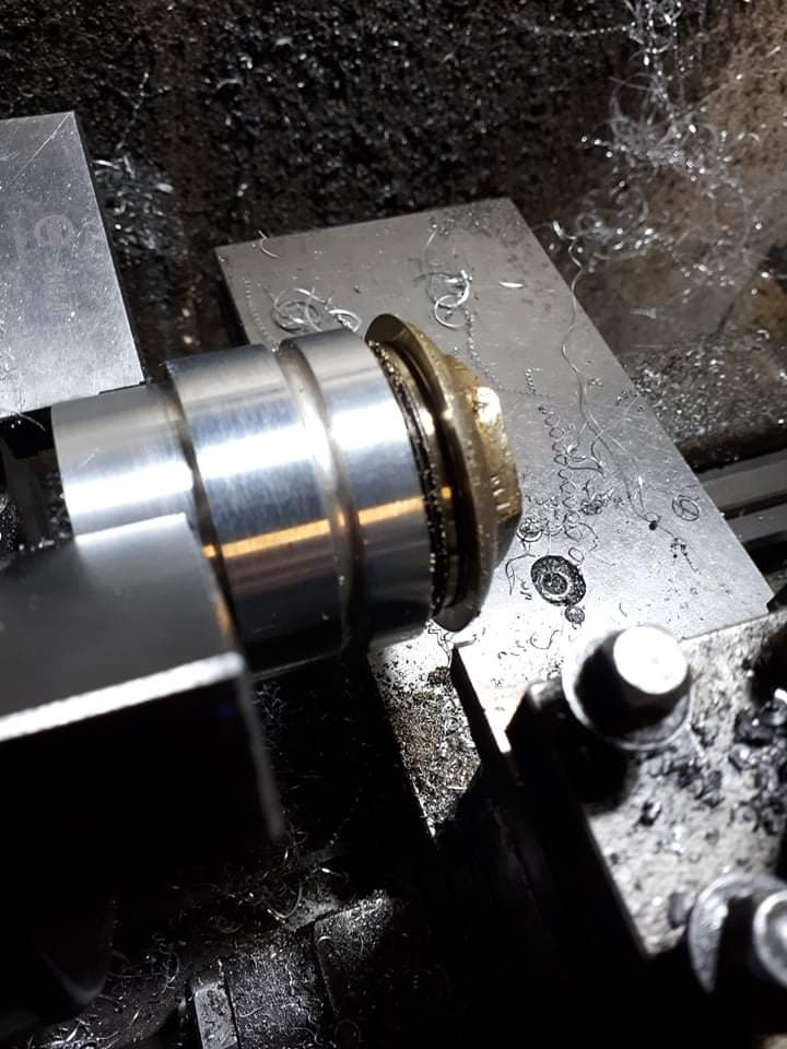

Materiał na korki komory spalania w silniku benzynowym

A te oryginalne nie powinny być czasem z żeliwa podobnie jak cylinder?
(ja bym tak zrobił, odpadła by różnica w rozszerzalności cieplnej różnych materiałów)
A tak w nawiasie to bardziej wyglądają mi na tych zdjęciach na aluminium niż mosiądz czy brąz(zwłaszcza na tych skaleczeniach po przecinaku)...

Tutaj są zdjęcia takiego motocykla zachowanego w oryginalnym stanie. Korki są najprawdopodobniej oryginalne i na pewno nie są aluminiowe.

Dlatego napisałem, że wyglądają na odlewy z mosiądzu.
Jak w silnikach wytrzymują głowice z aluminium (2 takt) to dlaczego ma mosiądz nie wytrzymać. Świetnie by było choć śrutować tak dorobiony koreķ żeby była choć namiastka oryginału. :wink:

Przetoczyłem korki sposobem zaproponowanym przez Wiktora i wyszło elegancko. Zrobiłem tulejkę z ciasnym gwintem wewnętrznym.

Teigrek pisze:Przetoczyłem korki sposobem zaproponowanym przez Wiktora i wyszło elegancko. Zrobiłem tulejkę z ciasnym gwintem wewnętrznym.
Cieszę się z tego bardzo. Taką samą tulejkę (często używana przez tokarzy nazwa "korek") można wykorzystać do obróbki 2 strony dorabianego korka, oraz frezowania pod klucz. Co do materiału to wypowiedziałem się na początku ale ten silnik nie jest jednostką wysiloną i dlatego chyba nie ma to tutaj większego znaczenia. Ważny jest tylko wygląd zgodny z oryginałem. Jak motor będzie skończony to pochwal się zdjęciami.
