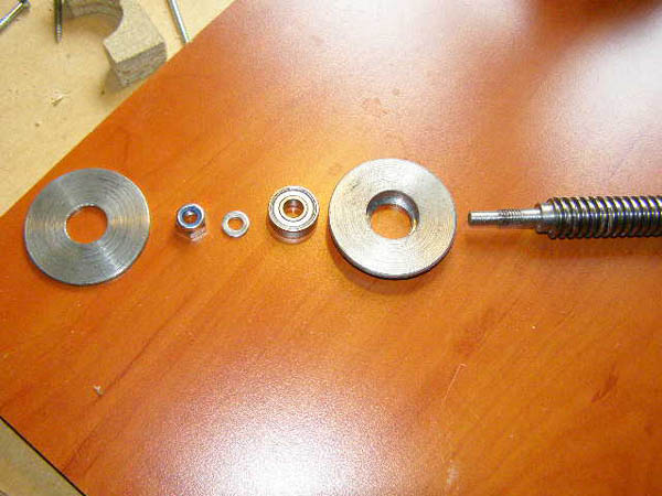

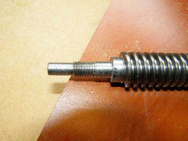

Śruba trapezowa o średnicy 18 to dlatego, że chcę stoczyć kawałek gwintu osadzić na niej łożysko i przykręcić nakrętkę samozabezpieczającą M8. Nie wiem czy to zda egzamin, ale takie rozwiązanie przyszło mi do głowy.

Uważam, że jeżeli nie będziesz wykorzystywał tych śrub do późniejszej konstrukcji metalowej, to są one za duże do maszynki z MDF.
Można przecież przetoczyć śrubę np 12 lub 10 wg rysunku który wstawiłeś, oczywiście wykonując wszystko o wiele mniejsze.
Jeżeli wybrałeś taki rozmiar śruby kierując się swoim rozwiązaniem, to zobacz: ztaczasz śrubę 18 na łożysko o średnicy 8mm. Na 8 mm można ztoczyć już śrubę 14x4.
Wybór należy jednak do Ciebie
Jerzyczeka
Posty: 140
Rejestracja: 28 lut 2006, 19:50
Lokalizacja: Łańcut
Post napisał: Jerzyczeka » 15 paź 2008, 12:03
Początkowo chciałem zastosować śrubę TR10, ale wydaje mi się, że aby pewnie oprzeć łożysko musi być co najmniej 1 mm na stronę co daje 2 mm na średnicy. Średnica rdzenia śruby d3 musi być zatem większa od fi 10. Pierwsza śruba, która spełnia ten warunek to TR16. Mam nadzieję, że grubsza śruba będzie mniej podatna ja wyboczenia. Dlatego ją wybrałem. Reszta wyjdzie w praniu. :wink:

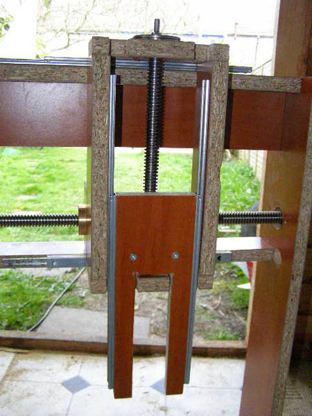

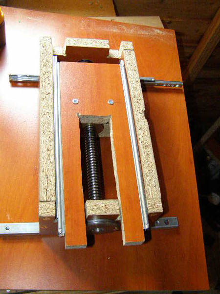

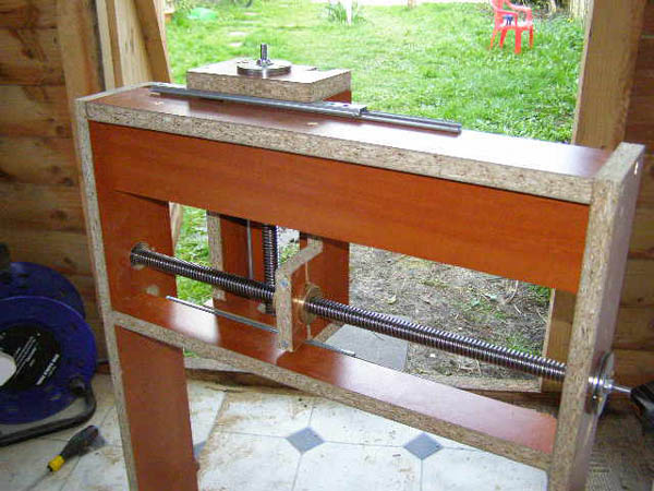

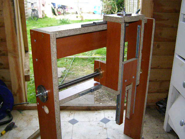

Wreszcie przyszła wiosna a wraz z nią elementy do maszynki. Zdjęcia z pierwszych prac w galerii.
Mam pytanie: Jakiej elektroniki użyć do jej sterowania? Silniki krokowe mają możliwość podłączenia na oba sposoby. Tylko jakie sterowniki zastosować i gdzie najlepiej ją kupić?
[ Dodano: 2009-04-13, 13:52 ]
A oto niektóre zdjęcia:

Jerzyczeka, mam pytanie czy te szyny ba pełen wysuw mają jakieś luzy ?? bo tez sie zastanawiam nad ich zastosowaniem

Post napisał: FlashEF » 25 sty 2010, 18:44
Wszystkie szufladówki jakie widziałem mają luz pojawiający i bardzo szybko powiększający się gdy tylko miejsce mocowania szuflady wyjedzie z pomiędzy głównej szyny prowadzącej. Przedtem to właściwie zwykły wózek oparty porządnie na całym szeregu kulek z obydwu stron, a za tym miejscem - wydłużający się wspornik przymocowany do takiego wózka. Niema co liczyć na sztywność na długości większej niż sama prowadnica. Żeby uzyskać dobry przesuw na dystansie 500 mm, trzeba kupić szufladówkę 500 mm.
Bardzo polecam trochę większe prowadnice które widziałem w Castoramie. Mają 35mm szerokości i na obszarze w którym nie robi się z tego wspornik są super sztywne. Do małego plotera mogłyby się nadać i do poważniejszych prac (zaznaczam - modelarskich a nie cięcia w stalowych blokach). Cena 21 zł za wersję 500 mm też nie odstrasza.
