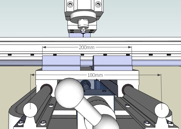

Rayford mam pytanie jako, że sam myślę nad bardzo podobną maszyną ostatnio. Jaki masz rozstaw łożysk w osi X?? Chciałbym zrobić maszynkę o polu pracy 400x 150 x 200 ale nie wiem czy rozstaw 100 mm przy długości prowadnic 500 mm nie będzie za mały. Łożyska planuje otwarte i wałki na całej długości podparte. Materiał do obróbki głownie drewno, tworzywa no i sporadycznie alu.

U mnie rozstaw jest taki:

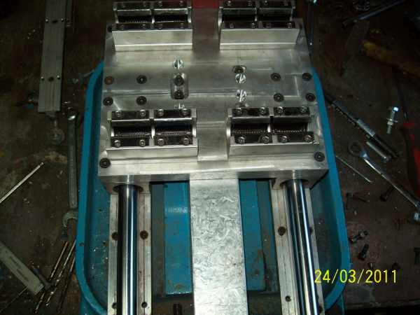

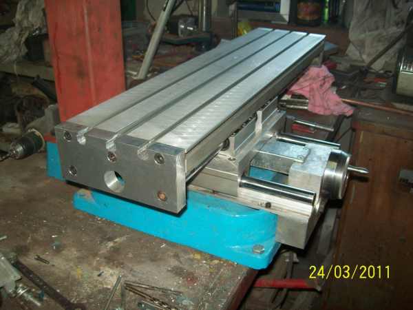

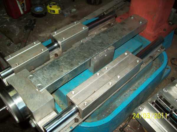

Minęło już sporo czasu, z braku czasu na przyjemności prace konstrukcyjne postępują marnie, ale nie stoją w miejscu... złożyłem już jedną kompletnie oś, zostało tylko podłączyć silnik... w drugiej osi zostało do zamontowania śruba kulowa. Wyrosła też kolumna i przy zetce też coś się pojawiło...Zbych07 pisze:Jakieś postępy w realizacji projektu ?

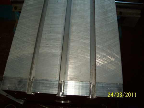

Blat z rowkami teowymi trzeba było rzucić na szlifierkę, okazało się, że nie jest taki równy jak się wydawało... trochę szkoda bo została zdarta ładna powłoka, ale cóż dokładność jest ważniejsza...
