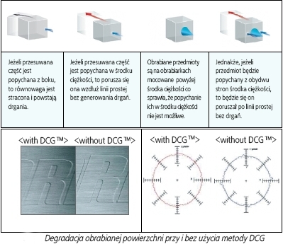

Innowacyjność rozwiązania DCG®- "Driven in the center of gravity" - napęd przez środek ciężkości.
Wszystkie powyżej wymienione serie centrów obróbkowych: NL, NH i NV wprowadzonych na rynek w ciągu ostatnich 2 lat charakteryzuje zastosowanie – opracowanego i opatentowanego przez Mori Seiki sposobu przemieszczania głównych mas w czasie pracy obrabiarki.
Znaczenie koncepcji DCG®- w budowie obrabiarek
Elementy części maszyn poruszają się wzdłuż osi prowadnic lub łożysk liniowych. Jak wiemy przyłożenie siły napędzającej część maszyny do punktu odległego od środka tej części powoduje powstanie momentu skręcającego. Siły reakcji w prowadnicach z jednej strony sprawiają, że element porusza się w linii prostej, z drugiej jednak wprowadzają drgania. (tutaj foto 3147)
Silne drgania i wibracje doprowadzają do degradacji obrabianej powierzchni i skrócenia żywotności narzędzia.
Konwencjonalną metodą zredukowania niepożądanych wibracji jest zredukowanie wzmocnienia sprzężenia zwrotnego, miary dynamicznej reakcji. Jednakże w rezultacie zredukowania wzmocnienia wzrasta czas obróbki. DCG eliminuje przyczynę wibracji, chwilowy moment skręcający. Wysokie wzmocnienie sprzężenia zwrotnego może być używane bez obawy o wystąpienie drgań.

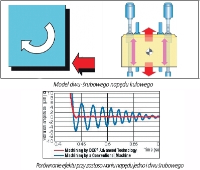

W sytuacji gdy jedno śrubowy napęd kulowy możne być umieszczony blisko środka ciężkości koszt instalacji dwu śrubowego napędu kulowego może okazać się nieopłacalny. W obrabiarce NH6300 osie X oraz Z posiadają dwu śrubowy napęd kulowy DCG, podczas gdy oś Y posiada pojedynczy śrubowy napęd kulowy umieszczony blisko środka ciężkości. Dla osi Y możliwym jest ustawienie wzmocnienie sprzężenia zwrotnego sterowania wysoko a zatem dodatkowy koszt związany z dwu śrubowym napędem kulowym nie jest konieczny.
Techniczny przełom

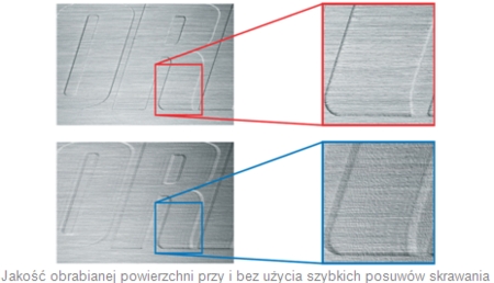

Zastosowanie napędu DCG ma na celu poprawienie sztywności obrabiarki i umożliwienie wykorzystania szybkich posuwów skrawania przy jednoczesnym uzyskaniu bardzo dobrej jakości obrabianej powierzchni. Dodatkowo wzrasta żywotność narzędzi, których krawędzie skrawające nie są poddawane obciążeniom pochodzącym od drgań.( tutaj foto 3747-4)
Na górze przedstawiona powierzchnia obrobiona na obrabiarce z zastosowaniem podwójnego napędu stołu DCG, na dole powierzchnia obrobiona na obrabiarce z pojedynczą śrubą napędową stołu.

Pukury, dzieki za informacje!
Kowal,
Naped przez srodek ciezkosci wyglada interesujaco i mysle ze warto przyjrzec sie temu blizej.
Napedy dwu-srubowe nie przyjely sie na rynku amatorskim ze wzgledu na problemy z synchronizacja. Osobiscie czekam az ktos przetestuje opcje sprzetowa typu Galil badz osobny dedykowany uklad elektroniczny czuwajacy nad synchronizacja- bedzie to zdecydowany krok naprzod.

Moja koncepcja jest taka aby za pomoca jednego silnika z podwójnym kolem pasowym napedzac dwie sroby za pomoca dwoch paskow do sruby po prawej idrugi po lewej stronie.walter~ pisze: Kowal,
Pozdrowienia!
A jakiego typu sa problemy z synchronizacją?
