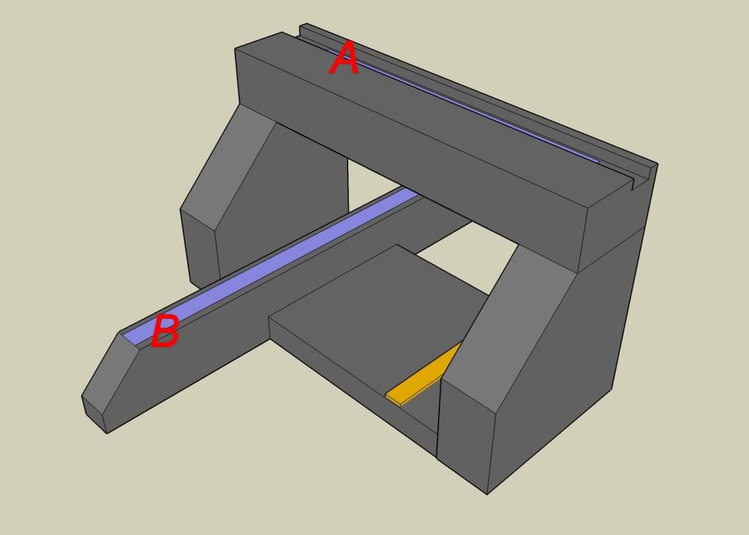

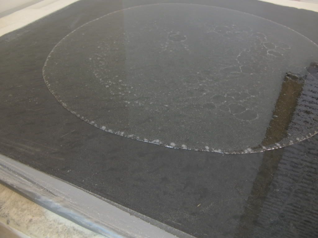

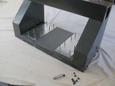

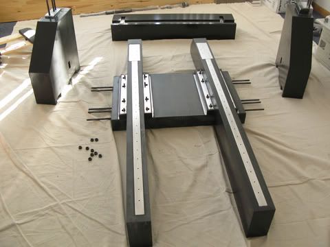

Ok, cala masa nowosci w temacie epoxybetonu. :mrgreen:

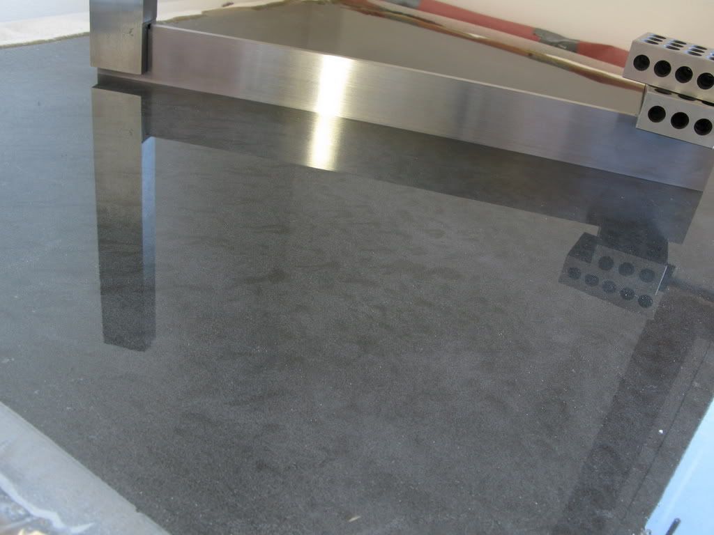

Jesli chodzi o moj system kanalow:
Koncept polegal on na wylaniu warstwy epoxy i w prosty (prostacki?) sposob stworzeniu powierzchni bazowej pod lozyska liniowe. Belki stolu mialy zostac tymczasowo polaczone kanalami aby byly na identycznym poziomie:
Ta czesc poszla bez wiekszych problemow. Belki zostaly odpowiednio przygotowane i po dwoch 4mm warstwach powstala oczekiwana powierzchnia:

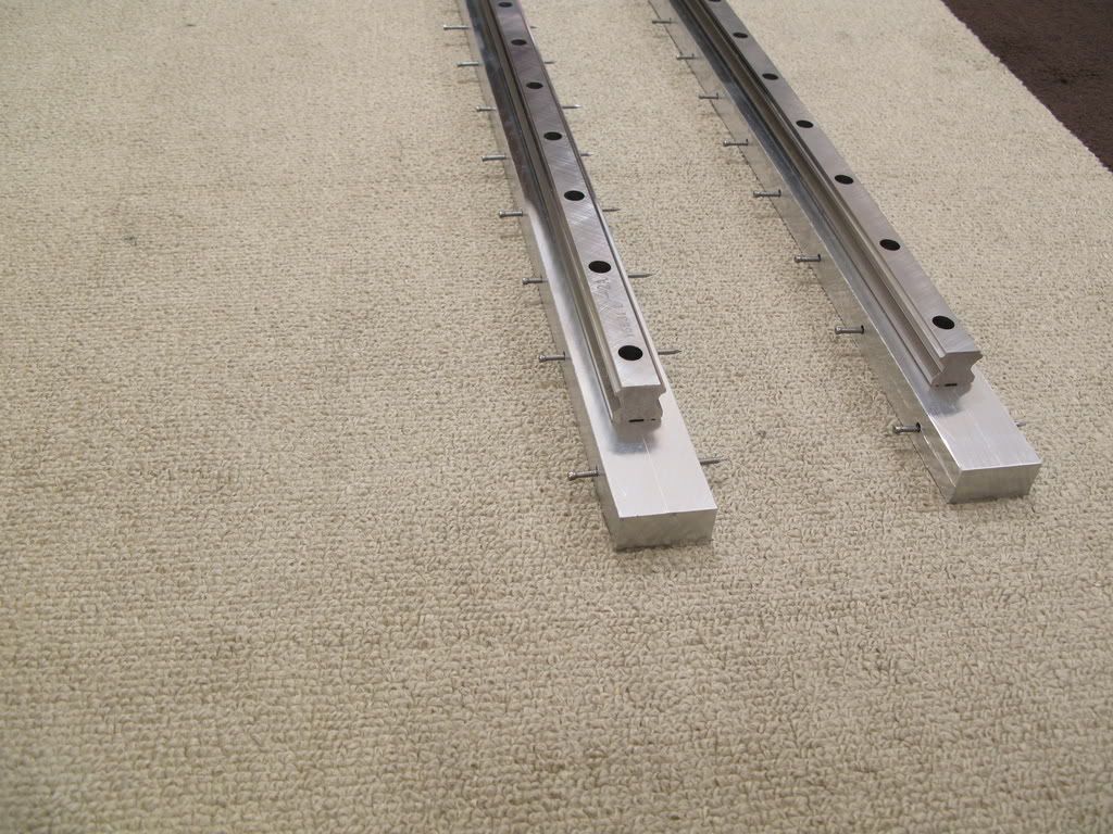

Po zastygnieciu zostana tam ulozone listwy aluminiowe, ktore potem zostana powtornie zalane:
Przy bocznych krawedziach potrzebny byl odpowiedni margines- ze wzgledu na zjawisko napiecia powierzchniowego cieczy http://pl.wikipedia.org/wiki/Napi%C4%99 ... erzchniowe 30mm to prawdopodobnie minimum, choc przyznam szczerze ze nie robilem dokladnych pomiarow. Zbyt wiele sie tu dzieje aby zakopywac sie w szczegoly.
Kilka uwag:
-System ma dosc powazne ograniczenia. Rozlewajaca sie ciesz uklada sie do krzywizny Ziemi ktora (w zaleznosci od zrodla) wynosi co najmniej 0.127mm/m. Przy 6 metrowym stole blad siegalby wiec powyzej 0.75mm.
-Klej epoxydowy ma swoje tendencje. Pierwsza to lepkosc, druga to bable powietrza. Do mojego eksperymentu uzylem przypadkowej epoxy z lokalnego sklepu i wydaje sie ze miala ona w sobie domieszki usuwajace powietrze- zdecydowanie bylo mniej babli niz zwykle. Przy wyborze kleju kierowalem sie niska lepkoscia wiec tak naprawde nie wiem co kupilem, dealer nie chcial sie przyznac jakiej uzywa zywicy i jakiego producenta.
Testowalem tez specjalistyczna zywice do blatow, przygotowana specjalnie do celow wylewania powierzchni- choc moze nie calkiem precyzyjnych (do blatow barowych). Charakteryzuje sie ona podobno lepszymi parametrami i przyznam ze ma zauwazalnie twardsza powierzchnie. Na pewno ma w sobie domieszki bo rowniez nie produkuje babli powietrza i dosyc ladnie sie rozlewa. Jedyny problem to to ze ma lepkosc gestego miodu. Z dokumentacji wynika ze rozlewa sie ona do grubosci ok 3.2mm. Proba uzycia tej zywicy w "cienszych" warstwach powoduje komiczne rezultaty:
To oczywiscie proba wykonania epoxybetonowej plyty traserskiej (o ktorej za chwile).
Wracajac jeszcze do precyzyjnych powierzchni. Wiele miesiecy temu koledzy zamiescili link do firmy sprzedajacej "precyzyjne" kleje epoxydowe do wylewania powierzchni. Z tej firmy pochodzil miedzy innymi klej do laboratoryjnej powierzchni do testowania satelitow o ktorej wspomnialem jakis czas temu. Na stronie internetowej firmy widnieja jednak tylko przyklady podlog stajni wyscigowych NASCAR i generalnie nikt z nas nie zaglebial sie w ich technologie. http://www.precisionepoxy.com/PlateInfopg4.htm
Po 9 miesiacach ktos w koncu odwazyl sie tam zadzwonic i okazalo sie ze ich oryginalnym zamierzeniem byly wlasnie loza do maszyn CNC! Jednak jako ze dopiero zaczynali i potrzebowali sponsora- akurat pierwszy z brzegu pojawil sie NASCAR- i tak juz zostalo.
Osobiscie mam wrazenie ze jeszcze do nich wrocimy..
Jedna dodatkowa uwaga. W moim projekcie najpierw powstala powierzchnia A, potem B
Skoro B miala ulozyc sie do krzywizny Ziemi to nalezalo najpierw w ten sam sposob ustawic A:
(Czy jest ktos w stanie wynalezc bardziej zwariowany sposob na budowe maszyny?)

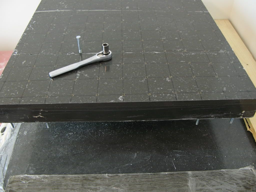

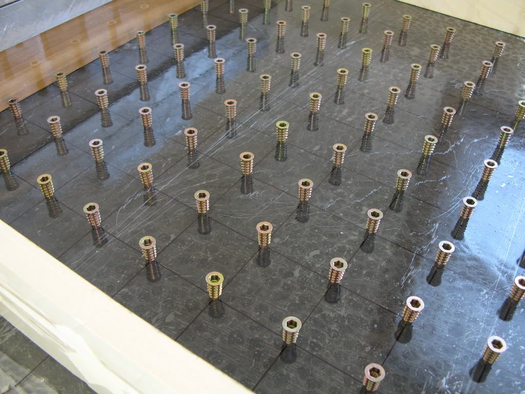

Ok, powrot do epoksydowej plyty traserskiej.

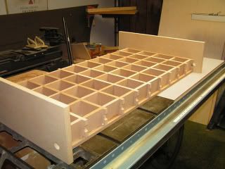

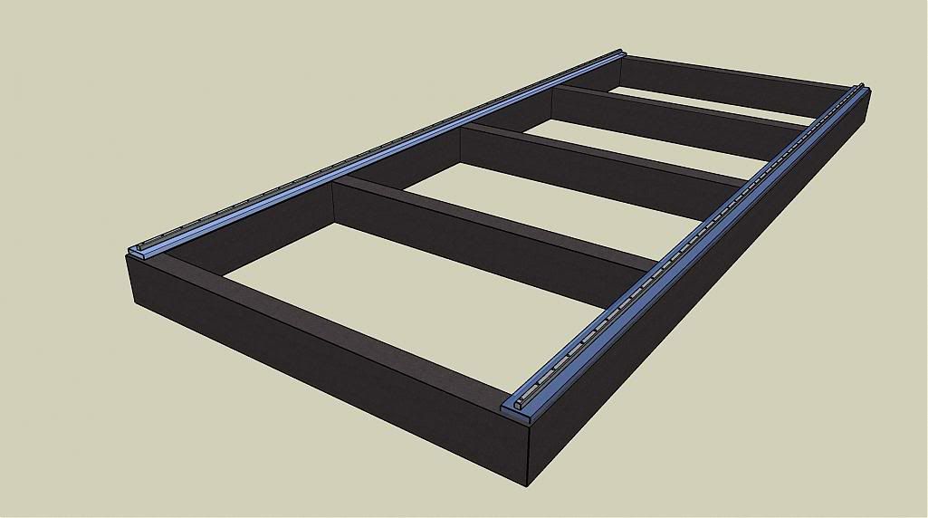

Dosyc dawno temu jeden z kolegow zamiescil projekt poteznego stolu do maszyny. Zaprojektowal metalowa rame, postanowil zamontowac dziesiatki gwintowanych insertow i zalac calosc kompozytem. Okazalo sie jednak ze napiecia powierzchniowe kleju spowoduja stozek wokol kazdego insertu wiec nie da sie w ten sposob osiagnac precyzyjnej powierzchni. Dodatkowo aby to wylac nalezaloby uzyc kleju bez kamieni, wiec dodatkowo powierzchnia bylaby zupelnie plastikowa. Projekt zostal w koncu zarzucony.
Wertujac ostatnio forum natknalem sie na jego rysunki i dotarlo do mnie ze moznaby ten stol odlac do gory nogami- na plycie traserskiej. Zalatwiloby to dwa problemy- precyzyjnej powierzchni oraz plastikowosci. Najtwardsza powierzchnia z najwieksza iloscia kamieni powstaje na spodzie odlewu, a skoro odlewamy do gory nogami to tam wlasnie bylby blat stolu. Postanowilem tez przetestowac czy da sie to zrobic bez wibrowania calosci- nie chcialo mi sie budowac poteznej konstrukcji aby przetestowac system ktorego i tak prawdopodobnie nie bede uzywal.
Oto pierwsza oficjalna hobbystyczna epoksydowa plyta traserska!
Powstala oczywiscie przy uzyciu krzywizny naszej planety wiec ma swoje ograniczenia. :mrgreen:
Na plyte zostala (niezbyt dokladnie) naciagnieta folia do kanapek; do calosci przykleilem 100 badziewnych insertow:
Pomiedzy inserty rozsypalem warstwe kamieni i calosc zalalem kompozytem- oczywiscie bez wibrowania. Nie byl to zbyt dobry pomysl bo po pierwsze gesta mieszanka miala powazny problem z przeniknieciem warstwy kamieni, i po drugie bez wibrowania nie da sie osiagnac odpowiedniego ubicia materialu.
W kazdym razie system dziala i przy uzyciu prawdziwej precyzyjnej plyty traserskiej oraz poteznego stolu wibracyjnego powstalby wystrzalowy stol do maszyny. Pytanie tylko oczywiscie po co..

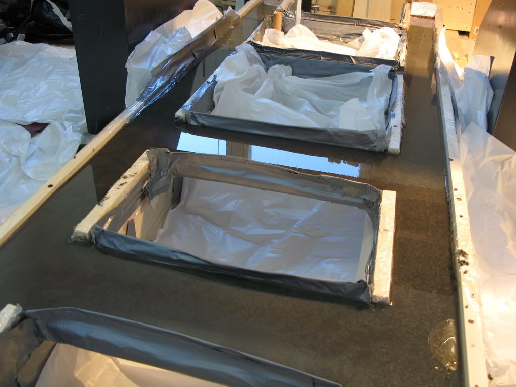

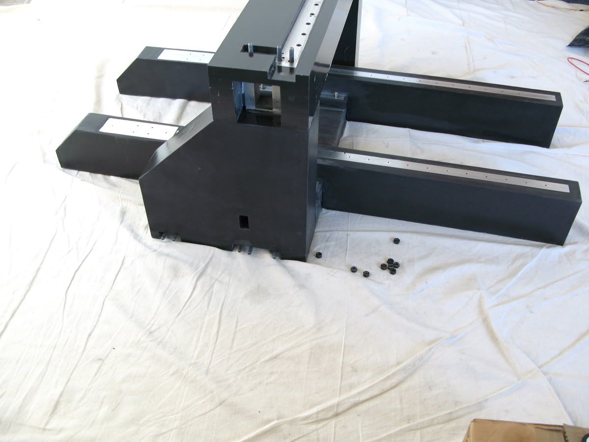

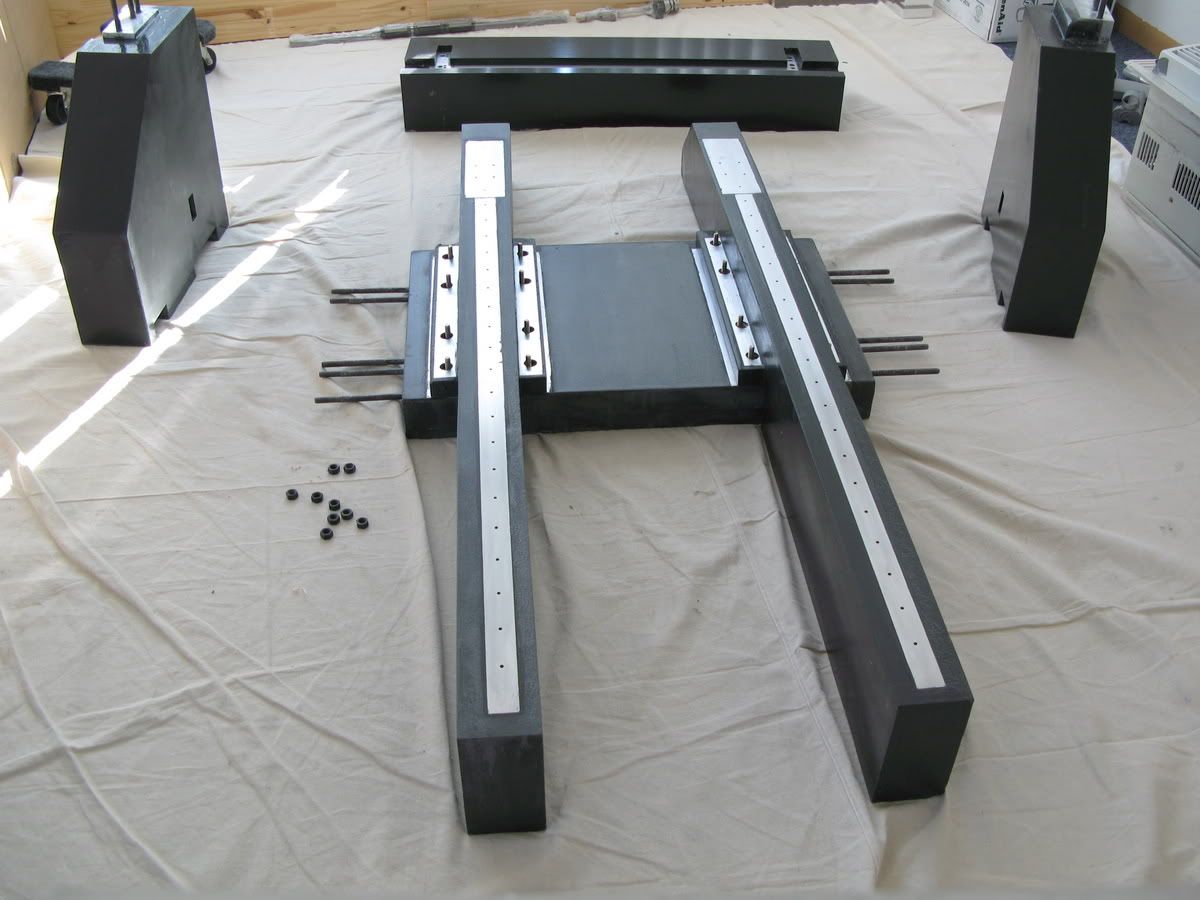

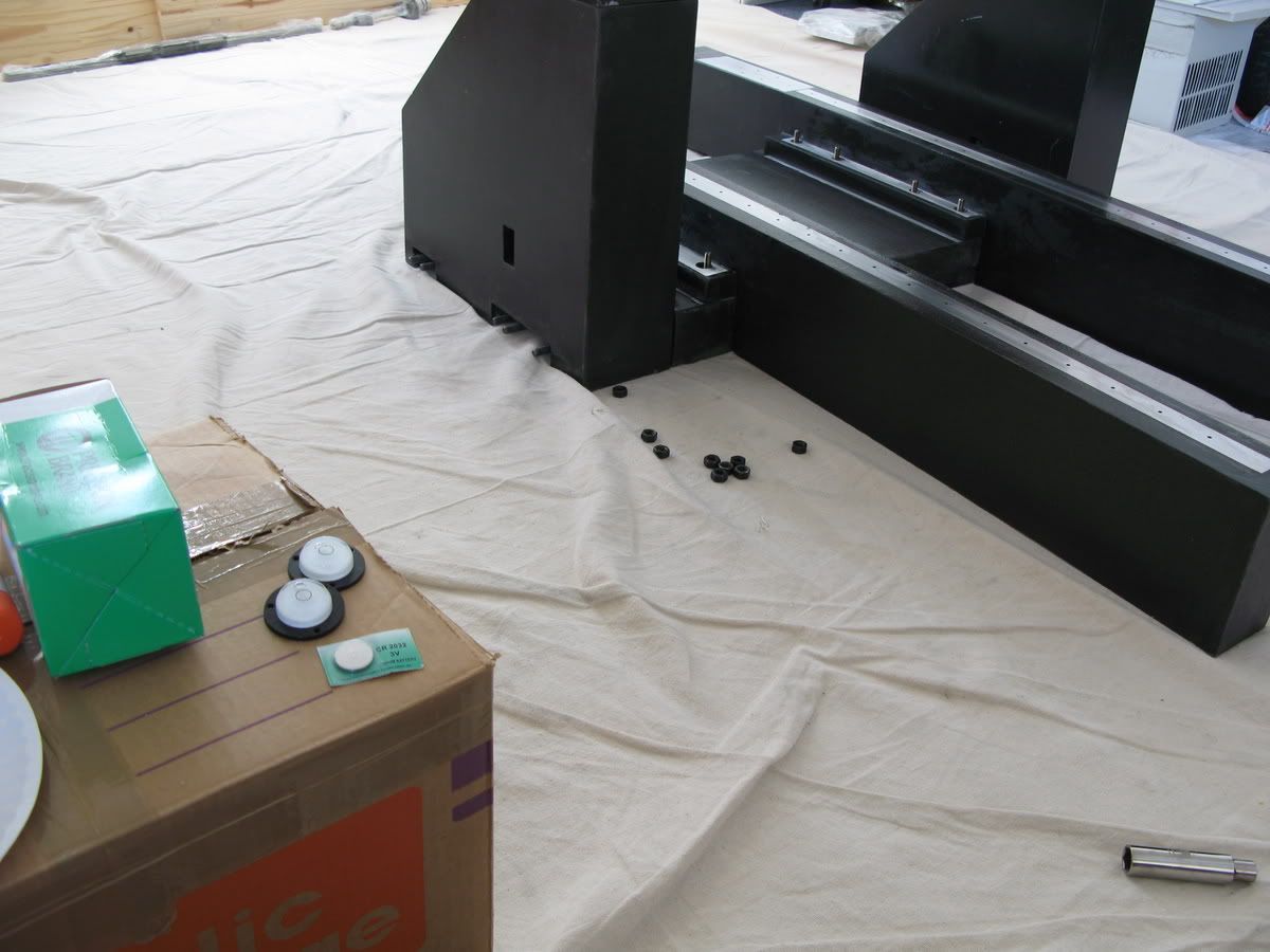

Wszystkie odlewy gotowe. Niestety metoda grawitacyjna zdala egzamin tylko w 50 procentach i raczej nie nadaje sie do ponizszej konfuguracji:
Generalnie odlewanie maszyny w wielu czesciach okazalo sie niezbyt rozsadne. Konstrukcja taka nigdy nie bedzie miec sztywnosci i spojnosci jednoczesciowego odlewu, o precyzji juz nie wspomne. Zamiast szesciu badziewnych form i szesciu badziewnych odlewow nalezalo sie przylozyc do budowy jednej naprawde solidnej formy i zrobic to w jednym kawalku. Rezultat bylby naprawde fantastyczny, zwlaszcza ze material przekroczyl moje najsmielsze oczekiwania.
Fakt ze budowa jednoczesciowa przekracza umiejetnosci sredniego amatora- zwlaszcza gdy sie to robi pierwszy raz- wiec inaczej ta maszyna nigdy by nie powstala.
Jest jeden problem jesli chodzi o metode grawitacyjna- odlew niestety powinien byc wibrowany. Moj pomysl sie tutaj nie sprawdzil i ostatnie odlewy sa bardzo slabej jakosci. Po pierwsze nie bylo solinej formy, przez co odlewy wyszly niedokladne i krzywe, i po drugie nie bylo wibracji- przez co odlewy nie maja odpowiedniej gestosci. Oczywiscie na oko wygladaja ok, ale testy za pomoca 5kg mlota pokazaly ze brzmia zupelnie inaczej niz te poprzednie. Moje pierwsze odlewy brzmia bardzo solidnie, jak prawdziwy kamien. Niesamowite brzmienie. Te ostatnie wydaja duzo bardziej gumowe odglosy i stanowczo mi sie to nie podoba.

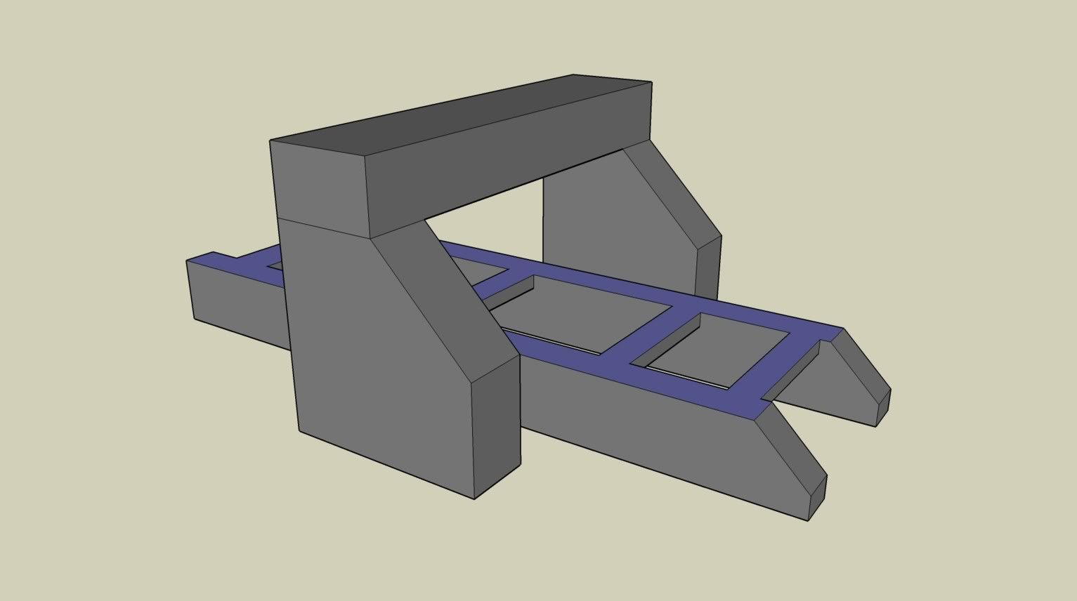

Jesli chodzi o moj projekt ramy sprzed roku:
Pomysl jest bardzo dobry i nie widze lepszego sposobu na duza solidna maszyne do drzewa, zrobiona po naprawde niskich kosztach. Warunkiem jest oczywiscie to aby byla to instalacja stala- bez potrzeby przewozenia- oraz usytuowana na solidnej plycie betonowej typu podloga garazowa czy warsztat. Idea polega na wylaniu ramy maszyny bezposrednio na plycie podlogowej i oszczedzeniu sobie pracy zwiazanej z budowa normalnego stolu.
Do tak duzej instalacji nie uzywalbym nawet mojego obecnego materialu tylko kupil wywrotke zwiru za dolara i dodal pare workow drobnego wypelniacza. Warunkiem tak jak powiedzialem jest to ze rama musi byc wibrowana, czyli potrzebny bylby mocny szalunek; no i oczywiscie na gore przychodzi warstwa epoxy ktora ksztaltuje precyzyjna powierzchnie pod lozyska liniowe- ta czesc na szczescie zdaje egzamin.
Obie belki "podlogowe" powinny byc tez polaczone na stale- to co ja zrobilem powyzej to tylko prototyp- jedyny sposob na osiagniecie dokladnosci przy takiej konfiguracji byloby poprzez wcementowanie calej konstrukcji w podloge garazu.
Taki zreszta byl originalny pomysl, nigdy nie zakladalem ze maszyna bedzie stala luzem- interesuja mnie tylko stale instalacje jak w profesjonalnym sprzecie. Od dluzszego czasu przygladam sie tez zywicom montazowym uzywanym do tego celu i musze przyznac ze wyglada to bardzo dobrze. Szczegoly za chwile.
Mimo oczywistych bledow moj portal wyszedl solidnie i zamiast 2 oryginalnych wrzecion jest w stanie spokojnie uniesc 4.
Jest wiec szansa na powazna produkcje jesli zajdzie taka potrzeba. Zaczalem nawet rozwazac wykonanie pelnego 2.5m stolu- wtedy moj amatorski projekt obrocilby sie w powazne narzedzie produkcyjne. Przyszlosc pokaze.
W drugiej polowie roku czeka mnie przeprowadzka wiec nie moge sie na razie decydowac na zadne stale instalacje.

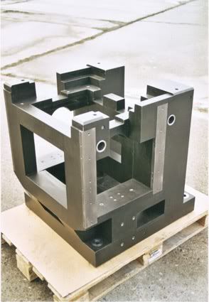

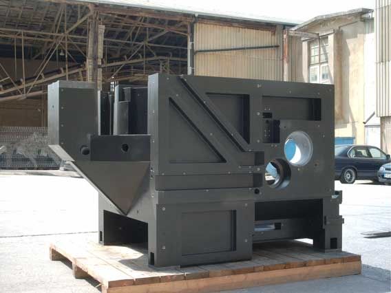

Zmienilo sie kilka rzeczy jesli chodzi o struktury epoxybetonowe. Wszyscy koledzy krytykowali ten material bo ma bardzo slaby modulus w porownaniu do stali czy zeliwa i jego zastosowanie ograniczali do wypelniania stalowych struktur spawanych badz ciezkich blokow o duzych przekrojach. Nic bardziej blednego.
Nikt tak na dobra sprawe jeszcze nic nie zbudowal dlatego malo kto zdawal sobie sprawe z ciezaru tych odlewow. Moje testy ze stryropianowymi rdzeniami daly bardzo dobre wyniki i potem okazalo sie ze sa one powszechnie stosowane profesjonalnie. Pojawil sie tez ktos z branzy i mowil ze uzywa on tez do tego celu kwadratow zbitych z pazdzierza ktore zatapia w odlewie. Okazuje sie wiec ze praca nad zmniejszeniem wagi odlewu ma jak najbardziej sens.

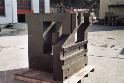

Profesjonalisci stosuja tez coraz mniej jednolitych blokow o duzych przekrojach, a coraz wiecej otwarte skrzyniowe konstrukcje dzialajace na zasadzie tzw torsion box:
Fakt ze te konstrukcje sa najpierw testowane metoda elementow skonczonych (FEA), jednak po wlasciwym obliczeniu okazuje sie ze mozna strukture znaczaco odchudzic ↓
Jak widac powyzsza struktura jest pusta w srodku i nazupelniej zdaje egzamin.
Fakt ze jest to urzadzenie gdzie nie wystepuja zadne przeciazenia i nie dzialaja tam zadne sily skrawania- bedzie to najprawdopodobniej laser.
Nie znaczy to jednak ze frezarki do metalu nie moga miec podobnych otwartych konstrukcji. Wrecz przeciwnie- oto dowod:

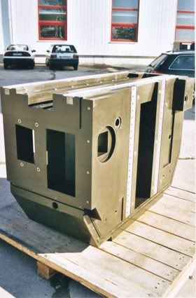

Centrum obrobcze- jak najbardziej ↑

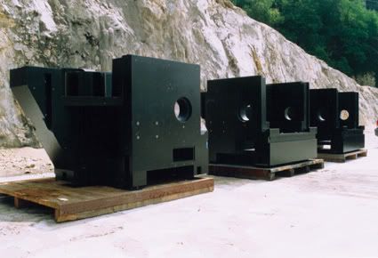

Oto kolejne, kazde wazace 3.5 tony ↓
I jeszcze mala frezarka ↓
Oto wysokiej klasy precyzyjna szlifierka ↓
Bardzo lekka konstrukcja, a skoro nadaje sie na szlifierke to znaczy ze fenomenalnie tlumi wibracje- przy strukturze ktora jest pusta w srodku. Niesamowite.
Puenta jest taka ze nalezy podazac do przodu i nie ogladac sie na inzynierow-demagogow bo czasami hamuja oni tylko postep.. :mrgreen:
W maszynie nie liczy sie sama sztywnosc- a sztywnosc w stosunku do wagi. Tak wiec pelny blok epoxybetonu wcale nie jest sztywniejszy od konstrukcji prezentowanych powyzej- wrecz przeciwnie.
Wieksze zdjecia odlewow. W sumie ponad 400kg
