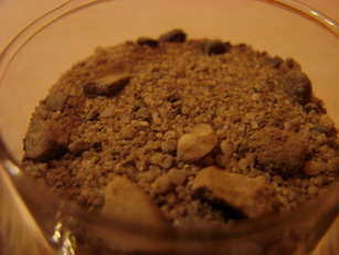

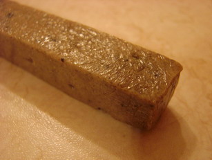

Tak właśnie myślałem. Odlew taki powinno się jednak traktować jak odlew żeliwny i obrabiać po odlaniu.
Druga kwestia.

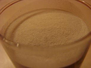

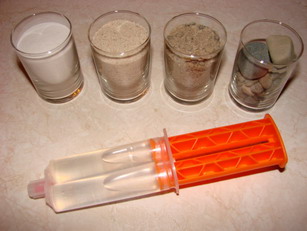

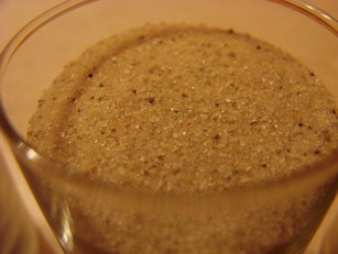

Przeprowadziłem próby, 1-piasek bardzo drobny (kupiony w zoologicznym dla szynszyli), 2-zwykły piasek kwarcowy (jako średnie ziarno), 3-piasek gruby ( przesiany ze żwiru). Do tego klej epoksydowy jak na fotkach ( niestety nie znam dokładnie parametrów ani kleju ani utwardzacza wiem tylko że jest niemiecki).
Wszystko wymieszane i rzeczywiście robi się skała (przekrój odlany posiada przekrój 10mmx10mm) i nie potrafię go złamać w rękach. Za to po lekkim podgrzaniu do ok 60-80 C, zaczyna robić się miekki jak guma, po ponownym ostudzeniu znów jest skała.
Moje wnioski:
Epoksyd będzie prawdopodobnie "pływał" podobnie jak szkło (szkło po paru latach w oknie podobno na dole jest grubsze niż na górze), z tym że wg mnie zjawisko to w epoksy zachodzić będzie szybciej. Jak szybko? Tego nie jestem w stanie powiedzieć, ale podejrzewam że nawet gdy odlejemy i obrobimy wypuszczone części metalowe to dokładność konstrukcji z dnia na dzień może być coraz gorsza i tylko kwestia czasu aż będzie niedopuszczalna. Oczywiście jak napisałem wcześniej nie wiem ile to potrwa (jeżeli parenaście lat to spoko, ale jeżeli parę miesięcy?).
Druga kwestia.
Moje wnioski:

- piasek szynszyla
- ep1.jpg (20.54 KiB) Przejrzano 5821 razy
- Piasek kwarcowy
- ep2.jpg (29.48 KiB) Przejrzano 5821 razy
- Piasek gruby
- ep3.jpg (32.74 KiB) Przejrzano 5821 razy
- Przed odlaniem
- ep4.jpg (33.08 KiB) Przejrzano 5821 razy
- Efekt końcowy
- ep5.jpg (27.64 KiB) Przejrzano 5821 razy

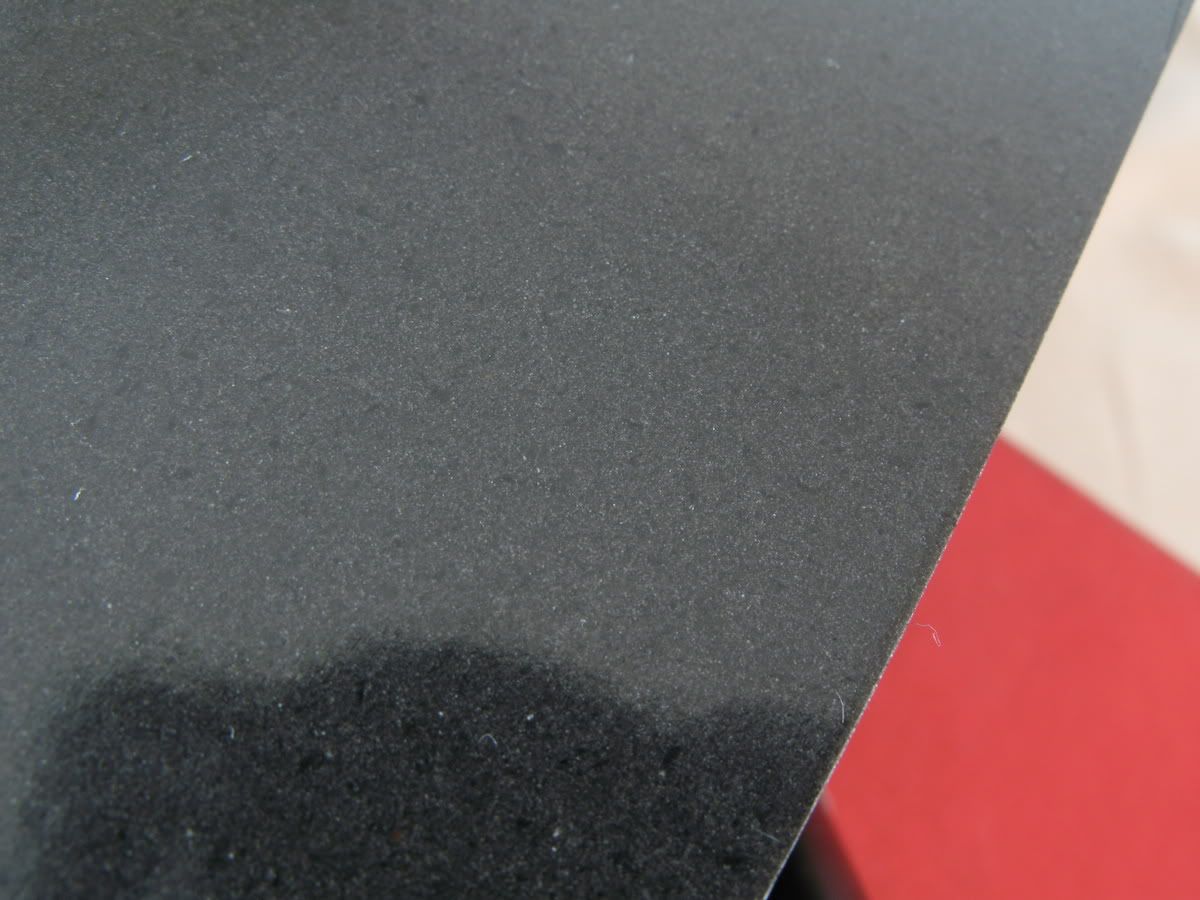

Dla porownania zdjecie komercyjnego $$ odlewu jednej z niemieckich firm:
(przy okazji widac sposob umieszczania insertow pod sruby)
Z poczatku studiowalem technologie kwarcowych blatow kuchennych
ktore uzywaja podobnych wypelniaczy oraz charakteryzuja sie fenomenalna gestoscia. Te technologie wystepuja pod nazwa np. Slilestone i mozna je obejrzec z bliska w specjalistycznych sklepach budowlanych. Jesli ktos ma mozliwosc to proponuje sie przyjrzec z bliska powierzchni blatu- oni stosuja jeszcze mniej kleju- ok 5-8% wagowo.
Jednak przy produkcji stosuja wielkie $20mil prasy ktore podgrzewaja, wibruja i odpowietrzaja w tym samym czasie. Sa to wielotonowe prasy, w gre wchodza tez powazne temperatury i generalnie uzywaja oni innych zywic, glownie poliestrowych; utwardzacze uruchamiane sa za pomoca temperatury. Z informacji wynika ze sa w stanie scisnac material do 1/4- 1/2 oryginalnej grubosci. Caly proces zostal wynaleziony ponad 40 lat temu przez Wlochow i o ile wiem jest uzywany przez wszystkich producentow blatow kuchennych- roznia sie tylko kolory wypelniaczy i niektore skladniki. Znaczyloby to ze jest tylko jeden sposob na tego typu odlewy.

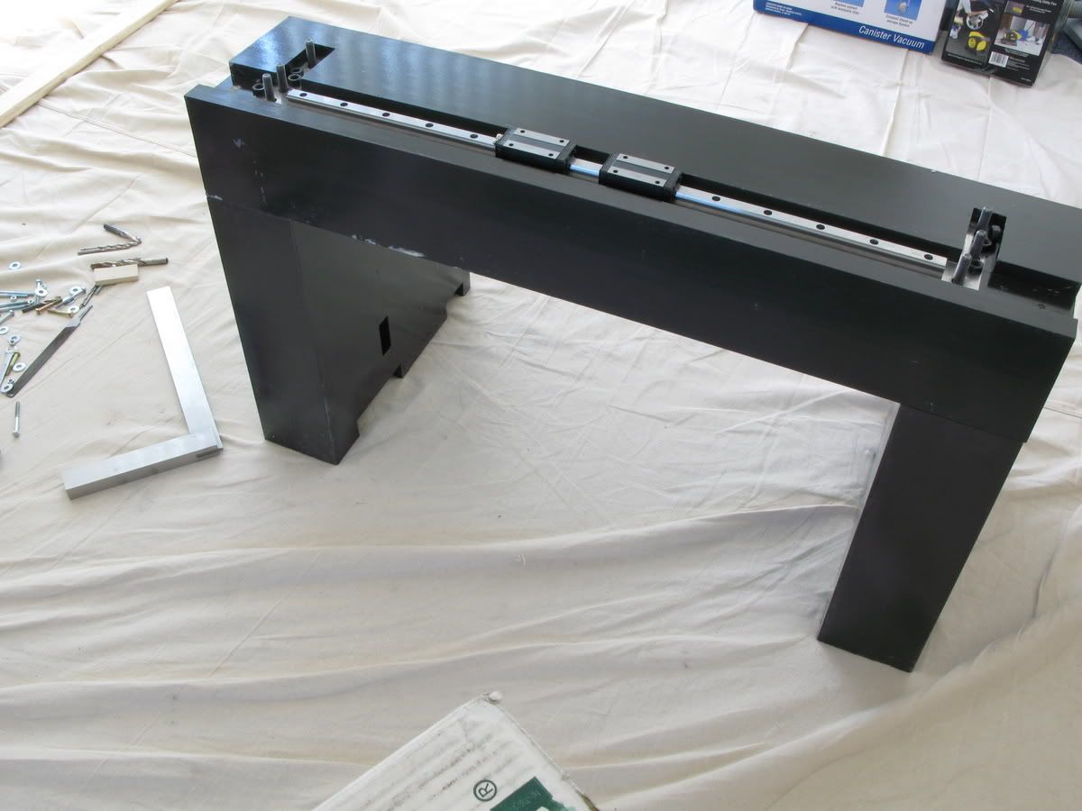

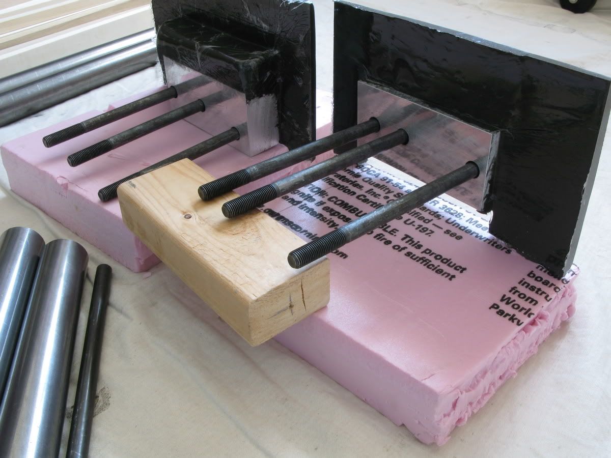

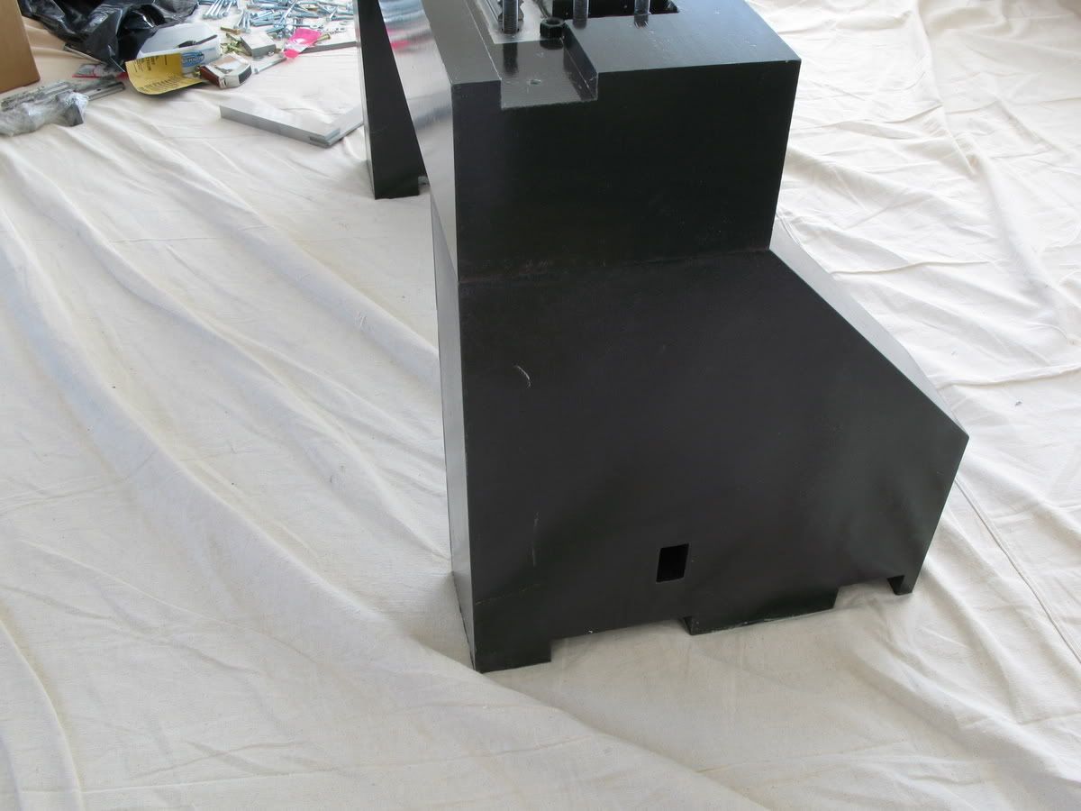

Gorna belka wyszla bardzo solidnie- nie pozostawalo nic innego jak tylko powtorzyc wysilek przy nogach portalu- te 3 elementy w sumie stanowia najbardziej krytyczna czesc calej maszyny. Wymiary nog to 14cm grubosc, calosc w kwardracie 48x48cm.

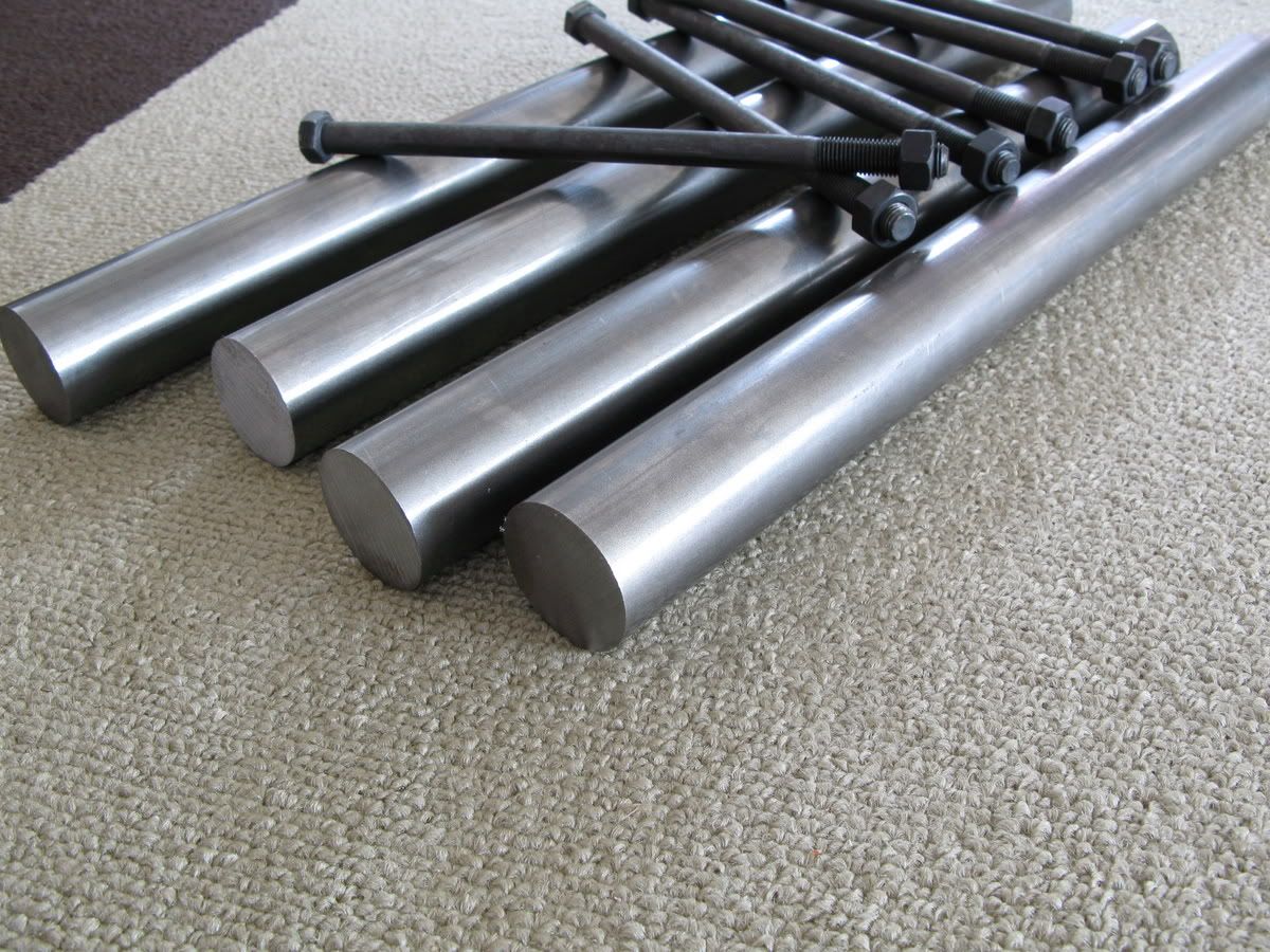

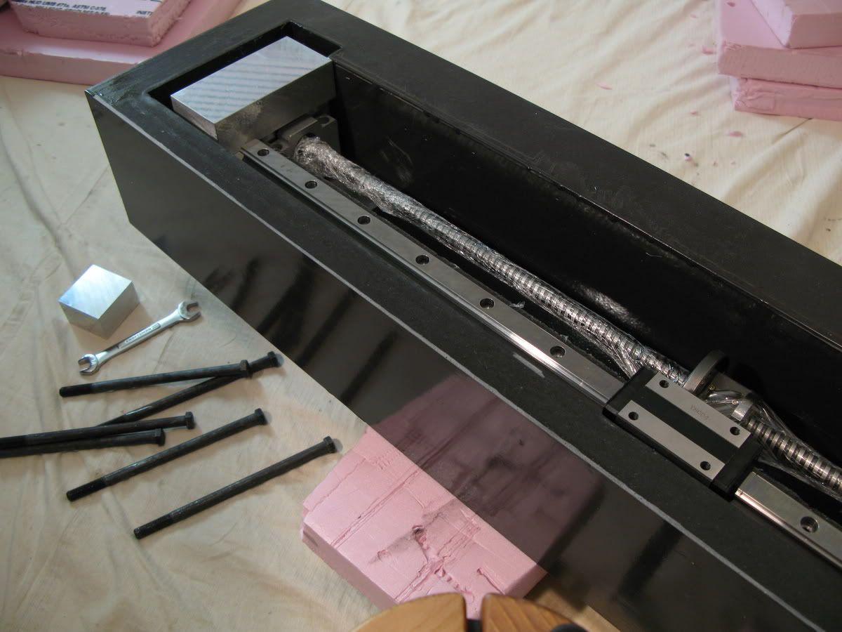

Belka wazy niecale 75kg i bez zbednych ceregieli bedzie osadzona na 2 prostokatnych blokach aluminium o grubosci 38mm. Normalnie tego typu maszyna bylaby odlana w calosci- niestety konstrukcja musi byc przenosna i stad cala masa niepotrzebnych powierzchni laczacych, komplikacji oraz co za tym idzie wibracji. Jest to moja pierwsza konstrukcja wiec mam nadzieje ze ujdzie mi to na sucho
Aluminiowe bloki zostaly nawiercone i beda osadzone na pionowo ustawionych stalowych podporach. Z drugiej strony beda wystawaly sruby sluzace do przykrecenia belki. Tego typu stalowe podpory zauwazylem u jednego z producentow maszyn CMM. Mimo ze te maszyny nie pracuja pod zadnym obciazeniem, w obu scianach portalu byly grube stalowe prety podparte dwuteownikiem. Stal byla specjalnie dobrana i zdaje sie przyczyniala sie do stabilnosci termicznej calej konstrukcji.
Material na podpory:
Calosc przypomina raczej budowe pomnika niz maszyny i musze przyznac ze sprawia mi niezla frajde- nie musze martwic sie rysunkami, tolerancjami, pasowaniami i cala reszta rzeczy ktora spedza sen z powiek innych budowniczych maszyn.

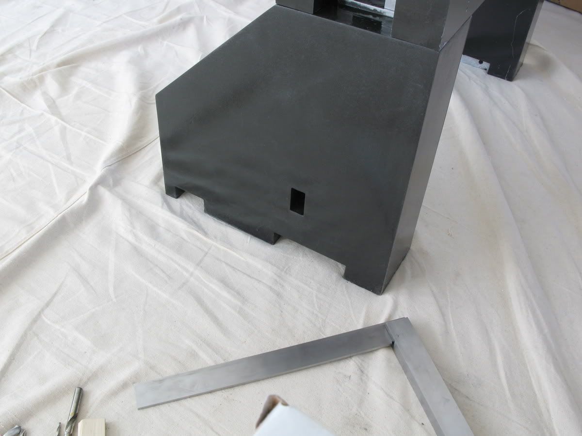

Po dosyc czasochlonnym ustawianiu wszystkiego za pomoca poziomnicy calosc zostala skrecona srubami i zalana zywica w celu uzyskania precyzyjnego odcisku powierzchni laczacych. Srodek belki zostal wylozony 0.01mm folia do kanapek, niektore czesci zostaly tez zaslepione. Zbyt ciasne zalanie wszystkich fragmentow spowodowaloby trudnosci przy pozniejszym pasowaniu elementow.

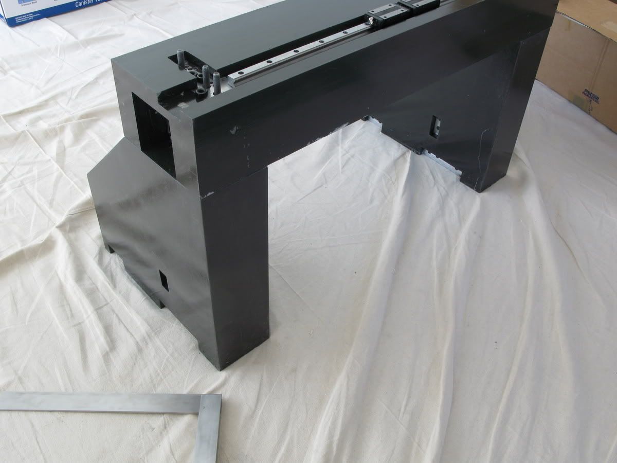

Powyzsze elementy zostaly wmontowane do formy i uzyte do zrobienia finalnego odlewu. Tak mialo to wygladac po osadzeniu belki:
Obie nogi maja na spodzie nawiercone listwy aluminiowe ktore posluza mocowaniu nastepnych elementow.
Odlewy zostaly wyjete z formy po ok tygodniu. Bylo tez kilka niedorobek, szczegolnie w poblizu otworow na spodzie- poprawki zostaly wokonane za pomoca dluta i grubego papieru sciernego i wykonczone za pomoca zywicy/drobnego wypelniacza.

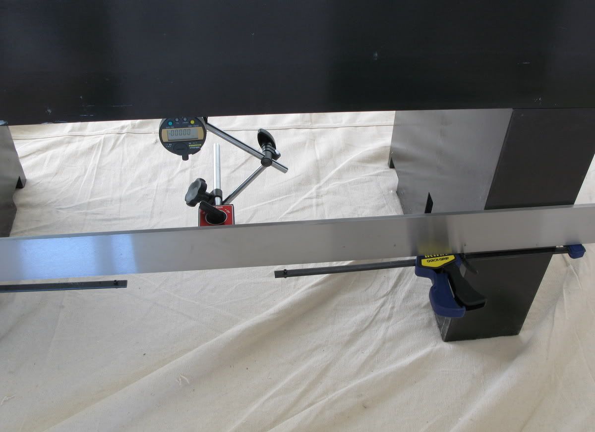

Po skonczeniu obu odlewow przyszedl czas na test ugiecia belki. Do odlewu uzywalem najprostszych drewanianych form i jak pamiatamy byly podejrzenia co do pozniejszej dokladnosci/stabilnosci.
Prostolinijnosc powierzchni bazowych belki zostala sprawdzona za pomoca precyzyjnego linialu stalowego (dokladnosc linialu 0.07mm na dlugosci 1800mm). Przy uzyciu mocnego swiatla bez problemu mozna zauwazyc szczeliny rzedu 0.02mm- badalem calosc przed i po zalaniu zywica i nie stwierdzilem zadnych widocznych odksztalcen. Uwazam wiec ze pierwotny ksztalt zostal zachowany. Jesli byly jakies znieksztalcenia to sa one w granicach bledu pomiarowego.
Drugi wazny test to obciazenie belki i sprawdzenie ugiecia. Zgodnie z zalozeniami, konstrukcja miala uniesc wlasna mase plus sily skrawania plus wage doroslego mezczyzny stajacego na maszyne podczas obrobki.
Do testu cala konstrukcja zostala skrecona i ustawiona na stabilnym podlozu. Belka zostala obciazona na srodku. Dwa widoczne powyzej stalowe bloki zostaly przykryte gruba plyta na ktorej byly ukladane obciazniki (pudla z piaskiem).
Test odbyl sie dwukrotnie- z pomoca wyzej wspomnianego linialu oraz czujnika. Czujnik zostal oparty o dolna powierzchnie bazowa belki:
W calosci udalo mi sie polozyc na belke 255kg. Przy takim obciazeniu dolna powierzchnia bazowa belki odksztalcila sie 0.0025mm.
Faktem jest ze czujnik nie ma certyfikatu kalibracji a domowe metody pomiarowe pozostawiaja wiele do zyczenia. Nie spodziewalem sie jednak niczego w poblizu takiego wyniku i przyznam ze jest to mile zaskoczenie.
Tym bardziej ze cala konstrukcja jest raczej lekka (jak na epoxy-granitowe standardy) i nie byla planowana pod katem obrobki materialow twardych.
