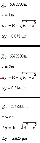

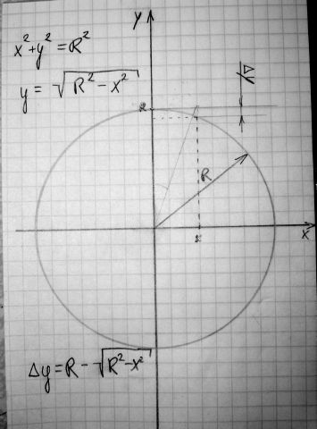

Oto wzór który każdy powinien znać oraz obliczenia dla przykładowych długości:
*obliczenia wykonane w programie Mathcad

arizon pisze:Witam
UWAGA: x to połowa długości prowadnicy

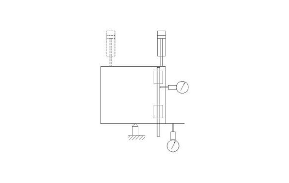

Parę obiecanych słów
Kolega Kowal wrzucił ziarnko do trybów dyskusji
"Mysle ze Kowal pytal o rozstaw wozkow... ...Zwracam uwage ze nie mowimy o maszynach domowej roboty tylko o zawodowych obrabiarkach CNC.... ...Po drugie Kowal nie buduje frezarki do metalu za pol miliona PLN... itd..
Ponieważ na forum wypada dzielić się wiedzą do końca albo siedzieć cicho i nie zaczynać to przedstawię swoje, z piwnicy, "wyniki badań". NIe przytaczam tutaj wiedzy przeczytanej lub czyjejś tylko własne konkrety których kilka stron wcześniej domagał się kol. Walter.
Rys pokazuje schemat stanowiska sił:
- prowadnica prostokątna i dwa wózki Bosch na rozstawie 270mm na tej prowadnicy, podstawa płyta stalowa, stół - płyta aluminiowa ( fortal) podparta zderzakiem 100mm od prowadnicy.
Obciążenie to siłownik pneumatyczny fi63mm/7at = max około 200kg przystawiany we wskazanych miejscach, narzędziem pomiarowym jest czujnik 0,01mm
- wariant I - siłownik na lini prowadnicy obciążenie wstępne 1at, póżniej max 7at
odkształcenie boczne prowadnicy = 0
odkształcenie wzdłużne płyty stołu = o
czujnik nie wykazał ugięcia
- wariant II - pomiar po przeciwnej stronie podparcia płyty stołu
prowadnica = 0
płyta stołu = chyba 0,02 - czujnik drgnął po przełożeniu obciążenia w nowe miejsce
CZY W TAKIM RAZIE DYSKWALIFIKACJA? - 15 do 20 um błędu
I teraz mam kłopot jak odpowiedzieć na pytanie " Na jakim rozstawie są te moje prowadnice? - przecież drugiej nawet nie było
Napisałem wcześniej "Liczą się luzy w wózku prowadzącym i rozstaw wózków na jednej szynie - ta proporcja wyznacza kątowe ugięcie prowadzonego elementu."
Ale może coś przeoczyłem i nie mam racji.

Post napisał: Adalber » 18 lut 2008, 20:10
Jeśli dobrze zrozumiałem opis to ze statycznego punktu widzenia obydwa przypadki są prawie jednakowe ,zmienia się tylko znak momentu a co za tym idzie zwrot siły działającej na wózki.
Wg danych moment do zrównoważenia to ok 200Nm ,siła poprzeczna działająca na wózek dalej odległy działa w odległości ok 30 cm więc wartość siły poprzecznej potrzebnej do zrównoważenia to ok 700N . Najmniejszy wózek 15 przenosi ok 15 kN poprzecznego obciążenia wg katalogu.Jeśli weźmiemy pod uwagę dwa wózki siły są jeszcze mniejsze.

Post napisał: upadły_mnich » 18 lut 2008, 20:27
:smile: gdyby do tego doświadczenia dla obciążenia po prawej stronie, dorzucić wózki w punkcie podparcia to czy nie powstałyby proporcje 100/270mm?

Post napisał: Adalber » 18 lut 2008, 20:27
Zmień zderzak na przesuwny(poprzecznie) ,przynajmniej na rysunku wtedy moment będzie równoważony przez parę wózków i siły poprzeczne będą znacznie większe i różne w obydwu przypadkach ponad 10 razy.

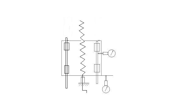

Post napisał: qqaz » 18 lut 2008, 20:39
tak jest w maszynie
luzy ze śrubą.JPG (9.54 KiB) Przejrzano 3226 razy

bakprint pisze:UWAGA: x to połowa długości prowadnicy
Wydaje mi sie ze nie połowa tylko cała długośc wylewanego elementu bo temat krzywizny pojawil sie gdy była mowa o płaskiej powierzchni wylewanego elementu .
Boki A i B (na rysunku )jesli uzyjemy poziomicy bedą " niby równoległe" ale w rzeczywistosci niedoś że nie będą równoległe to jeszcze wylana epoxa bedzie wypukła :mrgreen: to teoria
Biorac pod uwage wyliczenia jakie tu przeprowadziliśmy mozna sp\obie te krzywizne darowac :grin: i dobrze bo to kolejny problem który znika w budowie maszyn z epoxy
