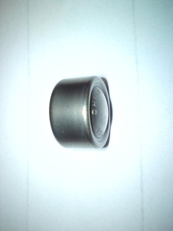

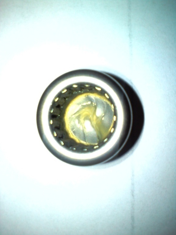

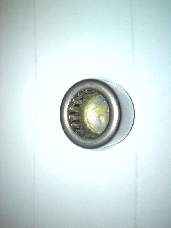

Zaprosiłem do siebie kolege z Keyence i z Omrona. Niestety nic im do głowy nie przyszło. Łożyska nie składam u siebie w firmie, tylko przychodza od producenta w zbiorczych opakowaniach i obsługa je wypakowuje do podajnikow w maszynie. Łożyska z podajnika sa podawane juz w cyklu automatycznym do maszyny i jest wciskana automatycznie w odpowiednie gniazda. Mam takich podajnikow 16, a sztuka ma spadac co 15-17 sekund. A wiec łożysko musi byc skontrolowane cos około 1 sekundy. Czujnik laserowy ok, ale musimy wykonac obrut lożyska o 360*, do tego jeszcze złapanie łożyska w jakimś tam chwytaku. Pozatym smar ktory tam sie znajduje jest nieregularny i koloru ciemnego miodu, co bedzie powodowało przekłamania i podczas pomiaru bedzie odpadało jakies 90% kontrolowanych części. Jednak dobrym rozwiazaniem lecz nie za tanim bedzie chyba waga. Mysle ze na wadze odpadnie z procesu kontroli jakies 10-20%. Ale koszty wagi sa jednak drogie. Pozatym zastanawiam sie nad czyjnikiem drogi GT2 Keyence z silownikiem odciagowym. W momencie najazdu lożyska silownik glowice odciaga do tyłu. Mocujemy łożysko i wysuwamy głowice pomiedzy wałeczki. Jesli sa wszystkie wałeczki to jest jakas wartosc na czujniki drogi. Jesli nie ma np jednego wałeczka igły sie rozjada i wartosc jest inna - co wygeneruje nam blad. Tylko nie wiem jak ze skutecznościa takiego systemu. Duzo elementow i duzo awarii. Najprostsze rozwiazanie sa jednak najlepsze i mysle ze waga bedzie lepsza. Niestety wadliwe łożysko jest jak szukanie igly w stogu siana. Z moich wyliczen wynika ze pojawia sie jeden raz na jakis 1 milion lub 1,1miliona. Narazie jeszcze mysle nad ta aplikacja. Czekam jeszcze na jakies propozycje. Dziekuje.

Widziałem w akcji czujniki wizyjne Omrona i jeżeli nie potrafią sobie poradzić z tym przypadkiem to rzeczywiście zgryz. Jeżeli można by zobaczyć zdjęcie od takiego łożyska to może coś więcej bym pomógł.
Jeżeli smar przeszkadza to można spróbować jak będą widziane w podczerwieni ewentualnie w kamerze termowizyjnej.

czarny0122,
daj zdjęcia tego produktu - w rożnych ujęciach

Post napisał: czarny0122 » 23 wrz 2009, 17:53
Załączam zdjęcia łożyska.
