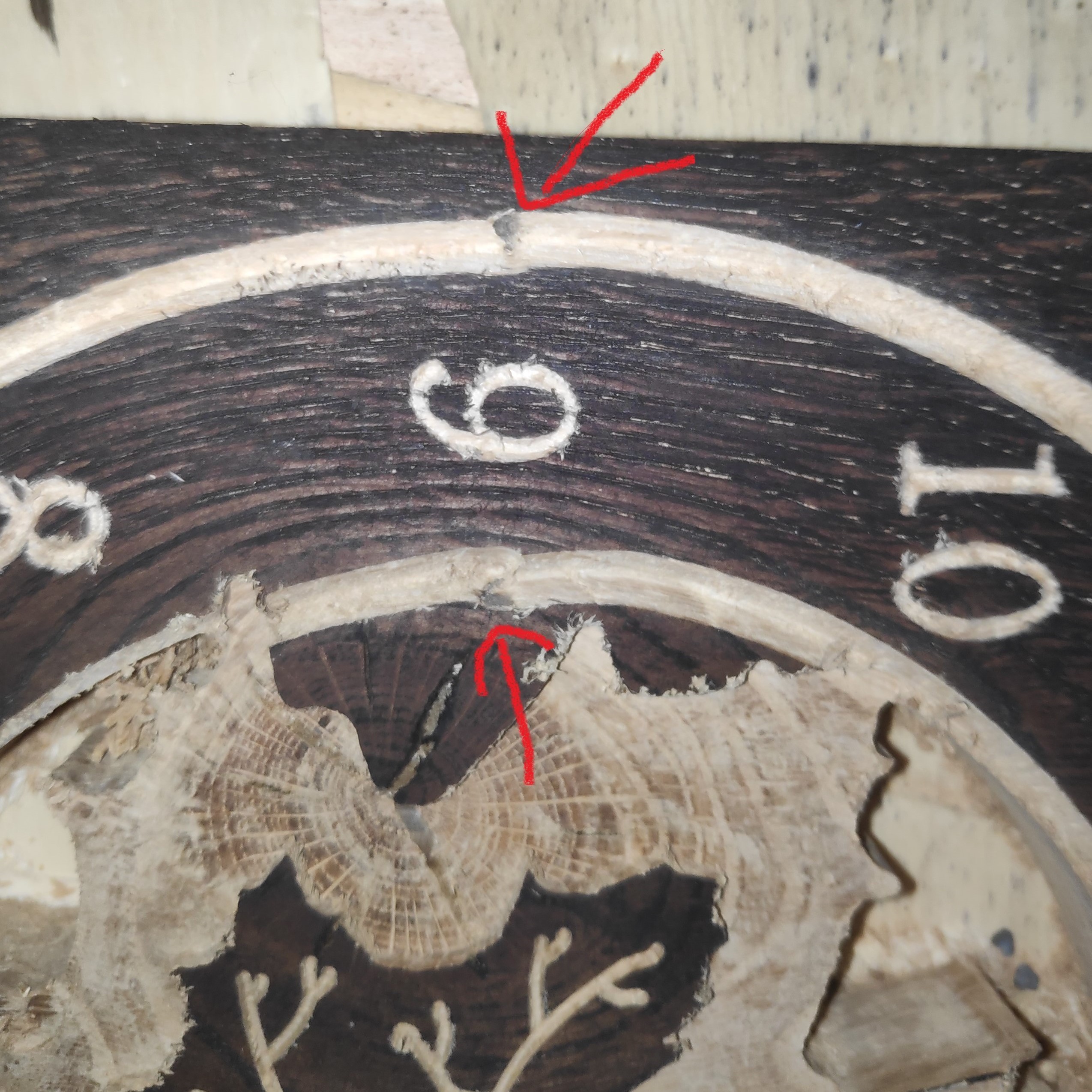

Cześć!
Mam problem z gubieniem koordynatów w czasie pracy maszyny.
Jeśli trafnie to nazywam.
Wygląda to tak, że jak zaprogramuję wycinanie okręgu, to punkt początkowy nie pokrywa się z końcowym.
Na zdjęciu zaznaczyłem o co mi chodzi.
W kodzie początek i koniec okręgu są w tym samym punkcie a wychodzi przesunięte.
Mam wrażenie, że jest tak przy każdym tego typu okręgu. Resztę frezuje chyba poprawnie.
W pierwszej kolejności wycinałem tę fazę na ramce (która się przesunęła) i cała reszta również się w związku z tym przesunęła. Jednak jak w trakcie wyłączyłem maszynę i chciałem wrócić do frezowania później, to mimo że wszystkie współrzędne zostały bez zmian, to przesunięcie nie pojawiło się i dalsza część wróciła do pierwotnej pozycji (w związku z tym nie pasowała do już gotowych fragmentów).
Macie pomysł co szwankuje?
Program zapisuję do formatu .tap i odczytuję w Machu3.
Maszynę mam podłączoną do komputera przez USB.
Nie wiem co powinienem więcej napisać.
Załączam zdjęcia, gdzie zaznaczyłem problem.
Dzięki za wszelką pomoc!

Re: Maszyna gubi koordynaty w czasie pracy
Post napisał: jasiekk7 » 01 lut 2020, 22:26
1. Jeśli maszyna jest na silnikach krokowych to po wyłączeniu zasilania silniki "wracają" do pełnego kroku. Dokładniej (choć wciąż łopatologicznie) to prąd nie trzyma już wału silnika a po włączeniu zasilania nie zacznie się obróbka od 1/2 1/4 1/8 czy jak tam miałeś ustawione ale właśnie od 0 (ten problem wystąpi jeżeli nie bazujesz maszyny ponownie)
2. Jeżeli bazujesz maszynę ale masz to zrobione na czujnikach indukcyjnych to ich działanie nie jest dokładne i przy każdym uruchomieniu punkt 0 maszyny jest nieco inny (chyba, że masz dodatkowo indeks referencyjny na każdym wale).
Ten sam problem jest jak się "wbije grzyba".
Rozwiązanie:
- trzeba bazować za każdym razem (a przy długim programie bazę należy również dobierać pod kątem ponownego pomiaru, więc lepiej jak nie zostanie ścięta...)
- jeżeli nie ma gdzie tej bazy zrobić, uruchom program w trybie jednej linii, sprawdź czy frez znajduje się w miejscu w którym poprzednio skończyłeś i ewentualnie skoryguj.
powyższe dotyczy jeżeli wyłączyłeś maszynę w trakcie robienia tego okręgu. W innym wypadku:
- za szybka praca i silnik gubi kroki (lub za ostro w materiale ale nie sądzę patrząc na to co jest obrabiane) - częste
- luz na sprzęgle i obróciło wał silnika a śruby nie
- luźne (zużyte paski)
- luźne łożyska śruby - częste
Steryd
Posty: 4810
Post napisał: Steryd » 01 lut 2020, 23:13
Wygląda na luzy. Dość mocno wygięty ten łuk zaraz przy tym uskoku.

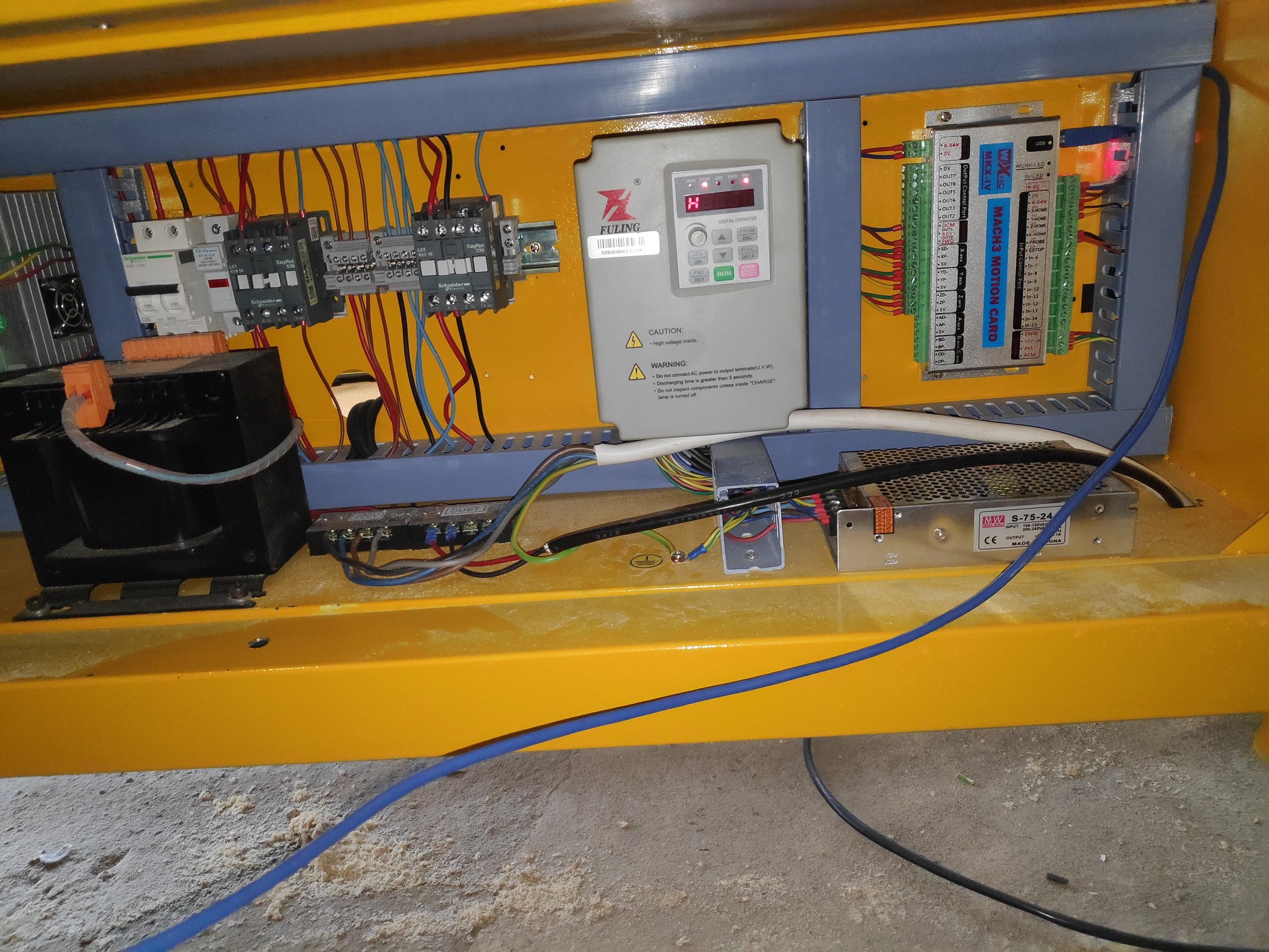

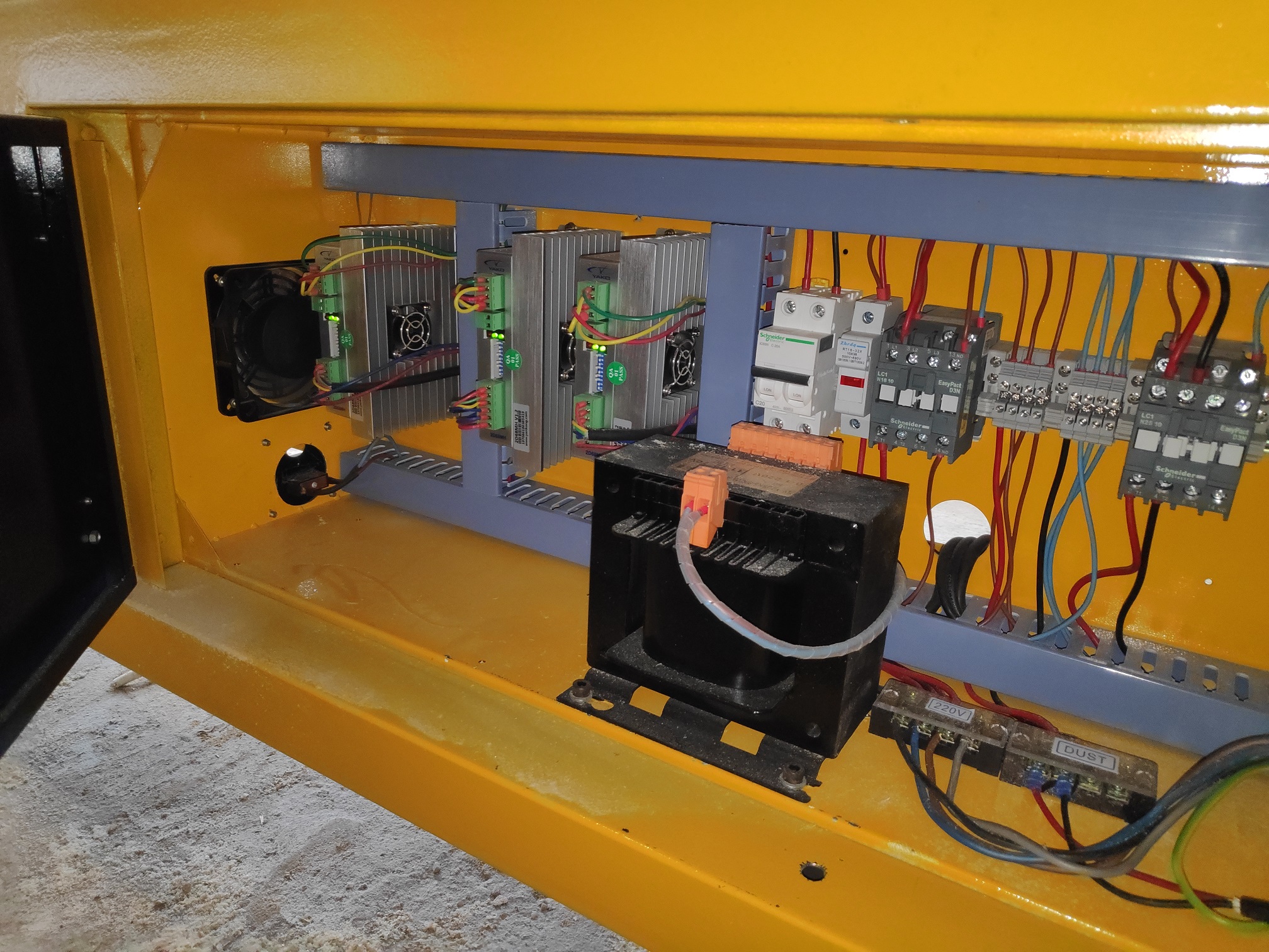

Seneszal
Posty w temacie: 9
Posty: 37
Rejestracja: 14 kwie 2019, 10:10
Post napisał: Seneszal » 20 lut 2020, 17:42
Trochę nie pisałem, bo walczyłem razem z producentem nad rozwiązaniem problemu.
Ale się nie udało :)
Sprawa wygląda tak:
Maszyna jest kupiona z Chin i sprowadzona do mnie w jednym kawałku.
Problem występował od nowości, jednak maszyny używałem bardzo mało, więc nie wszystko od razu zauważyłem a mając znikome doświadczenie z CNC nie wszystko wzbudziło moje podejrzenia.
Mach jest oryginalny z wykupioną licencją.
Połączenie z komputerem jest niestety na kablu USB.
Przesyłam zdjęcia skrzynki kontrolnej.
Za to zebrałem teraz szereg niepokojących objawów, które mam nadzieję dotyczą jednego problemu:

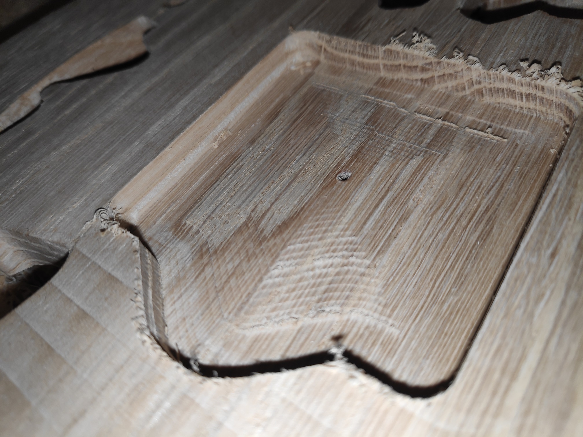

2. Przesunięcie wiąże się z samoistną zmianą punktów zerowych maszyny w czasie pracy. To znaczy w momencie, kiedy problem wystąpił (w różnych osiach to się zdarzało) punkty 00 były gdzie indziej, czasem o 1mm czasem o kilka cm. Musiałem bazować maszynę na czujnikach ograniczających i wracało do siebie.
- np w trakcie wycinania kieszeni przy każdym przejeździe freza robił się schodek.
- w programie było ustawione Z-5, Mach przez cały czas pracy pokazywał Z-5 a każdy kolejny przejazd był głębiej. Najwyższy punkt wyszedł Z-4.2562 a najniższy, przy brzegu kieszeni, Z-5.9063.

a) Instalacja elektryczna w warsztacie. Razem z elektrykiem sprawdziłem napięcie, ewentualne spadki, pomierzyliśmy parametry uziemienia, sprawdziliśmy czy nie ma jakiś przebić, posprawdzaliśmy jakość połączeń przewodów w skrzynce kontrolnej maszyny. Wszystko jest ok.

TOP67
Posty: 2214
Lokalizacja: Wrocław
Post napisał: TOP67 » 20 lut 2020, 18:30
Sprawdź czy przy zatrzymaniu silnika jest on podtrzymywany. Na pinie Enable powinien być cały czas taki sam poziom. Jeśli silnik zatrzyma się pomiędzy pełnymi krokami i nie płynie w nim prąd, to po pierwsze samoczynnie przekręci się na pozycję pełnego kroku, po drugie bardzo łatwo poddaje się naciskowi narzędzia i może się obracać. Jaki masz tam napęd? Na pasku?
Dodane 13 minuty 16 sekundy:
Po obejrzeniu filmów, jednak to coś grubszego. Ten skok w bok i zmiana bazy to jakieś cuda.
Nie widać ostatniego filmu.
