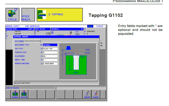

Tokarka Fanuc OiTC używam cyklu G1102 gwintowanie gwintownikiem w Manual Guide. Gwint jest prawy jak, zmienić żeby uzyskać lewy gwint z tego cyklu
- Posty w temacie: 5
- Posty: 514
- Rejestracja: 23 mar 2014, 22:21
- Lokalizacja: East Midlands
Re: Manual Guide
Data item
W
• [NORMAL]: Normal tapping (right hand thread)
• [REVERS]: Left hand thread tapping
W

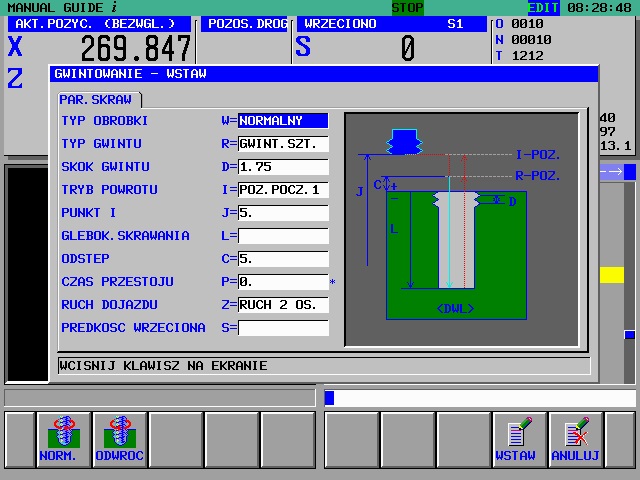

Re: Manual Guide
Ten cykl, który Pan przedstawił, mam w maszynie bardzo podobny jako G1002 i jest to cykl frezarski, więc do tokarki chyba nie można go zastosować. Jeżeli tak to jak to zrobić? W moim cyklu nie mam tyle zakładek. Możliwe, że Pan ma jakąś inną wersję Manual Guide

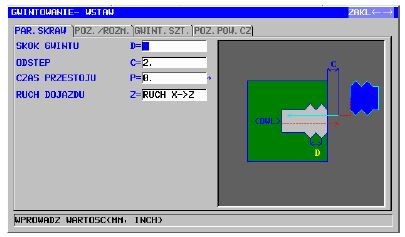

Re: Manual Guide
W cyklu G1102 w pierwszej zakładce mogę wpisać tylko:
• TYP GWINTU R=GWINT. SZT.
• SKOK GWINTU D=1.75
• ODSTĘP C=5
• CZAS PRZESTOJU P=0
• RUCH DOJAZDU Z=RUCH X->Z
• PRĘDKOŚĆ WRZECIONA S=350
W drugiej zakładce POZ./ROZM. mogę wpisać tylko:
• WYSOKOŚĆ (Z) B=0
• GŁĘBOKOŚĆ SKRAWANIA L=-12
To już koniec wpisywania danych, pozostaje tylko WSTAW i wrzuca to do programu i wszystko działa, ale tylko prawy gwint.
