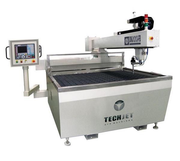

Moze Waterjet? Jest bardzo przyszlosciowy, mozesz nim ciac praktycznie wszystko, nie ma strefy wplywu ciepla, wiec z latwnoscia go potem obrobisz na obrabiarce. Zalety ciecia woda mozna dlugo mnozyc.
Moze nie powinienem pakowac tu na forum komerchy, ale ze wzgledu na twoje specyficzne zapytanie z podaniem ceny troche sie zareklamuje w dalszej czesci posta
Za kilkanascie dni wprowadzamy do oferty nowego, bardzo rewolucyjnego waterjeta. Rewolucyjnego z powodu niskiej ceny. W przyszlosci beda bardzo tanie (jak na te branze), a dodatkowo na pierwsze kilka sztuk bedziemy mieli dodatkowe 20% rabatu w fabryce. Kompletna maszyna o powierzchni roboczej 1,3x1,3m z oprogramowaniem szwedzkim IGEMS, z systemem podawania scierniwa, szkoleniem, instalacja bedzie mozna kupic za ok 200 tys zlotych.
- Załączniki
- Waterjet DWJ1313 TECHJET
- DWJ1313-FB-TECHJET_rgb_mini.jpg (59.54 KiB) Przejrzano 1094 razy

nie chodzi o to, zeby sobie kupic "przyszlosciowa maszyne", tylko kupic taka, jakich uzywaja potencjalni pracodawcy. bo w koncu maszyna ma sluzyc do szkolenia zawodowego, jesli nie zwrociles na to uwagi. ile w warszawie jest waterjetow a ile frezarek cnc? z tych peirwszych, to koajrze tylko dwie firmy, a frezarek cnc bedzie kilkadziesiat, jesli nie kilkaset (a moze i wiecej).TECHJET pisze:Moze Waterjet? Jest bardzo przyszlosciowy, mozesz nim ciac praktycznie wszystko, nie ma strefy wplywu ciepla, wiec z latwnoscia go potem obrobisz na obrabiarce.
