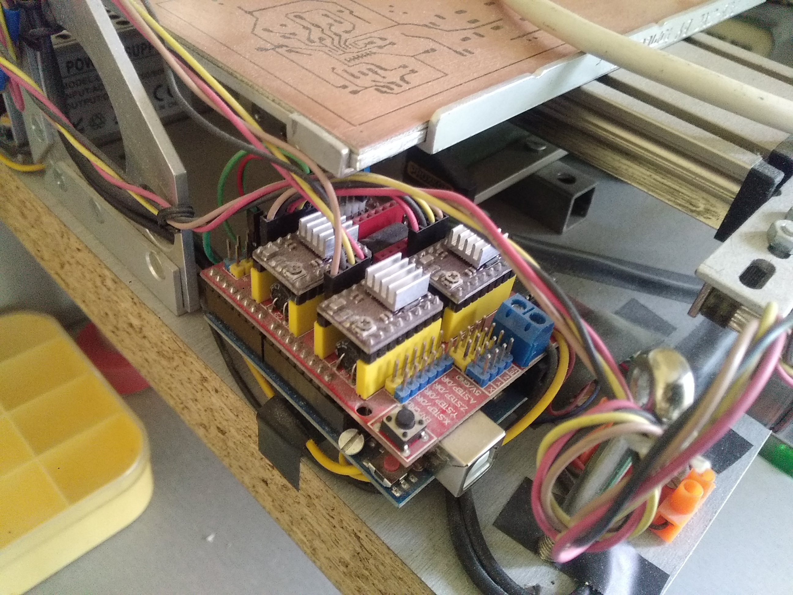

tomcat65 pisze:Ktoś kupił, spalił, i za 8 zł sprzedał
Kupowałem w botlandzie, także płaciłem cenę jak za złoto :P
tomcat65
Posty w temacie: 20
Posty: 1242
Lokalizacja: Olsztyn
Re: Mały, prosty sterownik krokowca pod AVR
Post napisał: tomcat65 » 25 lip 2019, 14:41
Bez urazy, ale musiałeś coś s...... 😀
Trzy kolejne na shieldzie Arduino sterują inną moją maszynką.
Dlatego więc je polecam, bo i sprawdzone i dobre parametrami.

Swoją wieżyczkę pod AK próbowałem napędzać a4988, potem drv8825, nie wiem czemu, ale ciągle były problemy, a po max paru minutach pracy pojawiały się wybuchy lub płomienie. Dopiero po zmianie na takie modułowe "przemysłowe" drivery za ok 40zł/szt(podróbki tb6600) udało się tym sterować bez efektów specjalnych.
