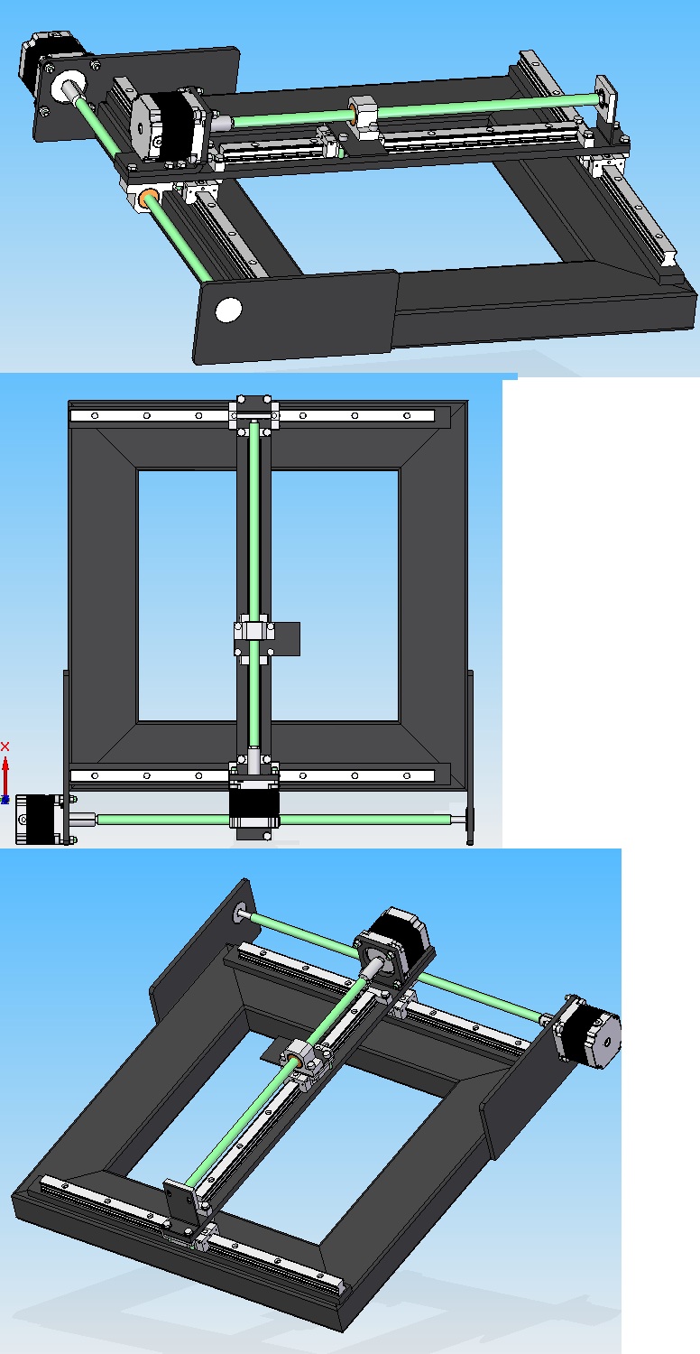

Witam, ostatnio miałem trochę czasu i zacząłem projektować maszynkę, a mianowicie laser z wykorzystaniem diody 250mW. Zdaje sobie sprawe że cudów tym robić nie idzie, ale potrafi coś zademonstrować. Maszynka prawdopodobnie w przyszłości trafi do szkoły jako praca inżynierska, a aktualnie traktuje ją hobbistycznie. Jednak do konkretów, proszę o ocenę samej konstrukcji oraz wykorzystanych elementów. Jako że to laser, chcę wykorzystać jeden z najtanszych silników krokowych (z akcesoria cnc):
- FL1006a 0.90NM
- Płyta główna SSK-MB1
- Sterownik SSK-B05 - 1.5A, 30V,1/8 krok
Lub cos używanego
silnik
Do tego śruba trapezowa T29683 Tr. 10 x 2 oraz nakretka brazowa T29619 Tr. 10 x 2
Prowadnice jak i wózki w rozmiarze 15 mam, wiec, je wykorzystam.
Ominołem oś Z, ponieważ w laserze nie jest konieczna, a pozwala mi troche zaoszczedzić. Planuje jedynie zrobić ręcznie regulowaną wysokość regulacji lasera na jakieś srubach.
Co do projektu samej maszynki, aktualnie wygląda tak.
Konstrukcja oparta na tubosach 80x40
Czekam na opinie, dodam że to moja pierwsza maszyna będzie, więc jeszcze pewnie jej wiele brakuje.

Post napisał: rockykon » 24 sie 2010, 00:07
Chyba zly link do filmu
ezbig
Posty: 2097
Post napisał: ezbig » 24 sie 2010, 00:42
Ja bym ten silnik przesuwający prowadnicę z laserem dał po tej samej stronie - tak wizualnie chyba lepiej by to wyglądało.

Post napisał: ziga88 » 24 sie 2010, 08:34
ezbig pisze:Ja bym ten silnik przesuwający prowadnicę z laserem dał po tej samej stronie - tak wizualnie chyba lepiej by to wyglądało.
też tak z początku mysłałem, ale zrobiłem tak żeby cały ciężar nie był na jednej stronie. Jednak teraz jest ta blacha trzymająca silnik na ktoręej częściowo sie opiera rama, więć dało by to rade tak dać:)

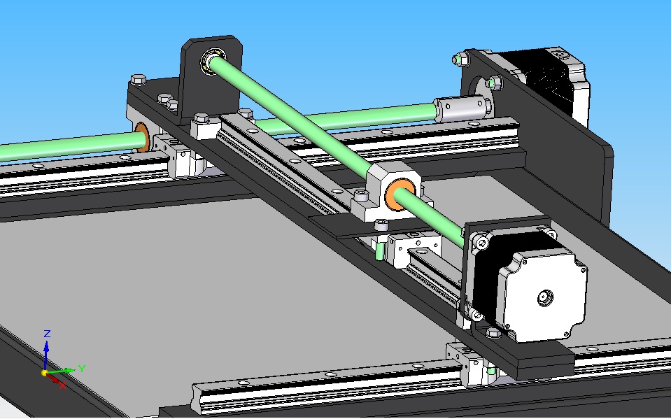

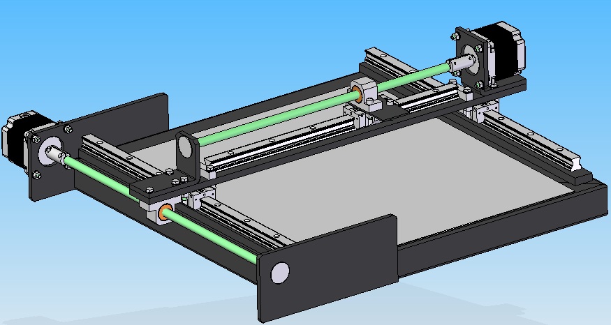

[ Dodano: 2010-08-24, 18:06 ]
Po tuningu.

Post napisał: snunit » 24 sie 2010, 22:38
Nie boisz sie, ze silnik bedzie drgal? Bedzie to zle wplywac na prowadnice, na ktorej praktycznie stoi.

Post napisał: ziga88 » 24 sie 2010, 22:55
snunit pisze:Nie boisz sie, ze silnik bedzie drgal? Bedzie to zle wplywac na prowadnice, na ktorej praktycznie stoi.
Nie przyszło mi to na myśl bo nie miałem sie nigdzie okazji z tym spotkać. Wydawało mi sie że prowadnice jak i wózki zastosowanie u mnie zapewnią stosunkowo duża stabilność i nie będzie problemu z luzami, drganiami itd... tak mi sie przynajmniej wydaje:) poprawcie mnie jak sie mylę. A drganie o których mówisz, by wystepowały w 1 czy 2 przykladzie, czy jak sądze w obu? Jakbys to rozwiązał?

Post napisał: ezbig » 25 sie 2010, 11:42
Widziałem fabryczne lasery tak zbudowane i nic tam nie drgało, więc chyba nie powinno być tak źle.

Post napisał: ziga88 » 25 sie 2010, 12:20
ezbig pisze:Widziałem fabryczne lasery tak zbudowane i nic tam nie drgało, więc chyba nie powinno być tak źle.
tez mi sie tak wydaje, bo sam w pracy mamy laser ktory programuje, i tam jest podobnie rozwiazane, nawet, jest jedna szyna mniej, bo ramie z jednej strony jest w powietrzu.

Post napisał: Leoo » 26 sie 2010, 10:46
ziga88 pisze:tez mi sie tak wydaje, bo sam w pracy mamy laser ktory programuje, i tam jest podobnie rozwiazane, nawet, jest jedna szyna mniej, bo ramie z jednej strony jest w powietrzu.
Rama z jednej strony faktycznie jest w powietrzu, przez co jest lżejsza, natomiast z drugiej strony są dwie szyny i cztery wózki co stanowi wielką różnicę.

Post napisał: ziga88 » 26 sie 2010, 11:02
Leoo pisze:
to moze zastosowac dwie szyny obok siebie z jednym wozkiem na szyne, i ta druga strone podwiesic w powietrzu?. stosowanie 4 wozkow na takim malym polu dzialania mysle ze jest nie konieczne.
A co to znaczy duze predkosci, bo silnikami krokowymi chyba poszaleć nie idzie.
